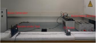

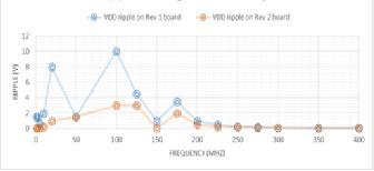

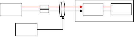

汽车环境的传导抗扰测试在所有 EMC 测试中最为严格,因此,要通过抗扰测试的难度最大。在传导抗扰测试中,通过线束将噪声注入系统。系统必须能在噪声环境中正常运行。 图 1 - ISO-11452 EMC 设置线路图 图 1 是用于控制乘用车暖通空调控制单元的电容传感用户界面 —— 赛普拉斯 PSoC 系统。在 ISO11452-4 EMC 标准测试中,射频噪声发生器通过射频耦合钳将噪声注入被测系统的电源线束中。噪声的频率范围是 1MHz 至 400 MHz,强度是射频耦合钳中的 200mA 回路电流 。见图 2。 图 2 – ISO11452-4 实验室设置 例如,赛普拉斯 CapSense 界面等电容传感界面已代替了许多汽车用户界面中的机械按钮。可根据是否出现以下故障判断电容触摸传感系统的功能是否正常: 1. 未出现错误的触摸,即在人未触摸输入传感器时,系统不会检测到触摸输入 2. 未出现触摸灵敏度下降,即用户无需用力触碰输入传感器,系统就能感应到触摸输入 3. 未出现卡住现象,即在用户停止触摸输入后,系统不应卡在探测到触摸的状态 4. 系统在 EMC 噪声注入时不得出现间歇性的重启。 为了通过传导抗扰测试,在设计系统时必须小心谨慎,包括电压调节器电路的设计以及瞬变电压抑制 (TVS) 二极管等电路保护元件的使用。尤其是通过 12 伏汽车蓄电池为子系统提供稳定电压的低纹波汽车电源的设计对于产品的合规性至关重要。图 3 显示的是 ISO11452-4 测试中电源导轨的输出电压纹波,蓝色表示非汽车电源电路 Rev1 电路板,红色表示精心设计的汽车电源 Rev2 电路板。 图 3 - 不同电源电路传导抗扰测试过程中的电压纹波 根据传导抗扰测试过程中注入的噪声频率绘制纹波图。如图所示,如果电源电路的设计良好,100MHz 区域的纹波会大幅减弱。此次测试的对象是为汽车暖通空调用户界面控制单元设计的赛普拉斯 PSoC4 电容传感系统。 另一项抗扰测试 —— ISO7637-2 瞬变抗扰测试是汽车系统特有的测试,该测试模拟在跳线跨接启动、负载突降、点火启动、电池反接等车内事件过程中线束上所产生的典型电气噪声。在电源路径中使用 TVS 二极管和串联电感器等合适的保护设备有助于减少瞬变对被测系统的影响。 |
