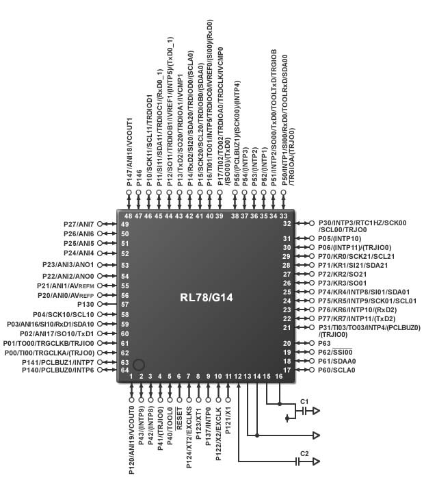

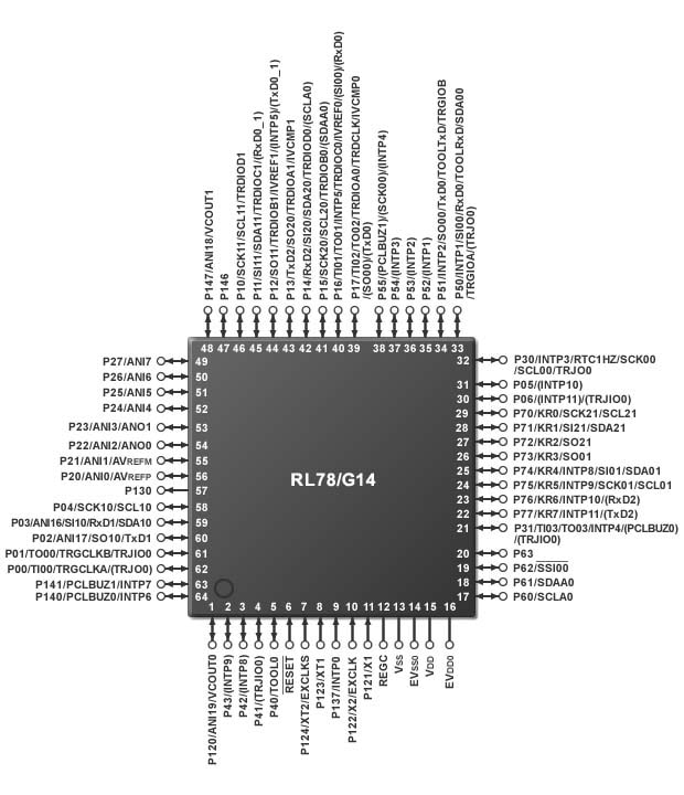

上期我们学习了单片机的基本构成和工作原理。想必大家对单片机的工作原理已经有了大致的了解。这次我们将举例说明单片机工作所必须的硬件电路(外围功能电路)。 我们将以瑞萨电子的新一代产品,通用型单片机“RL78族(RL78/G14)”为例进行说明。 与迄今为止所学的各种电路相同,单片机的工作也需要电源。因此,单片机的外部都连接有象电池等电源部分。 请看图1,是“RL78族(RL78/G14)”的引脚配置,该产品有64个引脚。电源有2个引脚是13/14号(VSS/EVSS0)和15/16号 (VDD/EVDD0), ● 13号引脚(VSS)和14号引脚 (EVSS0)连接GND ● 15号引脚VDD和16号引脚 (EVDD0)连接电源正极 参阅“RL78族(RL78/G14)”数据手册(或硬件手册),您会发现“电源电圧VDD = 1.6~5.5 V”。这是指当电源电压处于1.6V到5.5V之间时,可以保证单片机的正常工作。这个电压范围称为工作电源电压。在有些单片机数据手册上把这个范围称为推荐工作电压范围。 图1:“RL78族 (RL78/G14)”(64引脚)的引脚连接图 图2是 “RL78族(RL78/G14)”的电源引脚连接的一个例子。 ● 与15号引脚连接的C1称为旁路电容。可以防止因瞬间大电流引起的电源电压下降,而导致的单片机的误动作。通常选择0.01μF~0.1μF的陶瓷电容作为旁路电容。 ● “RL78/G14”的内部电路工作电圧是通过内部电压调节器调节电源电压得到的,内部电路的工作电压是1.8或2.1V。为了保证内部电压调节器的稳定性,在12号引脚上也连接了电容C2。 图2:“RL78族(RL78/G14)”(64引脚)的电源电路连接实例 |
