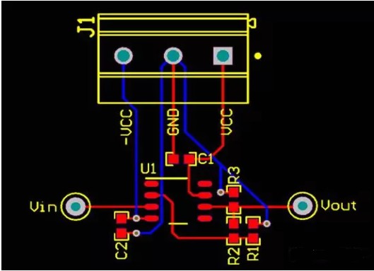

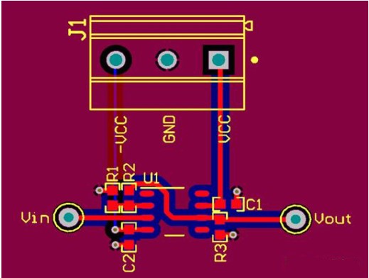

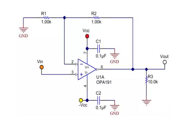

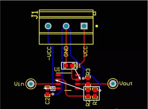

最近,我与一名实习生在利用增益为2V/V、负荷为10kΩ、电源电压为 /-15V的非反相配置OPA191运算放大器进行设计。图1所示为该设计的原理图。 图1:采用非反相配置的OPA191]OPA191原理图 我让实习生为该设计布设电路板,同时为他做了PCB布设方面的一般指导(例如:尽可能缩短电路板的走线路径,尽量将组件保持紧密排布,以减小电路板所占空间),然后让他自行设计。设计过程到底有多难?其实就是几个电阻器和电容器罢了,不是吗?图2所示为他首次尝试设计的布局。红线为电路板顶层的路径,而蓝线为底层的路径。 图2:首次布局尝试方案 看到他的首次布局尝试,我意识到了电路板布局并不像我想象的那样直观;我至少应该为他做一些更详细的指导。他在设计时完全遵从了我的建议:缩短了走线路径,并将各部件紧密地排布在一起。但其实这种布局还有很大的改善空间,以便减小电路板寄生阻抗并优化其性能。 接下来就是对布局的改进。我们所做的首项改进是将电阻R1和R2移至OPA191的倒相引脚(引脚2)旁;这样有助于减小倒相引脚的杂散电容。运算放大器的倒相引脚是一个高阻抗节点,因此灵敏度较高。较长的走线路径可以作为电线,让高频噪声耦合进信号链。倒相引脚上的PCB电容会引发稳定性问题。因此,倒相引脚上的接点应该越小越好。 将R1和R2移至引脚2旁,可以让负荷电阻器R3旋转180度,从而使去耦电容器C1更贴近OPA191的正电源引脚(引脚7)。让去耦电容器尽可能贴近电源引脚,这一点极其重要。如果去耦电容器与电源引脚之间的走线路径较长,会增大电源引脚的电感,从而降低性能。 我们所做的另一项改进在于第二个去耦电容器C2。不应将VCC与C2的导孔连接放在电容器和电源引脚之间,而应布设在供电电压必须通过电容器进入器件电源引脚的位置。图3显示了移动每个部件和导孔从而改善布局的方法。 图3:改进布局的各部件位置 将各部件移至新位置后,仍可以做一些其他改进。您可以加宽走线路径,以减小电感,即相当于走线路径所连接的焊盘尺寸。还可以灌流电路板顶层和底层的接地层,从而为返回电流创造一个坚实的低阻抗路径。图4所示为我们的最终布局。 图4:最终布局 下一次当您布设印刷电路板时,建议您遵循以下布设惯例: ● 尽量缩短倒相引脚的连接。 ● 让去耦电容器尽量靠近电源引脚。 ● 如果使用了多个去耦电容器,将最小的去耦电容器放在离电源引脚最近的位置。 ● 不要将导孔置于去耦电容和电源引脚之间。 ● 尽可能扩宽走线路径。 ● 不要让走线路径上出现90度的角。 ● 灌流至少一个坚实的接地层。 ● 不要为了用丝印层来标示部件而舍弃良好的布局。 |
