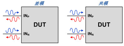

将S参数扩展到多端口器件和差分器件
可以将S参数框架扩展到任意数量的端口,有意义的参数数量为2N,其中N表示端口数量。许多集成电路由于振荡和共模抑制能力增强而具有差分输入和输出。射频采样ADC(如TI的ADC12DJ5200RF)通常具有差分射频输入和差分时钟输入。我们还可以进一步扩展S参数框架,以支持差分端口。 如图2所示,对于差分端口来说,我们必须区分共模波和差模波。两种模式具有相同的入射振幅,但差模入射波具有180度的相移,而共模入射波具有相同的相位。 图2:差模波和共模波 对于端口之间没有反馈的线性器件来说,可以采用叠加法,根据单端S参数测量(在任何给定时间内,只有一个端口具有处于活动状态的入射波)来计算出差共混合模式S参数。现代高性能VNA还支持用差模或共模波同时刺激两个端口。 |
