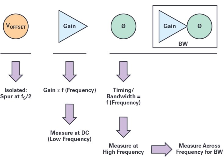

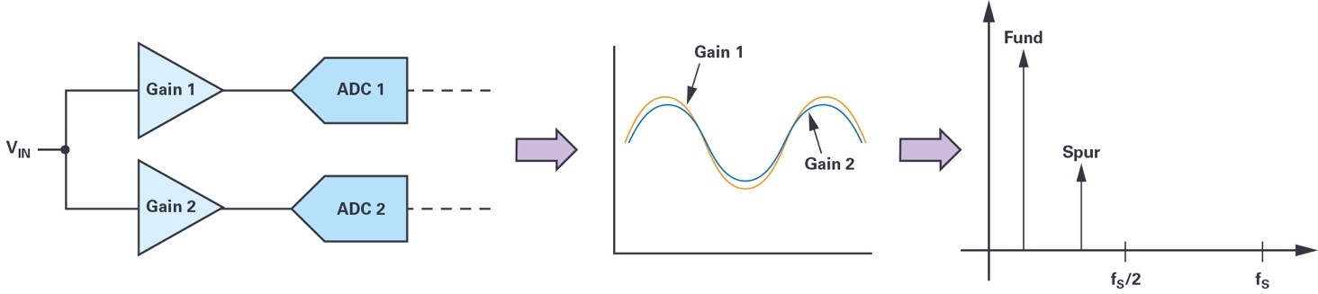

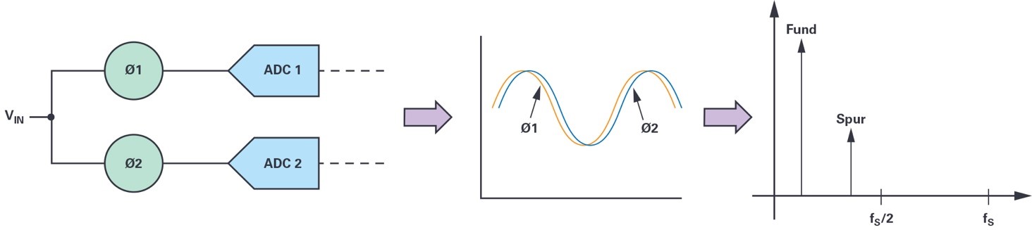

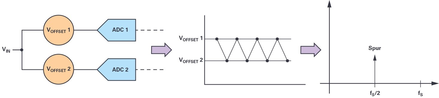

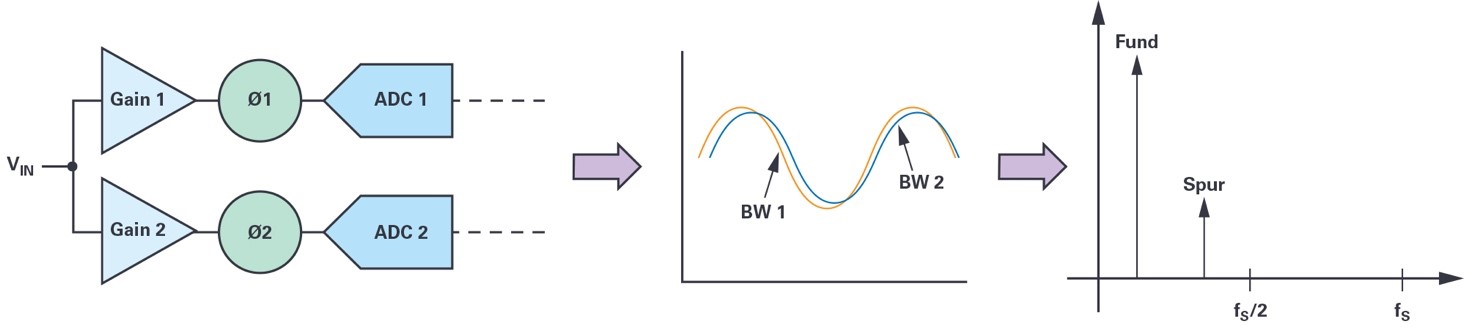

在交织组合ADC时存在一些挑战,还有一些注意事项。由于与交织型ADC相关的缺陷,输出频谱中会出现杂散。这些缺陷基本上是两个正在交织的ADC之间不匹配。输出频谱中的杂散导致的基本不匹配有四种。包括失调不匹配、增益不匹配、时序不匹配和带宽不匹配。 其中最容易理解的可能是两个ADC之间的失调不匹配。每个ADC都会有一个相关的直流失调值。当两个ADC交织并在两个ADC之间来回交替采样时,每个连续采样的直流失调会发生变化。图4举例说明了每个ADC如何具有自己的直流失调,以及交织输出如何有效地在这两个直流失调值之间来回切换。输出以fS/2的速率在这些失调值之间切换,将导致位于fS/2的输出频谱中产生杂散。由于不匹配本身没有频率分量,并且仅为直流,因此出现在输出频谱中的杂散频率仅取决于采样频率,并将始终出现在fS/2频率下。杂散的幅度取决于ADC之间失调不匹配的幅度。不匹配值越大,杂散值就越大。为了尽可能减少失调不匹配导致的杂散,不需要完全消除每个ADC中的直流失调。这样做会滤除信号中的所有直流成分,不适合使用零中频(ZIF)架构的系统,该架构信号成分复杂,DC量实际是有用信号。相反,更合适的技术是让其中一个ADC的失调与另一个ADC匹配。选择一个ADC的失调作为基准,另一个ADC的失调设置为尽可能接近的值。失调值的匹配度越高,在fS/2产生的杂散就越低。 交织时要注意的第二个不匹配是ADC之间的增益不匹配。图5显示了两个交织型转换器之间的增益不匹配。在这种情况下,有一个不匹配频率分量。为了观察这种不匹配,必须向ADC施加信号。对于失调不匹配,无需信号即可查看两个ADC的固有直流失调。对于增益不匹配,如果不存在信号,就无法测量增益不匹配,因而无法了解增益不匹配。增益不匹配将会产生与输入频率和采样速率相关的输出频谱杂散,出现在fS/2 ± fIN处。为了最大程度地降低增益不匹配引起的杂散,采用了与失调不匹配类似的策略。选择其中一个ADC的增益作为基准,另一个ADC的增益设置为尽可能接近的值。每个ADC增益值的匹配度越高,输出频谱中产生的杂散就越小。 接下来,我们必须探讨两个ADC之间的时序不匹配。时序不匹配有两个分量:ADC模拟部分的群延迟和时钟相位偏差。ADC中的模拟电路具有相关的群延迟,两个ADC的群延迟值可能不同。此外还有时钟相位偏差,它也包括两个分量:各ADC的孔径不确定性和一个与输入各转换器的时钟相位精度相关的分量。图6以图形说明ADC时序不匹配的机制和影响。与增益不匹配杂散相似,时序不匹配杂散也与输入频率和采样速率呈函数关系,出现在fS/2 ± fIN处。 为了尽可能降低时序不匹配引起的杂散,需要利用合适的电路设计技术使各转换器模拟部分的群延迟恰当匹配。此外,时钟路径设计必须尽量一致以使孔径不确定性差异最小。最后,必须精确控制时钟相位关系,使得两个输入时钟尽可能相差180°。与其他不匹配一样,目标是尽量消除引起时序不匹配的机制。 最后一个不匹配可能最难理解和处理:带宽不匹配。如图7所示,带宽不匹配具有增益和相位/频率分量。这使得解决带宽不匹配问题变得更为困难,因为它含有另外两个不匹配参数的分量。然而,在带宽不匹配中,我们可在不同的频率下看到不同增益值。此外,带宽具有时序分量,使不同频率下的信号通过每个转换器时具有不同的延迟。出色的电路设计和布局布线实践是减少ADC间带宽失配的最好方法。ADC之间的匹配越好,则产生的杂散就越少。正如增益和时序不匹配会导致在输出频谱的fS/2 ± fIN处产生杂散一样,带宽不匹配也会在相同频率处产生杂散。 AD技术文章图4 - 交织型采样ADC的基本原理.jpg 图4.失调不匹配 AD技术文章图5 - 交织型采样ADC的基本原理.jpg 图5.增益不匹配 AD技术文章图6 - 交织型采样ADC的基本原理.jpg 图6.时序不匹配 AD技术文章图7 - 交织型采样ADC的基本原理.jpg 图7.带宽不匹配 现在我们已经讨论了交织ADC时引起问题的四种不同的不匹配,可以发现有一个共性。四个不匹配中有三个会在输出频谱的fS/2 ± fIN处产生杂散。失调不匹配杂散很容易识别,因为只有它位于fS/2处,并可轻松地进行补偿。增益、时序和带宽不匹配都会在输出频谱的fS/2 ± fIN处产生杂散;因此,随之而来的问题是:如何确定它们各自的影响。图8以简单的图形方式指导如何从交织型ADC的不同不匹配中识别杂散来源。 AD技术文章图8 - 交织型采样ADC的基本原理.jpg 图8.交织型不匹配的相互关系 如果只是考察增益不匹配,那么它就是一个低频(或直流)类型的不匹配。通过在直流附近执行低频增益测量,然后在较高的频率处执行增益测量,可将带宽不匹配的增益分量与增益不匹配分离。增益不匹配与频率无函数关系,而带宽不匹配的增益分量与频率呈函数关系。对于时序不匹配,可以采用类似的方法。在直流附近执行低频测量,然后在较高的频率下执行后续测量,以便将带宽不匹配的时序分量与时序不匹配分离。 |
