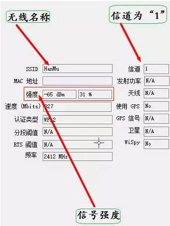

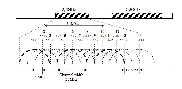

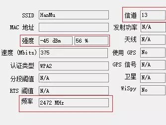

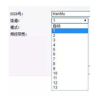

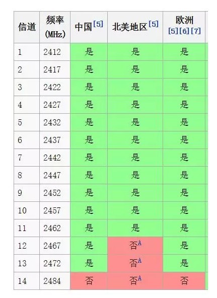

这里的信道是什么?顾名思义,它就是无线信号的道路。条条大道通罗马,对于国内绝大部分路由器来说,Wi-Fi信号到达你的手机共有13条道,它们是怎么划分出来的?路由器以发射电磁波的形式传输Wi-Fi信号,而电磁波最重要的特征就是频率。目前,绝大多数的路由器工作在2.4GHz的频段。 有的路由器也同时工作在5.8GHz的频段,这样的路由器叫做双频路由器。 如上图,2.4GHz这个频段又被细分为14个不同的信道,对于咱们国家来说,只有13个不同的信道。 从2.412GHz到2.472GHz,每隔5MHz就划分为一个信道。有的国家可以使用14个信道。(图片来自wiki:WLAN信道列表) 通俗一点讲就是,各家各户的Wi-Fi信号是在一条叫做“2.4G”的大道上飞奔,为防止互相干扰和冲撞,又把这条大道分成了13车道,隔壁老张家的路由器可能使用1车道,楼上老李家的路由器可能使用6车道,就是这意思。 那么问题来了,假如你的路由器使用6信道,而你的左邻右舍,楼上楼下,加起来几十个路由器,里面有十几个路由器也行驶在6信道上,此时会出现什么问题? 问题就是,你的Wi-Fi信号会变得差一些,有时甚至会掉线,那是因为,你使用的6信道太拥挤了,互相干扰比较厉害。 图为笔者使用软件检测到的,左邻右舍使用各信道的情况。(检测软件的名字在文末备注里) 上图中,为什么独独只有1、6、11信道飘红?换言之,为什么那么多路由器要选择1、6和11信道? 如上图,虽然2.4G频段划分成了13个信道,但每一个相邻的的信道其实是部分重叠的。而上图中的1、6和11信道,仔细观察你会发现,这3个信道之间没有交集。 就是说,鉴于这种原因,如果你楼上邻居使用1信道,楼下邻居使用6信道,而你使用11信道,那么,你们的干扰将会是最少的。当然还有别的原因,路由器的信道在自动选择上,常会默认选择这3个信道。 为对比路由器选择不同信道时对Wi-Fi信号的影响,我把信道改成拥挤的“信道1”。 检测到的网络信号强度如下图所示: 这里的信号强度为“-65dBm”,需要注意的是,其数值越大,信号就越好,比如-60dBm代表的信号强度大于-65dBm。 当选择“信道1”时,我的无线信号比较差的时候是“-65dBm”,逐渐好转时,信号强度会跳到“-57dBm”,而最差的时候则是完全没信号,也就是掉线,当然掉线也可能是其他原因。 接着,我又把信道改成“13”,此时,信号强度如下图: 如上图所示,信号强度变强了不少,达到“-45dBm”,这样的信号强度是较为不错的。 通过上面的实验,基本上能得出这样的结论,那就是路由器选择不同的信道时,Wi-Fi信号会有所不同。 然而,咱们还得强调一下,路由器不同,网络环境不同,时间段不同,其实验结果也会不同。比如说,在大商场里面,如果里面的商户都有自己的路由器,那么这种干扰情况会更加严重,实验结果也会变得明显,这样的场景还有大办公区。 另一个需要注意的是,干扰你Wi-Fi信号的,不止是别人的路由器,还有你自己和别人的蓝牙耳机、蓝牙键盘以及微波炉等,因为蓝牙和微波炉也工作在2.4GHz频段附近。 经过多次实验,改变不同的信道时,信号最少能增加5dBm以上。 若Wi-Fi信号非常棒,你无须操心信道选择的事。还有,如果是因为距离路由器过于遥远,穿墙较多,那么信道的影响相对来说就很小了,你也可以不用担心。但若你搜到的自家Wi-Fi信号,其强度还赶不上邻居家的,则可尝试一下不同的信道,比如“13”,前提是,距离你最近的左邻右舍没有太多人手动选择信道“13”。 |

影响Wi-Fi信号的,除了上面的“信道”外,还有别的吗?当然,而且,这是很重要的,经过笔者的实验,可以说是立竿见影。它是什么?你的终端。 上面的实验我们已经确定了一些相同的条件,即,在信道“13”上,笔者台式机接收到的Wi-Fi信号在“-45dBm”左右波动。当时,台式机上的无线网卡,其天线是水平放置的,如下图: 现在,我把天线从水平放置改成垂直,如下图: 结果让我大感意外。 平时,为了让天线不碍手碍脚,不少人跟我一样,喜欢将天线水平放置,认为这不会有什么影响。然而,此时我改成垂直放置后,信号一下增强了不少。如下图: Wi-Fi信号从之前的“-45dBm到-50dBm”之间一下子跳到了“-30dBm到-34dBm”之间。可以肯定的是,从此以后,笔者台式机上的网卡天线,它再也不会躺下了。 以上实验告诉我们,终端不同,或者说终端的摆放位置不同,Wi-Fi信号就会有不同。 这种感受其实很多人都有过,举一个最常见的例子就是,相同的位置,笔记本和手机连接同一个Wi-Fi,笔记本无论是浏览网页还是看视频都很流畅,而手机打开网页的速度和播放视频的流畅度都赶不上笔记本,这当然是因为笔记本的无线网卡性能更强的缘故。 因为需要省电,需要最大限度地减少发热,所以手机接收Wi-Fi信号的能力是普遍弱于笔记本的。当然,如笔记本超级老旧,而手机又是今年刚出的高端款,那么这种感受可能不会那么明显。 以上说明,家里Wi-Fi信号的强与弱,你的终端影响也很大。试着从这方面入手,有助于提高您的Wi-Fi信号。 以上两种情况是在路由器位置固定的情况下采取的补救措施之一,最根本的办法应该是从路由器下手。 |
