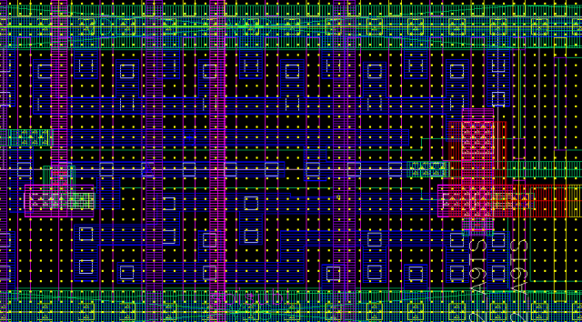

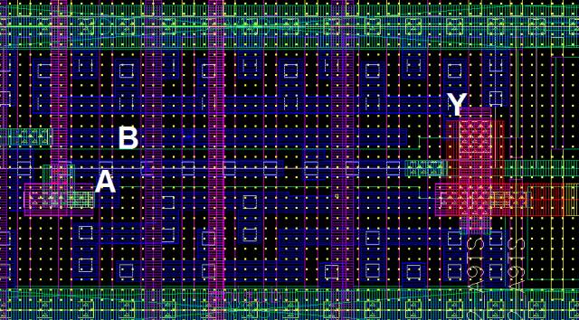

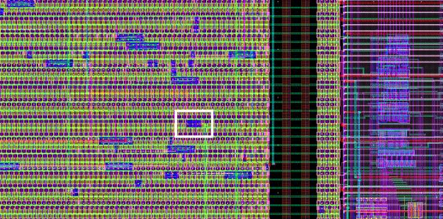

那么要想造个芯片,首先,你得画出来一个长这样的玩意儿给Foundry (外包的晶圆制造公司)▼ 再放大▼ 我们终于看到一个门电路啦! 这是一个NAND Gate(与非门),大概是这样▼ A, B 是输入, Y是输出 其中蓝色的是金属1层,绿色是金属2层,紫色是金属3层,粉色是金属4层。那晶体管(“晶体管”自199X年以后已经主要是 MOSFET, 即场效应管了 ) 呢?仔细看图,看到里面那些白色的点吗?那是衬底,还有一些绿色的边框?那些是Active Layer (也即掺杂层)。 Foundry是怎么做的呢? 大体上分为以下几步: 首先搞到一块圆圆的硅晶圆, (就是一大块晶体硅, 打磨的很光滑, 一般是圆的) 图片按照生产步骤排列。 但是步骤总结单独写出。 1、湿洗(用各种试剂保持硅晶圆表面没有杂质) 2、光刻(用紫外线透过蒙版照射硅晶圆, 被照到的地方就会容易被洗掉, 没被照到的地方就保持原样。 于是就可以在硅晶圆上面刻出想要的图案。 注意, 此时还没有加入杂质, 依然是一个硅晶圆。 ) 3、 离子注入(在硅晶圆不同的位置加入不同的杂质, 不同杂质根据浓度/位置的不同就组成了场效应管。) 4.1、干蚀刻(之前用光刻出来的形状有许多其实不是我们需要的,而是为了离子注入而蚀刻的。现在就要用等离子体把他们洗掉,或者是一些第一步光刻先不需要刻出来的结构,这一步进行蚀刻)。 4.2、湿蚀刻(进一步洗掉,但是用的是试剂, 所以叫湿蚀刻)—— 以上步骤完成后, 场效应管就已经被做出来啦,但是以上步骤一般都不止做一次, 很可能需要反反复复的做,以达到要求。 5、等离子冲洗(用较弱的等离子束轰击整个芯片) 6、热处理,其中又分为: 6.1 快速热退火 (就是瞬间把整个片子通过大功率灯啥的照到1200摄氏度以上, 然后慢慢地冷却下来, 为了使得注入的离子能更好的被启动以及热氧化) 6.2 退火 6.3 热氧化 (制造出二氧化硅, 也即场效应管的栅极(gate) ) 7、化学气相淀积(CVD),进一步精细处理表面的各种物质 8、物理气相淀积 (PVD),类似,而且可以给敏感部件加coating 9、分子束外延 (MBE) 如果需要长单晶的话就需要。 10、电镀处理 11、化学/机械表面处理 12、晶圆测试 13、晶圆打磨就可以出厂封装了。 |
