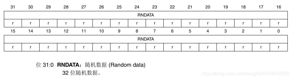

随机数发生器寄存器
5.1 RNG 控制寄存器 (RNG_CR) RNG control register 偏移地址:0x00 复位值:0x0000 0000 位 31:4 保留,必须保持复位值 位 3 IE :中断使能 (Interrupt enable) 0:禁止 RNG 中断。 1:使能 RNG 中断。只要 RNG_SR 寄存器中 DRDY=1 或 SEIS=1 或 CEIS=1,就会挂起中断。 位 2 RNGEN :随机数发生器使能 (Random number generator enable) 0:禁止随机数发生器。 1:使能随机数发生器。 位 1:0 保留,必须保持复位值 5.2 RNG 状态寄存器 (RNG_SR) RNG status register 偏移地址:0x04 复位值:0x0000 0000 位 31:3 保留,必须保持复位值 位 6 SEIS :种子错误中断状态 (Seed error interrupt status) 此位与 SECS 同时设置,通过向其写入 0 来清零。 0:未检测到错误序列 1:检测到以下错误序列之一: — 超过 64 个连续位具有相同值(0 或 1) — 超过 32 个连续交替的 0 和 1 (0101010101…01) 如果 RNG_CR 寄存器中 IE = 1,则会挂起中断。 位 5 CEIS :时钟错误中断状态 (Clock error interrupt status) 此位与 CECS 同时设置,通过向其写入 0 来清零。 0:正确检测到 PLL48CLK 时钟 1:未正确检测到 PLL48CLK 时钟 (f PLL48CLK 《 f HCLK /16) 如果 RNG_CR 寄存器中 IE = 1,则会挂起中断。 位 4:3 保留,必须保持复位值 位 2 SECS :种子错误当前状态 (Seed error current status) 0:目前未检测到错误序列。如果 SEIS 位置 1,则意味着已检测到错误序列并已恢复正常。 1:检测到以下错误序列之一: — 超过 64 个连续位具有相同值(0 或 1) — 超过 32 个连续交替的 0 和 1 (0101010101…01) 位 1 CECS :时钟错误当前状态 (Clock error current status) 0:正确检测到 PLL48CLK 时钟。如果 CEIS 位置 1,则意味着已检测到时钟错误并已恢复 正常。 1:未正确检测到 PLL48CLK 时钟 (f PLL48CLK 《 f HCLK /16)。 位 0 DRDY :数据就绪 (Data ready) 0:RNG_DR 寄存器尚未有效,无可用随机数据 1:RNG_DR 寄存器包含有效随机数据 注意:如果 RNG_CR 寄存器中 IE = 1 ,则会挂起中断。 读取 RNG_DR 寄存器后,此位恢复到 0 ,直到计算出新的有效值 5.3 RNG 数据寄存器 (RNG_DR) RNG data register 偏移地址:0x08 复位值:0x0000 0000 RNG_DR 寄存器是只读寄存器,在读取时提供 32 位随机数值。读取后,此寄存器在最多40 个 PLL48CLK 时钟周期后,提供新的随机数值。在读取 RNDATA 值之前,软件必须检查DRDY 位是否已置 1。 5.4 RNG寄存器映射 |
