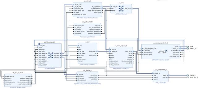

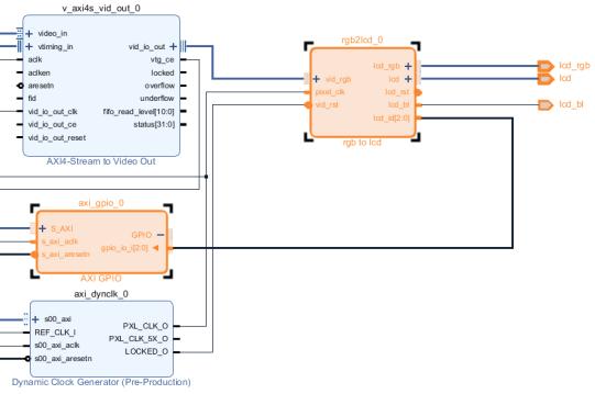

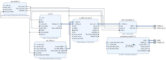

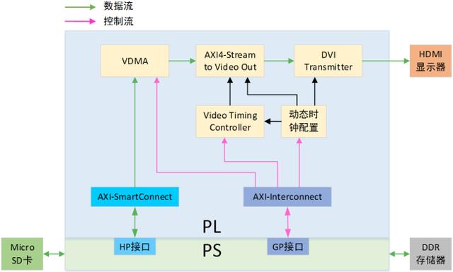

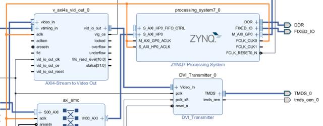

2)平台购买地址:https://item.taobao.com/item.htm?&id=606160108761 3)全套实验源码+手册+视频下载地址:http://www.openedv.com/docs/boards/FPGA/zdyz_linhanz.html 4)对正点原子FPGA感兴趣的同学可以加群讨论:876744900 5)关注正点原子公众号,获取最新资料 第二十章SD卡读BMP图片HDMI显示实验 我们在“SD卡读BMP图片LCD显示实验”中,成功地将SD卡中的BMP图片读出,并将其显示在了LCD屏上。本章我们将学习如何SD卡中的BMP图片显示在HDMI显示器上。 本章包括以下几个部分: 2020.1简介 20.2实验任务 20.3硬件设计 20.4软件设计 20.5下载验证 20.1简介 在“SD卡读BMP图片LCD显示实验”的简介部分,我们详细介绍了BMP图片的数据格式;另外在《领航者FPGA开发指南》中的“HDMI彩条显示实验”一章,我们介绍了HDMI接口。如果大家对这两部分的内容不熟悉的话,可以参考相应的章节,此处就不再赘述了。 20.2实验任务 本章的实验任务是使用领航者ZYNQ开发板读取SD卡中存放的BMP格式图片,分辨率为1920*1080,并将其显示在HDMI显示器上。 20.3硬件设计 根据实验任务我们可以画出本次实验的系统框图,如下图所示: 图 20.3.1 系统框图 图 5.3.1与“SD卡读BMP图片LCD显示实验”中的系统框图基本相同,只是将驱动LCD显示的rgb2lcd模块替换成了本次实验中的DVI Transmitter,用于驱动HDMI接口;另外还删除了用于读取LCD ID信息的AXI GPIO模块。因此本次实验的硬件设计部分在“SD卡读BMP图片LCD显示实验”的基础上稍作修改即可。 首先要删除《SD卡读BMP图片LCD显示实验》工程中的rgb to lcd和AXI GPIO两个模块,以及LCD相关的接口。如图 20.3.2所示,我们要删除图中橙色高亮的两个模块和3个接口: 图 20.3.2 删除LCD相关模块 接下来添加DVI Transmitter IP核。该IP核位于工程目录下的ip_repo文件夹中,名为“DVI_TX”。我们需要将其添加到工程的IP库中,添加IP核的方法请大家参考“自定义IP核-呼吸灯实验”。添加完成后,我们要在Block Design中连接DVI Transmitter模块的接口信号,并引出外部端口,具体的连接方式如图 20.3.3所示: 图 20.3.3 添加并连接DVI_Transmitter IP核 至此本次实验的硬件框图已经搭建好了。需要说明的是,本次实验的硬件框图是基于《SD卡读BMP图片LCD显示实验》搭建的,VDMA的AXI Stream格式数据流和Memory Map格式数据流的时钟频率设置的较低,为100Mhz,因此VDMA和DDR3的数据交互速率会受到限制,即支持的HDMI显示分辨率无法达到很高,实测最大能达到的分辨率为1280x800。 对于LCD屏的显示实验来说,达到1280x800的分辨率已经够用了,但是考虑到目前大多数的HDMI显示器支持1080P(1920x1080)的分辨率,我们需要对底层搭建的硬件环境做修改,才能支持1080P分辨率。考虑到本手册HDMI显示相关的例程不需要1080P分辨率,且大多数HDMI显示例程是基于LCD例程修改而来,如果每次都为了兼容1080P分辨率而修改底层硬件环境比较麻烦,因此本手册仅本章实验的底层硬件环境支持1080P分辨率,其它HDMI实验大家如果有1080P分辨率的显示需求,可以按照本章实验进行修改。 底层硬件修改的方法是将VDMA的AXI Stream格式数据流和Memory Map格式数据流的时钟频率改为150Mhz,而VDMA的配置端口不需要太高的频率,可以仍然保持100Mhz。 首先双击打开“ZYNQ7 Processing System”框图,点击“Clock Configuration”,在“PL Fabric Clocks”一栏下勾选FCLK_CLK1,时钟频率设置为150Mhz。设置完成后,点击“OK”按钮,如下图所示: 图 20.3.4 添加“FCLK_CLK1”时钟 修改完成后,可以发现“ZYNQ7 Processing System”框图多了一个FCLK_CLK1端口。接下来删除FCLK_CLK0连线,首先选中FCLK_CLK0的连线使其高亮,然后按下键盘的“Delete”进行删除,如图 20.3.5和图 20.3.6所示: 图 20.3.5 选中FCLK_CLK0连线 图 20.3.6 删除FCLK_CLK0连线 然后删除框图中的AXI Interconnect IP核(ps7_0_axi_periph)、AXI SmartConnect IP核(axi_smc)和Processor System Reset IP核(rst_ps7_0_100M),框图删除后,如下图所示。 图 20.3.7 删除IP核 接下来连接FCLK_CLK1的时钟,如下图所示。 然后点击“Run Connnection Automation”,下面列出了会自动连接的模块及其接口,勾选“All Automation”,然后点击“OK”按钮。 此时系统会自动生成 AXI Interconnect 和 AXI Smartconnect。AXI Interconnect(ps7_0_axi_periph)用于桥接ZYNQ处理器M_AXI_GP0总线和外部低速外设的AXI_LITE总线;AXI Smartconnect(axi_smc)用于连接ZYNQ处理器的HP0接口和VDMA的M_AXI_MM2S总线。另外系统也自动生成了两个 reset模块(rst_ps7_0_100M和rst_ps7_0_150M),用于复位总线上的外设。 整体系统架构图如下: 图 20.3.8 整体系统架构连接图 block design修改完成后保存,然后重新Generate Output Products和“Create HDL Wrapper”。接下来我们还要修改约束文件,为HDMI接口分配引脚。打开工程中名为“system_wrapper.xdc”的约束文件,并将原先LCD相关的约束语句删除,替换成以下内容: set_property -dict {PACKAGE_PIN G17 IOSTANDARD LVCMOS33} [get_ports tmds_oen_0] set_property PACKAGE_PIN L16 [get_ports {TMDS_0_tmds_data_p[2]}] set_property PACKAGE_PIN M14 [get_ports {TMDS_0_tmds_data_p[1]}] set_property PACKAGE_PIN K19 [get_ports {TMDS_0_tmds_data_p[0]}] set_property PACKAGE_PIN L14 [get_ports TMDS_0_tmds_clk_p] 保存约束文件,然后选择“Generate Bitstream”重新生成BIT文件。 20.4软件设计 本次实验的软件工程与“SD卡读BMP图片LCD显示实验”略有不同,如下图所示: 图 20.4.1 软件工程 图 20.4.1左侧红色方框中的文件夹名为“display_ctrl_hdmi”,它在前面实验中“display_ctrl”的基础上删除了GPIO相关的函数及变量。在本次实验中删除了AXI GPIO模块,因此要删除这些函数和变量,否则会报错。 本次实验的代码如下所示:

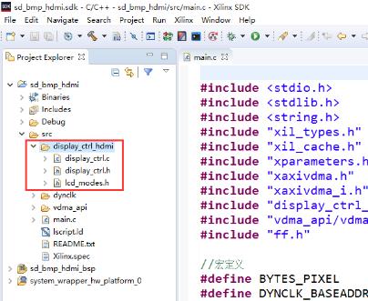

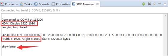

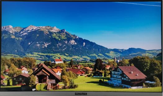

可以看出,本次实验的程序与“SD卡读BMP图片LCD显示实验”非常相似,只是删除了读取LCD ID相关的内容。有关这部分代码的详细介绍请大家参考“SD卡读BMP图片LCD显示实验”,此处不再赘述。需要注意的是,本次实验在SD卡中放置的图片分辨率为1920*1080,因此在程序的第35行,视频参数设置成VMODE_1920x1080。 20.5下载验证 首先我们将下载器与领航者底板上的JTAG接口连接,下载器另外一端与电脑连接。然后使用Mini USB连接线将开发板左侧的USB_UART接口与电脑连接,用于串口通信。 我们在工程目录下新建了一个名为“风景图片”的文件夹,把其中名为“fengjing.bmp”的图片拷贝到SD卡的根目录下,然后将SD卡插入领航者底板背面的卡槽中。另外还需要使用HDMI连接线将HDMI显示器连接到领航者底板上的HDMI接口。最后连接开发板的电源,并打开电源开关。 在SDK软件下方的SDK Terminal窗口中点击右上角的加号来设置并连接串口。然后下载本次实验硬件设计过程中所生成的BIT文件,来对PL进行配置。最后下载软件程序,下载完成后,在下方的SDK Terminal中可以看到应用程序打印的信息,如下图所示: 图 20.5.1 串口打印信息 图 20.5.1中打印出了BMP文件的文件头和信息头等信息,同时从数据中计算出BMP图片的宽度为1920,高度为1080,与我们存入SD卡中的BMP图片一致。 同时HDMI显示器上显示存入SD卡中的示例图片,如图 20.5.2所示,说明本次实验在领航者ZYNQ开发板上面下载验证成功。 图 20.5.2 下载验证 |
