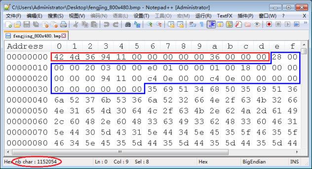

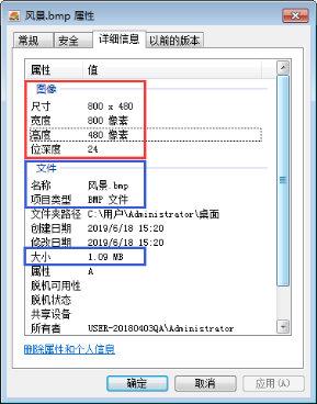

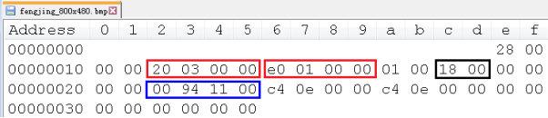

2)平台购买地址:https://item.taobao.com/item.htm?&id=606160108761 3)全套实验源码+手册+视频下载地址:http://www.openedv.com/docs/boards/FPGA/zdyz_linhanz.html 4)对正点原子FPGA感兴趣的同学可以加群讨论:876744900 5)关注正点原子公众号,获取最新资料 第十九章SD卡读BMP图片LCD显示实验 在“SD卡读写TXT文本实验”中,我们利用FATFS在SD卡中实现了TXT文本的创建、写入与读取。在本次实验中,我们将学习如何从SD卡中读取BMP图片,并将其显示在LCD上。 本章包括以下几个部分: 1919.1简介 19.2实验任务 19.3硬件设计 19.4软件设计 19.5下载验证 19.1简介 我们常用的图片格式有很多,一般最常用的有三种:JPEG(或JPG)、BMP和GIF。其中JPEG(或JPG)和BMP是静态图片,而GIF则是可以实现动态图片。在本次实验中,我们选择使用BMP图片格式。 BMP(全称Bitmap)是Window操作系统中的标准图像文件格式,文件后缀名为“.bmp”,使用非常广。它采用位映射存储格式,除了图像深度可选以外,不采用其他任何压缩,因此,BMP文件所占用的空间很大,但是没有失真。BMP文件的图像深度可选lbit、4bit、8bit、16bit、24bit及32bit。BMP文件存储数据时,图像的扫描方式是按从下到上、从左到右的顺序。 典型的BMP图像文件由四部分组成: 1、BMP文件头,它包含BMP图像文件的类型、大小等信息; 2、BMP信息头,它包含有BMP图像的宽、高、压缩方法,以及定义颜色等信息; 3、调色板,这个部分是可选的,如果使用索引来表示图像,调色板就是索引与其对应颜色的映射表; 4、位图数据,即图像数据,在位深度为24位时直接使用RGB格式,而小于24位时使用调色板中颜色的索引值。 各个部分的大小如下图所示: 图 19.1.1 BMP文件各部分及其大小 我们一般见到的图像以24位图像为主,即R、G、B三种颜色各用8个bit来表示,这样的图像我们称之为真彩色。在这种情况下是不需要调色板的,位图信息头后面紧跟的就是位图数据了。也就是说,位图文件从文件头开始偏移54个字节就是图像数据了。在这里我们就以一幅24位BMP图片为例,如图 19.1.2所示,详细介绍其文件结构。 图 19.1.2 示例图片:24位BMP图片 首先我们来看一下该图片在Window中的属性信息,如下图所示: 图 19.1.3 示例图片属性 图 19.1.3中包括BMP图片的文件属性以及其图像属性,文件大小为1.09MB,图像分辨率为800*480,每个像素点的颜色使用24位表示。 接下来,我们使用Notepad++以十六进制格式打开该BMP文件,如下图所示: 图 19.1.4 示例图片16进制数据 图 19.1.4中红色矩形区域为BMP文件头,共14字节;蓝色区域为BMP信息头,共40字节;剩余部分为图像数据。左下角红色椭圆区域表明整个BMP文件共1152054个字节,除去文件头和信息头所占的54个字节,图像数据为1152000字节。由于示例图片每个像素点使用3个字节表示颜色,因此我们可以计算出图像数据的大小为800*480*3 = 1152000字节,与Notepad++中计算得到的结果一致。 首先来了解一下BMP文件头的数据结构,如下表所示: 表 19.1.1 BMP文件头数据结构 我们将表 19.1.1中橙色区域与下图矩形区域中的数据一一对应: 图 19.1.5 BMP文件头 对比后可得到如下结果: 1、bf_Size:位图文件的大小为0x119436,即1152054字节(1.09MB),与示例图片属性一致。需要注意的是,在BMP文件中,如果一个数据需要用几个字节来表示的话,那么该数据的低字节存放在低地址,高字节存放在高地址; 2、bfOffBits:文件头到图像数据之间的偏移量为0x36,即54字节。这个偏移量非常有用,我们可以利用它快速定位BMP文件中的图像数据的位置。 接下来是BMP信息头的数据结构,如下表所示: 表 19.1.2 BMP信息头数据结构 同样,将中橙色区域与下图矩形区域中的数据一一对应: 图 19.1.6 BMP信息头 对比后可得到如下结果: 1、biWidth:图像的宽度为0x320,即800像素; 2、biHeight:图像的高度为0x1e0,即480像素; 3、biBitCount:像素的位深度为0x18,即24位; 4、biSizeImage:图像的大小为0x119400,即1152000字节。 19.2实验任务 本章的实验任务是使用领航者ZYNQ开发板读取SD卡中存放的BMP格式图片,分辨率为800*480,并将其显示在LCD上。 19.3硬件设计 根据实验任务我们可以画出本次实验的系统框图,如下图所示: 图 19.3.1 系统框图 图 19.3.1与“PS通过VDMA驱动LCD显示实验”中的系统框图基本相同,其中各个模块的功能介绍请大家参考相应的章节。唯一不同的地方是,在“PS通过VDMA驱动LCD显示实验”中我们显示在LCD上的是CPU在DDR3内存中绘制的彩条图案。而在本次实验中,我们需要从SD卡中读取BMP图片,并将其写到DDR3相应的内存空间,用于LCD显示。 本次实验的硬件环境可以在“PS通过VDMA驱动LCD显示实验”的基础上搭建。由于需要读SD卡的功能,因此在配置ZYNQ7 PS模块时,需要使能SD卡控制器外设,具体方法请参考“SD卡读写TXT文本实验”中的硬件设计部分。 19.4软件设计 为了能够在软件中读取SD卡中的文件,我们需要设置BSP工程,添加并设置FATFS库。具体的方法请参考“SD卡读写TXT文本实验”软件设计部分。 接下来修改main.c文件中的代码,修改完成后代码的主体部分如下所示:

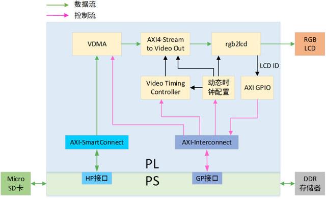

主函数的代码与“PS通过VDMA驱动LCD显示实验”几乎完全相同,我们只需要将其中写彩条的函数修改为函数load_sd_bmp(u8 *frame)即可,如程序第23行和第62行所示。另外,由于对SD卡进行操作用到了FAT文件系统相关的函数,因此在程序的第12行还包含了ff.h头文件。 有关这部分代码更详细的介绍,请大家参考“PS通过VDMA驱动LCD显示实验”软件设计部分。 load_sd_bmp(u8 *frame)函数负责从SD卡中读取BMP格式的图片,并将其写入图片显存所对应的地址空间中,其代码如下所示:
