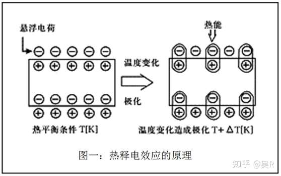

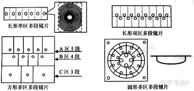

热释电红外传感器能检测人或某些动物发射的红外线并转换成电信号输出。当一些晶体受热时,在晶体两端将会产生数量相等而符号相反的电荷,这种由于热变化产生的电极化现象,被称为热释电效应。通常,晶体自发极化所产生的束缚电荷被来自空气中附着在晶体表面的自由电子所中和,其自发极化电矩不能表现出来。当温度变化时,晶体结构中的正负电荷重心相对移位,自发极化发生变化,晶体表面就会产生电荷耗尽,电荷耗尽的状况正比于极化程度,图一表示了热释电效应形成的原理。 热释电传感器利用的正是热释电效应,是一种温度敏感传感器。它由陶瓷氧化物或压电晶体元件组成,元件两个表面做成电极,当传感器监测范围内温度有ΔT的变化时,热释电效应会在两个电极上会产生电荷ΔQ,即在两电极之间产生一微弱电压ΔV。由于它的输出阻抗极高,所以传感器中有一个场效应管进行阻抗变换。热释电效应所产生的电荷ΔQ会跟空气中的离子所结合而消失,当环境温度稳定不变时,ΔT=0,传感器无输出。当人体进入检测区时,因人体温度与环境温度有差别,产生ΔT,则有信号输出;若人体进入检测区后不动,则温度没有变化,传感器也没有输出,所以这种传感器能检测人体或者动物的活动。 传感器主要有外壳、滤光片、热释电元件(感应敏感元)、场效应管FET等组成。其中,滤光片设置在窗口处,组成红外线通过的窗口。滤光片对太阳光和荧光灯光的短波长(约5um以下)可以很好滤除。热释电元件(感应敏感元)感应元将波长在8-12um之间的红外信号的微弱变化转变为电信号,为了只对人体的红外辐射敏感,在它的辐射照面通常覆盖有特殊的菲涅耳镜片,使环境的干扰受到明显的抑制作用。 2.菲涅尔透镜的原理 菲涅耳透镜根据菲涅耳原理制成,把红外光线分成可见区和盲区,同时又有聚焦的作用,使热释电人体红外传感器 (PIR) 灵敏度大大增加。菲涅耳透镜有折射式和反射式两种形式,其作用一是聚焦作用,将热释的红外信号折射(反射)在PIR上;二是将检测区内分为若干个明区和暗区,使进入检测区的移动物体能以温度变化的形式在PIR上产生变化热释红外信号,这样PIR就能产生变化电信号。 在静态情况下空间存在红外光线,由于双元探头采用互补技术,不会产生电信号输出。动态情况下,人体经过探头先后被A源或被B源感应,双源失去互补平衡作用而很敏感地产生信号输出,当人对着探头呈垂直状态运动,双源很难产生信号输出,因此,探测器安装的位置与人行走方向呈平行为宜。 在自然界,任何高于绝对温度(-273℃)的物体都将产生红外光谱,不同温度的物体释放的红外能量的波长是不一样的,因此红外波长与温度的高低是相关的,而且辐射能量的大小与物体表面温度有关。 不同于主动式红外传感器,被动红外传感器本身不发任何类型的辐射,隐蔽性好,器件功耗很小,价格低廉。 但是,被动式热释电传感器也有缺点,如: ①信号幅度小,容易受各种热源、光源干扰; ②被动红外穿透力差,人体的红外辐射容易被遮挡,不易被探头接收; ③易受射频辐射的干扰; ④环境温度和人体温度接近时,探测和灵敏度明显下降,有时造成短时失灵; ⑤被动红外探测器的主要检测的运动方向为横向运动方向,对径向方向运动的物体检测能力比较差。 5.热释电红外探头处理芯片原理及应用 虽然被动式热释电红外探头有些缺点,但是利用特殊信号处理方法后,仍然使它在某些领域具有广阔的应用前景。因此,有很多生产商根据PIR传感器的特性设计了专用信号处理器,比如HOLTEK HT761X、Pti PT8A26XXP、WELTREND WT8072,BISS0001,EG4002等。 ①滤波放大 普通PIR传感器输出信号幅值一般都很小,大约几百微伏到几毫伏,为了后续电路能作有效的处理,考虑到传感器的信噪比,通常取增益72.5dB,通带0.3Hz~7Hz。同时,由于是处理模拟小信号,所以为了保证放大器的工作稳定可靠,通常电路中会加一个稳压器用于给传感器、放大器和比较器供电。 ②窗口比较器 经过放大后的信号通过窗口比较器后检出满足幅值要求的信号后,再转换成一系列数字脉冲信号。 ③噪声抑制数字信号处理 根据对人体运动特点以及传感器的特性的长期研究,用固定时间内计脉冲个数和测脉冲宽度的方法来甄别有效的人体信号。 经过上述三步处理后就能准确、可靠地判断人体信号。根据具体应用场合实现既定控制,例如报警器自动报警,自动开启某个设备。其中延时可调,还可设定白天不工作。几个红外处理器功能都基本类似,在节能领域应用较广。 随着相关信号处理器性能和可靠性的不断提高,热释电晶体已广泛用于红外光谱仪、红外遥感以及热辐射探测器,因其价格低廉、技术性能稳定而受到广大用户和专业人士的欢迎,广泛应用于各种自动化控制装置中,既可作为红外激光的一种较理想的探测器,又可适用于防盗报警、来客告知及非接触开关等红外领域。除了在众所周知的搂道自动开关、防盗报警、智能家居、物联网智能感应传感器上得到应用外,在更多的领域应用前景看好。 A001人体感应模块是一款基于被动式人体红外线技术的数字智能自动控制产品, 灵敏度高,可靠性强,广泛应用于各类自动感应电器设备。 1: PCB尺寸:32*24mm. 2: 工作电压: 3.5~12VDC. 3: 感应触发输出高电平: 3.3VDC,无感应时保持0V. 4: 人体探测距离: ≤5m(横向感应距离). 5: 探测角度: ≤120°. 6: 延时时间: 默认2s(±1s)可定制(可重复触发). 7: 封锁时间:2s±0.5s. 8: 2.54mm三位端子线. 9: 透镜尺寸:Φ13.5mm. 10: 静态电流:≤35uA. 11: 工作温度: -20℃~+70℃. 应用参考: 1.输出高低电平 |
