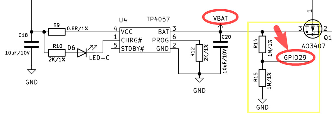

工作原理
根据开发板原理图可知,电池 VBAT 的分压电路与主控的 GPIO29 模拟接口相连,因此通过该引脚可实时采集监测电池电压信息,进而实现电量显示。
引脚功能定义详见:Pico-Series-Pinout .
分压计算参考:ADC 采样与分压电阻 .

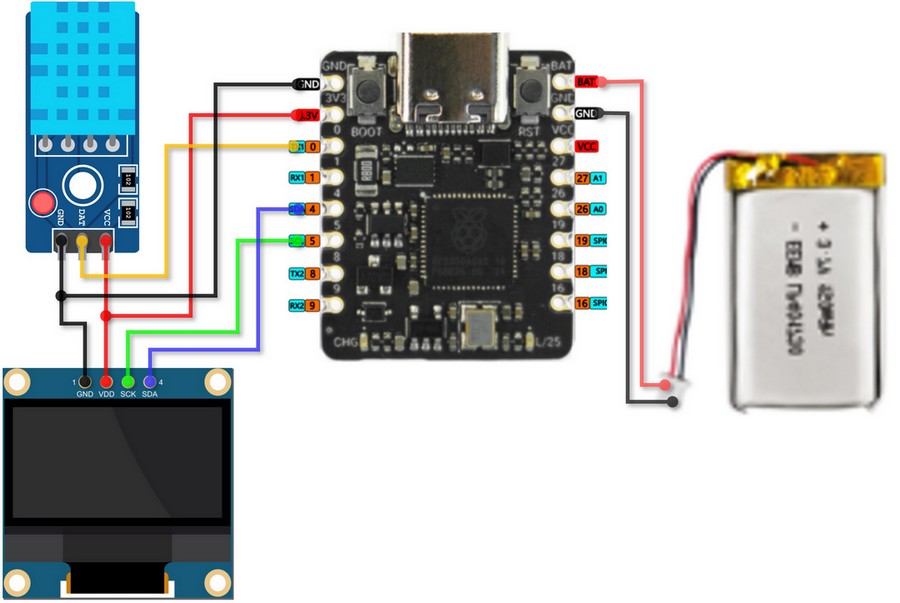

硬件连接
- GP0 -> DATA (DHT11)
- GP4 -> SDA (OLED)
- GP5 -> SCL (OLED)
- BAT -> Battery Positive
- GND -> Battery Negative
示意图

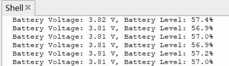

电量获取
通过 ADC 读取 GPIO29 电压值并终端打印
代码
from machine import Pin, ADC
import utime
adc = ADC(Pin(29))
R1, R2 = 1000000, 1000000
DIV_RATIO = (R1 + R2) / R1
def get_battery_level():
adc_value = adc.read_u16()
voltage = (adc_value / 65535) * 3.3
actual_voltage = voltage * DIV_RATIO
percent = min(max((actual_voltage - 3.3) / (4.2 - 3.3) * 100, 0), 100)
return percent, actual_voltage
while True:
percent, voltage = get_battery_level()
print('Battery Voltage: {:.2f} V, Battery Level: {:.1f}%'.format(voltage,percent))
utime.sleep(1)
保存代码,连接开发板,配置解释器并运行。
效果
终端打印 ADC 采集的电池电压值以及电量百分比

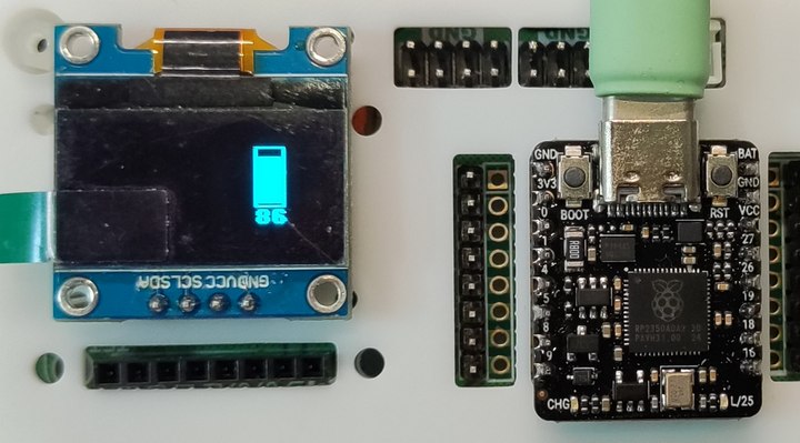

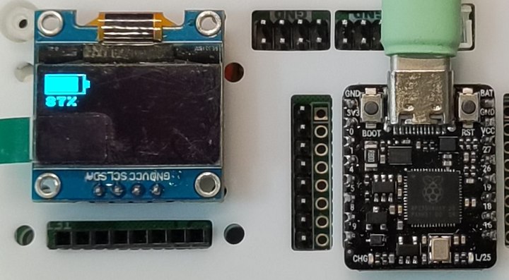

电量显示
OLED 显示 ADC 采集的电量百分比。
代码
from machine import Pin, ADC, I2C
import ssd1306
import utime
adc = ADC(Pin(29))
i2c = I2C(0, scl=Pin(5), sda=Pin(4))
oled = ssd1306.SSD1306_I2C(128, 64, i2c)
Vref_BAT = 3.9
percent = min(max((actual_voltage - 3.3) / (Vref_BAT - 3.3) * 100, 0), 100)
def draw_battery(percent):
oled.fill(0)
oled.text('{:.0f}%'.format(percent), 0, 17)
oled.rect(0, 0, 30, 15, 1)
oled.rect(30, 5, 3, 5, 1)
oled.fill_rect(2, 2, int(26 * percent / 100), 11, 1)
oled.rotate(0)
oled.show()
def BAT_display(percent,x,y):
oled.fill(0)
oled.text('{:.0f}%'.format(percent), 0+x, 17+y)
oled.rect(0+x, 0+y, 30, 15, 1)
oled.rect(30+x, 5+y, 3, 5, 1)
oled.fill_rect(2+x, 2+y, int(26 * percent / 100), 11, 1)
oled.rotate(0)
oled.show()
def draw_vertical_battery(percent,x,y):
oled.fill(0)
oled.text('{:.0f}'.format(percent), 0+x, 33+y)
oled.rect(0+x, 2+y, 15, 30, 1)
oled.rect(5+x, 0+y, 5, 3, 1)
fill_h = int(27 * percent / 100)
oled.fill_rect(2+x, 2 + (28 - fill_h) + y, 11, fill_h, 1)
oled.rotate(0)
oled.show()
while True:
BAT_display(percent,90,2)
utime.sleep(2)
效果
电量图标的水平显示
电量图标的竖直显示

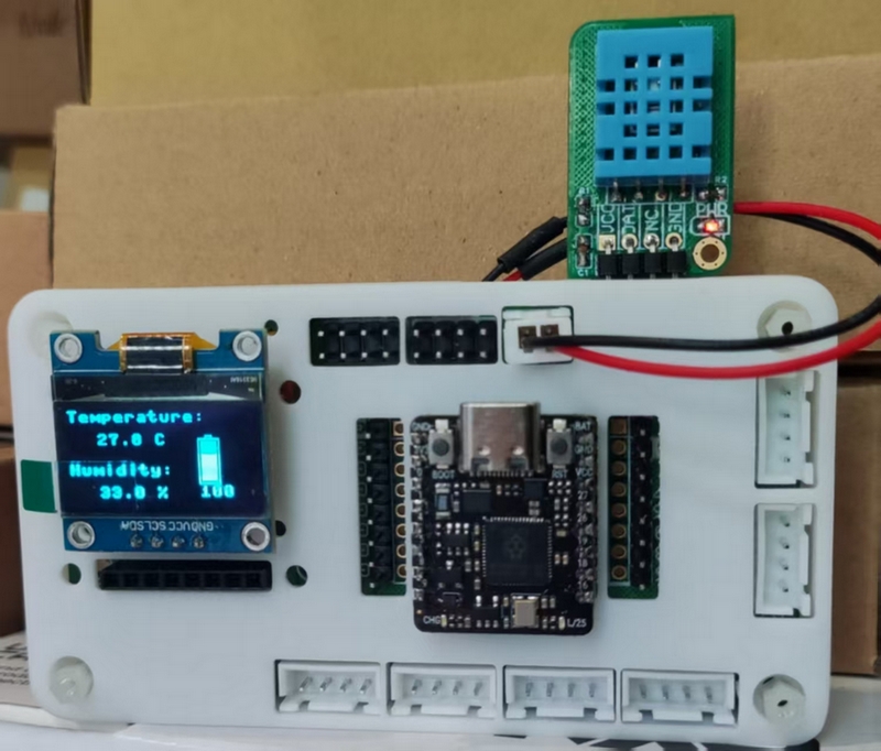

DHT11 温湿度计
带电量显示的 DHT11 温湿度计
代码
from PicoDHT22 import PicoDHT22
import ssd1306
import utime
adc = ADC(Pin(29))
Vref_BAT = 3.81
oled.fill(0)
oled.text('{:.0f}%'.format(percent), 90, 27)
oled.rect(90, 10, 30, 15, 1)
oled.rect(120, 15, 3, 5, 1)
oled.fill_rect(92, 12, int(26 * percent / 100), 11, 1)
oled.show()
def BAT_display(percent):
oled.fill(0)
oled.show()
oled.fill_rect(x,y,15+8,30+16,0)
fill_h = int(26 * percent / 100)
oled.rotate(0)
oled.show()
def display_TH(temp,humi):
oled.fill_rect(20,15,6*8,64-15,0)
oled.text("Temperature:", 0, 0)
oled.text("{:.1f} C".format(temp), 20, 15)
oled.text("Humidity:", 0, 35)
oled.text("{:.1f} %".format(humi), 20, 50)
oled.rotate(0)
oled.show()
dht_sensor=PicoDHT22(Pin(0,Pin.IN,Pin.PULL_UP),dht11=True)
while True:
temp,humi = dht_sensor.read()
draw_vertical_battery(percent,90,16)
utime.sleep(2)
效果
电量和温湿度显示,数据刷新的时间间隔为 2 秒

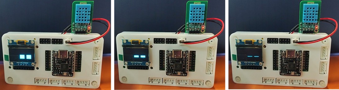

眨眼动画
OLED 显示矩形填充状眼睛,改变形状并利用人眼的视觉暂留效应实现眨眼效果。
代码
from machine import Pin, I2C
import ssd1306
import utime
import urandom
oled_width = 128
oled_height = 64
oled = ssd1306.SSD1306_I2C(oled_width, oled_height, i2c)
def draw_eyes(state,xshift,yshift):
"""state: 0=完全睁开, 1=半闭, 2=完全闭上"""
width,height = (int)(oled_width/5),(int)(oled_height/3)
cx,cy = (int)((oled_width-2.5*width)/2),(int)((oled_height-height)/2)
x = cx + xshift
y = cy + yshift
oled.fill_rect(x, y, int(2.5*width), height, 0)
if state == 0:
oled.fill_rect(x, y, width, height, 1)
elif state == 1:
oled.fill_rect(x, y+(int)(height/4), width, (int)(height/2), 1)
else:
oled.hline(x, y+(int)(height/2), width, 1)
if state == 0:
oled.fill_rect(x+width+(int)(width/2), y, width, height, 1)
elif state == 1:
oled.fill_rect(x+width+(int)(width/2), y+(int)(height/4), width, (int)(height/2), 1)
else:
oled.hline(x+width+(int)(width/2), y+(int)(height/2), width, 1)
oled.show()
def blink_eyes(xshift,yshift):
draw_eyes(0,xshift,yshift)
utime.sleep(1)
draw_eyes(1,xshift,yshift)
utime.sleep(0.1)
draw_eyes(2,xshift,yshift)
utime.sleep(0.1)
utime.sleep(0.1)
def random_eyes():
xshift = urandom.randint(-(int)(oled_width/4),(int)(oled_width/4))
yshift = urandom.randint(-(int)(oled_height/3),(int)(oled_height/3))
oled.fill(0)
while True:
random_eyes()
效果
眨眼效果(眼睛位置在屏幕内随机移动)

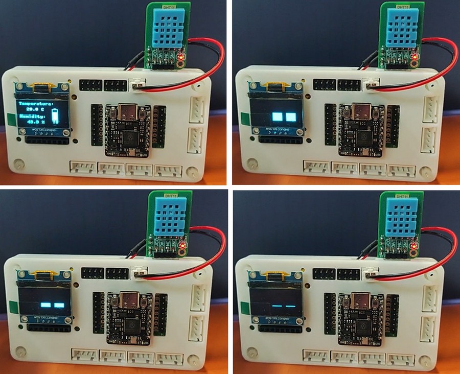

工程代码
将工程调试的代码合并,实现温湿度数据(包括电池电量)与息屏随机眨眼动画的切换显示。
import ssd1306
import utime
import urandom
adc = ADC(Pin(29))
oled_width = 128
oled_height = 64
Vref_BAT = 3.81
oled.rotate(0)
oled.show()
oled.rotate(0)
oled.show()
"""state: 0=full open, 1=half open, 2=close"""
x = cx + xshift
y = cy + yshift
if state == 0:
elif state == 1:
else:
if state == 0:
elif state == 1:
else:
oled.show()
utime.sleep(0.5)
utime.sleep(0.1)
utime.sleep(0.1)
utime.sleep(0.1)
utime.sleep(0.5)
def random_eyes():
oled.fill(0)
dht_sensor = PicoDHT22(Pin(0,Pin.IN,Pin.PULL_UP),dht11=True)
def TH_BAT():
''' temperature and humidity and battery '''
oled.fill(0)
print('Temperature: {:.2f} C, Humidity: {:.2f} RH, Battery Voltage: {:.2f} V, Battery Level: {:.1f}%'.format(temp,humi,voltage,percent))
utime.sleep(2)
while True:
TH_BAT()
random_eyes()
连接开发板,配置解释器,将代码保存至根目录,取下数据线,连接电池,实现显示效果。
效果
帧动画分别如下
