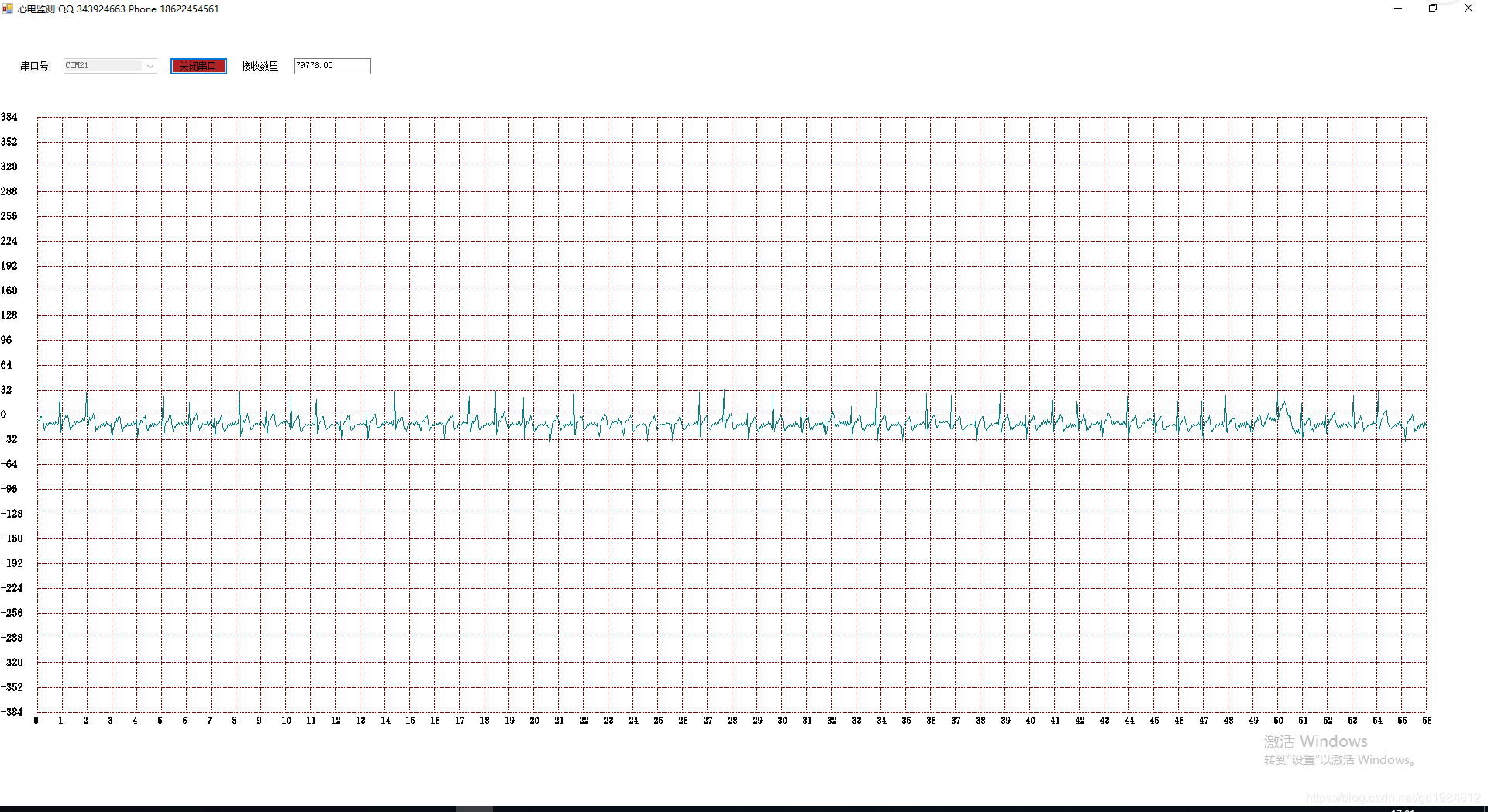

十年前接触生物电子让我对电子产生浓厚的兴趣,让我感到电子科技的博大精深无所不能。最近用STM32和C#实现心电监测,分享给大家一起探讨,我也把这些技术资料整理下。

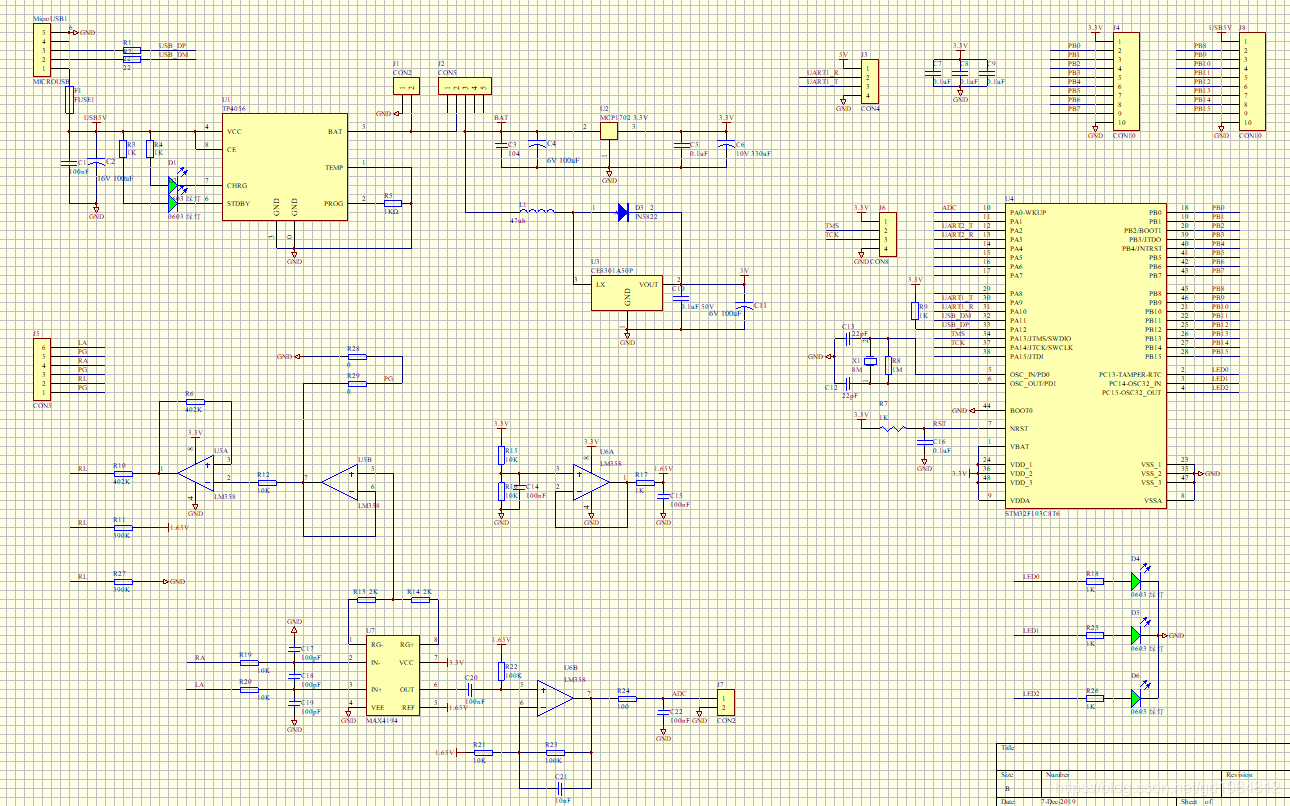

原理图
心电前端采集电路采用仪表放大器,仪表放大器对于共模干扰有很强的抑制力,适合做心电采集前端电路。传输部分采用USB实现虚拟串口和上位机对接,具体电路如下所示

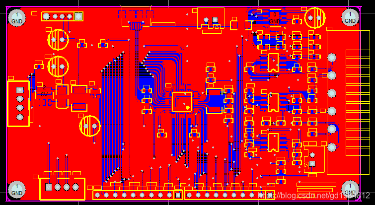

PCB

上位机采用C#,C#开发window系统应用程序非常方便,程序如下
