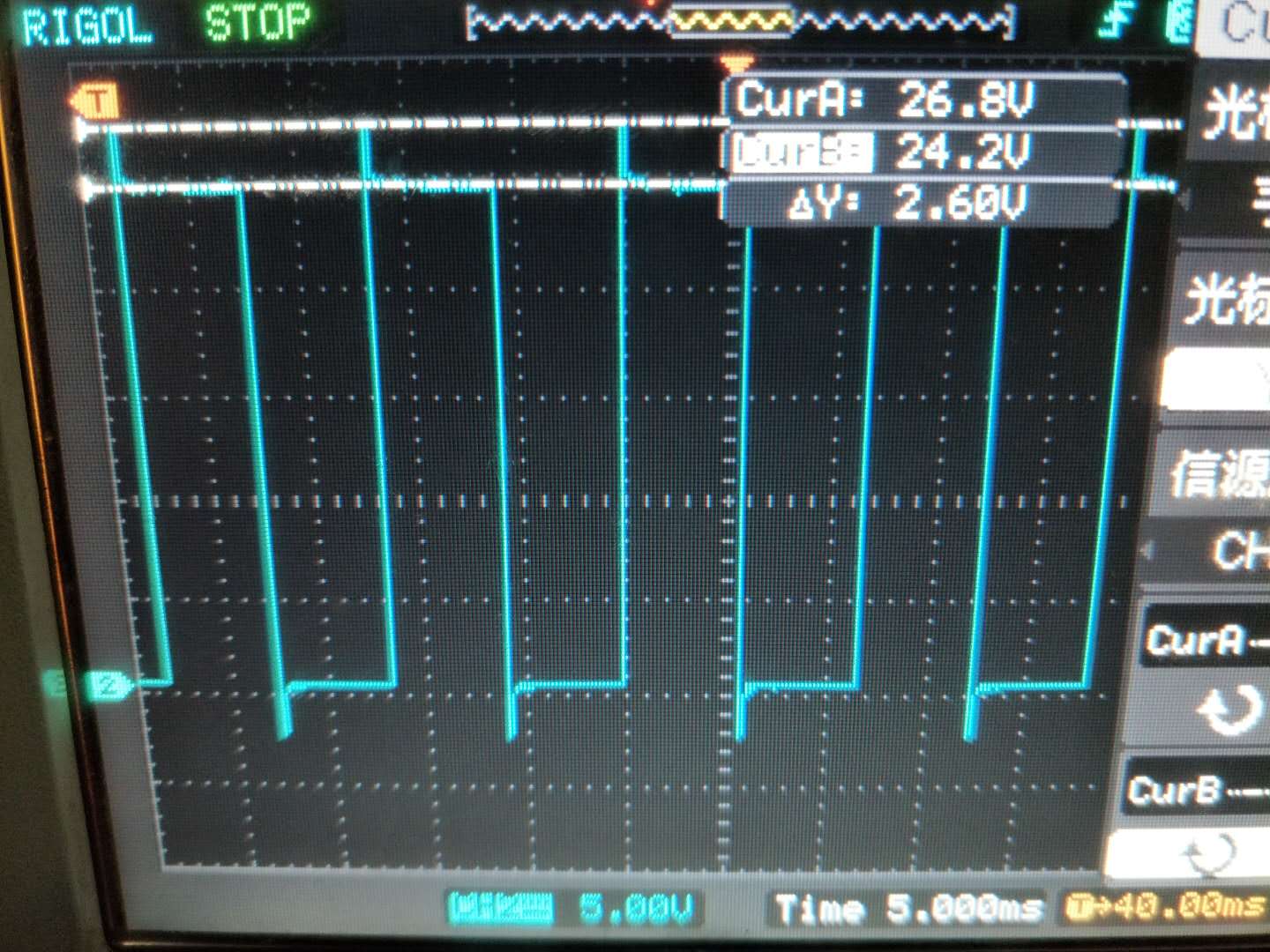

加电解电容
这个现象叫毛刺.理论上不会有什么大的负面影响.一定要没有这个.加一个小小的电容来消除它.但是,可能方波会有可能变成梯形波.如何不影响功能.可以加.
r-c slow down
串个50欧一下的电阻试试
