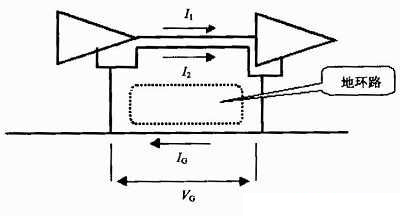

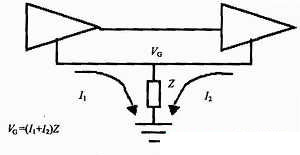

1.1 电磁兼容性定义 所谓电磁兼容性(EMC)是指电子线路、系统相互不影响,在电磁方面相互兼容的状态。IEEE C63.12-1987规定的电磁兼容性是指“一种器件、设备或系统的性能,它可以使其在自身环境下正常工作并且同时不会对此环境中任何其他设备产生强烈电磁干扰”。 1.2 电磁干扰三要素 一个系统或系统内某一线路受电磁干扰程度可以表示为如下关系式: 式中:G为噪声源强度;C为噪声通过某种途径传到受干扰处的耦合因素;I为受干扰设备的敏感程度。 G,C,I这三者构成电磁干扰三要素。电磁干扰抑制技术就是围绕这三要素所采取的各种措施,归纳起来就是:抑制电磁干扰源。切断电磁干扰耦合途径;降低电磁敏感装置的敏感性。 1.3 地线的阻抗与地环流 1.3.1 地线的阻抗 电阻指的是在直流状态下导线对电流呈现的阻抗,而阻抗指的是交流状态下导线对电流的阻抗,这个阻抗主要是由导线的电感引起的。如果将10 Hz时的阻抗近似认为是直流电阻,当频率达到10 MHz时,它的阻抗是直流电阻的1 000~100 000倍。因此对于射频电流,当电流流过地线时,电压降是很大的。为了减小交流阻抗,一个有效的办法是多根导线并联,以减少和地线之间的电感。当两根导线并联时,其总电感L为: 式中:L1是单根导线的电感;M是两根导线之间的互感。 1.3.2 地环流 由于地线阻抗的存在,当电流流过地线时,就会在地线上产生电压。这种干扰是由电缆与地线构成的环路电流产生的,因此成为地环路干扰,如图1所示。 图1 地环流示意图 1.4 公共阻抗干扰 1.4.1 公共阻抗耦合定义 当两个电路共用一段地线时,由于地线的阻抗,一个电路的地电位会受另一个电路工作电流的影响。这样一个电路中的信号会耦合到另一个电路,这种耦合称为公共阻抗耦合,如图2所示。 图2 公共阻抗耦合示意图 1.4.2 消除公共阻抗耦合措施 消除公共阻抗耦合的途径有两个,一个是减小公共地线部分的阻抗,另一个方法是通过适当的接地方式避免容易相互干扰的电路共用地线,一般要避免强电电路和弱电电路共用地线,数字电路和模拟电路共用地线。 |

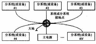

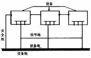

电磁干扰的抑制方法很多,基本方法有三种,即接地、屏蔽和滤波。每种方法在电路与系统的设计中各有独特作用,但在使用上又是相互关联。如良好的接地可降低设备对屏蔽和滤波的要求,而良好的屏蔽也能降低对滤波的要求。 2.1 接地 接地从表面上看是十分简单的事情,实际上是最难的技术。造成这种情况的原因是对于接地没有一个很系统的理论或模型,因此接地设计在很大程度上依赖设计师的直觉,依赖他对“接地”这个概念的理解程度和经验。 2.1.1 接地的分类 根据使用功能的不同,可以把接地分成如下几种形式: (1)安全接地:使用交流电的设备必须通过黄绿色安全地线接地,否则当设备内的电源与机壳之间的绝缘电阻变小时,会因为漏电而导致电击伤害。 (2)雷电接地:设施的雷电保护系统是一个独立系统,由避雷针、下导体和与接地系统相连的接头组成。该接地系统通常与安全接地接在一起。雷电放电接地仅对设施而言,设备没有这个要求。 (3)电磁兼容接地:出于电磁兼容设计而要求的接地,包括: 屏蔽接地 为了防止由电路之间的寄生电容产生的相互干扰,必须进行隔离和屏蔽,用于隔离和屏蔽的金属必须接地。 滤波器接地 滤波器中一般都包含信号线或电源线到地的旁路电容,当滤波器不接地时,这些电容就处于悬浮状态,起不到旁路的作用。 噪声和干扰抑制 对内部噪声和外部干扰的控制,应将设备或系统上的某些点与地相连,从而为干扰信号提供“最低阻抗”通道。 电路参考 电路之间信号要正确传输,必须有一个公共电位参考点,这个公共电位参考点就是地。因此所有互相连接的电路必须接地。 一般在设计要求时仅明确安全和雷电防护接地的要求,其他均隐含在用户对系统或设备的电磁兼容要求中。 2.1.2 设备的信号接地 设备的信号接地,是以设备中某一点或一块金属薄板来作为信号的接地参考点,它为设备中的所有信号提供了一个公共参考电位。 实际应用中有几种基本的信号接地方式,即浮地、单点接地、多点接地和混合接地。 (1)浮地 采用浮地的目的是将设备与公共接地系统,或可能引起环流的公共导线隔离开。 浮地的最大优点是抗干扰性能好。缺点是由于设备不与公共地相连,容易在两者间造成静电积累,当电荷积累到一定程度后,在设备地与公共地之间的电位差可能引起剧烈的静电放电,而成为破坏性很强的干扰源。一个折衷方案是在浮地与公共地之间跨接一个阻值很大的泄放电阻,用以释放所积聚的电荷。实现设备的浮地可采用变压器隔离或光电隔离。 (2)单点接地 单点接地是指在一个电路或设备中只有一个物理点被定义为接地参考点,凡需要接地的点都被接至这一点,如图3所示。对一个系统,如采用单点接地,则系统中的每个设备都有自己的单点接地点,然后各设备的“地”再与系统中惟一指定的参考接地点相连。 图3 单点接地示意图 单点接地的缺点是当系统工作频率很高时,以致信号的波长可与接地线长度相比拟时(如达到1/4波长),接地线就不能作为一根普通连接线考虑,它会呈现某种电抗效应,使接地效果不理想,此时可以采用多点接地的方法。 (3)多点接地 多点接地指设备中凡需要接地的点都直接接到距它最近的接地平面上,以便使接地线最短,如图4所示。这里说的接地平面可以是设备的底板、专用接地母线,甚至是设备的机架。 图4 多点接地示意图 多点接地的优点是简单,凡需要接地的点都可以就近接地,由于接地电感的减小,使地线上的高频噪声大为减少。所以多点接地在高频下使用效果更佳。 单点接地与多点接地的分界常以流通信号波长λ的0.05倍为界,凡单点接地线长度达到0.05λ以上时,就应当用多点接地。 2.1.3 设备的接大地 (1)设备的接大地 实际应用中,除认真考虑设备内部的信号接地外,通常还要将设备的信号地、机壳与大地连在一起,并以大地作为设备的接地参考点。设备接大地的目的有三个: ①设备的安全接地,保证了操作人员的安全; ②释放机箱上所积聚的电荷,避免因电荷积聚使机箱电位升高,造成电路工作的不稳定; ③避免设备在外界电磁环境的干扰下造成设备对大地的电位发生变化,引起设备工作的不稳定。 如能将接地与屏蔽、滤波等技术配合使用,对提高设备的电磁兼容性可起到事半功倍的作用。 (2)接大地的方法与接地电阻 判断接大地有效性的重要指标是接地电阻。接地电阻除与接地电极的制作方式有关外,也和大地自身的性质有关。 正确的接大地方法是用直径1~2 cm的铜棒(长2~4 m)打入地下,深度在2 m以上。一根铜棒的接地电阻在25 Ω左右,这对一些小功率电气设备已经够用。若要达到更小的接地电阻,可增加铜棒附近地域的盐分和水分,还可将几根铜棒互连成网。一般接地电阻以10 Ω为设计目标。 2.2 屏蔽 用金属材料将设备内部产生噪声的区域封闭起来的方法称为屏蔽。屏蔽能有效抑制通过空间传播的电磁干扰。采用屏蔽的目的有两个:一是限制设备内部的辐射电磁能越出某一区域;二是防止外部的辐射电磁能进入设备内部。 按屏蔽所起的作用可分为电场屏蔽、磁场屏蔽和电磁场屏蔽三种。 2.2.1 电场屏蔽 电场屏蔽就是用导体将噪声源(或被屏蔽物体)包围起来,然后接地,以达到屏蔽的目的。由于导体表面的反射损耗很大,很薄的材料(铝箔、铜箔)也有很好的屏蔽效果。另外,机箱上即使有缝隙,也不会产生太大的影响。 2.2.2 磁场屏蔽 磁场屏蔽通常是指对直流或低频磁场的屏蔽,其屏蔽效果比电场的屏蔽要困难得多。 磁场屏蔽的主要原理是利用屏蔽体的高导磁率、低磁阻特性对磁通所起的磁分路作用,使屏蔽体内部的磁场大大削弱。当要屏蔽外部强磁场时,要求外层屏蔽体选用不易磁饱和的材料,如硅钢等;内层则用容易达到饱和的高导磁材料。反之,屏蔽体的材料使用次序也需颠倒过来。两层屏蔽体在安装时要注意彼此间的磁路绝缘。若屏蔽体无接地要求,可用绝缘材料作支撑;如要求接地,可用非铁磁材料的金属作支撑。 2.2.3 电磁场屏蔽 电磁场屏蔽的目的是要阻止电磁场在空间传播。 电磁场屏蔽可采用如下方法: 反射 金属表面对电磁波的反射作用。 吸收 电磁波在进入屏蔽体内部时,会被屏蔽体金属所吸收。 反射和吸收 电磁波透过金属到达屏蔽体另一表层时,在金属与空气交界面上会再次形成反射,重返屏蔽体内部,结果在屏蔽体内部形成多次反射和吸收现象(当然最终还会有少量电磁波透过屏蔽体而进入被保护空间)。 因此,电磁屏蔽是基于金属材料对电磁波的反射和吸收两个作用来完成的。 2.3 滤波 针对不同的干扰,应采取不同的抑制方法和器件,下面对不同的抑制器件分别作简要叙述。 2.3.1 专用供电线路 只要通过对供电线路进行简单处理就可以获得一定的干扰抑制效果。例如在三相供电系统中把一相作为干扰敏感设备的供电电源;把另一相作为外部设备的供电电源;再把第三相作为常用测试仪器或其他辅助设备的供电电源。这样可减少设备之间的相互干扰,同时也有利于三相平衡。在现代电子系统中,由于配电线路中非线性负载的使用,造成线路中谐波电流的存在,而谐波分量在中线里不能相互抵消,而是叠加,因此尽量采用较粗的中线,以减小线路阻抗,降低干扰。 2.3.2 瞬变干扰抑制器件 瞬变干扰抑制器件包括气体放电管、金属氧化物压敏电阻、硅瞬变吸收二极管和固体放电管等多种。其中金属氧化物压敏电阻和硅瞬变吸收二极管的工作原理与普通的稳压管类似,是箝位型的干扰吸收器件;而气体放电管和固体放电管是能量转移型干扰吸收器件。 3 结语 本文是在电磁兼容理论学习的基础和实际工程应用中积累的一些经验,是工程实践中的经验总结,所提出的一些观点,难免有一些不完善之处,恳请各位同行批评指正。 |
