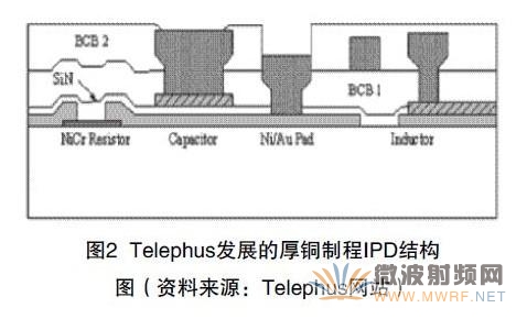

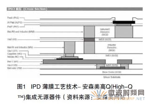

薄膜IPD技术采用曝光、显影、镀膜、扩散、刻蚀等薄膜制程,一个有代表性的薄膜集成无源工艺的剖面示意图如图1所示,这个工艺能制作各种电阻、电容和电感元件,以及低电感接地板和连接无源元件的传输线走线。薄膜结构在合适的载体衬底材料上制造,工艺既要能满足所要求的元件性能和精度指标,还不能复杂,需要掩模数较少(一般为6~10张)。每个无源元件通常占据不到1 mm2的面积,以便能在面积和成本方面与表面贴装技术的分立元件竞争。 根据现有的IPD结构,以发展厂商分别介绍如下: (1)Telephus Telephus发展的IPD采用厚铜制程,该制程可以为只具有无源元件线路提高性能。降低成本以及减小尺寸,如滤波器和分工器,厚铜金属层(10 mm)和硅绝缘表面使无线通信系统和集成RF模组具有高性能表现,而低介电常数材料适用于减少金属层间的寄生电容,其IPD结构如图2所示。 |
