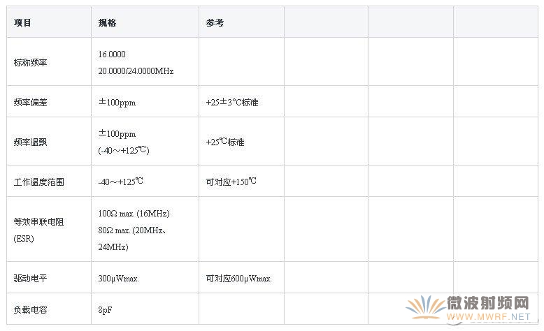

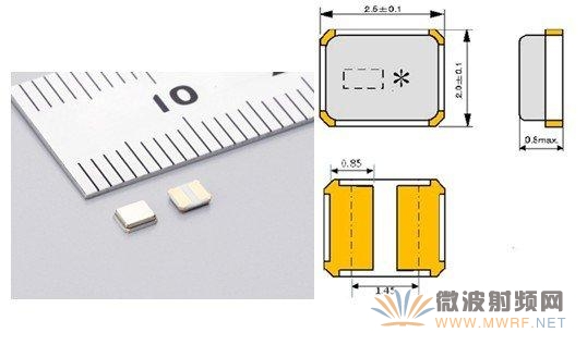

车载用小型晶振(HCR?)的产品规格
车载HCR?「XRCHA-F-A」系列的产品外观如图1所示,产品规格如图2所示。车载用晶体时钟的需求很多,从16MHz到24MHz都有相应产品。采用的尺寸是2.5×2.0mm,和同一频带的传统晶体相比体积减少了37%.此外,原来的晶振使用的是玻璃密封和熔接的是密封性的封装,HCR?如上所述,是在平板上用金属帽这种简单的构造,既经济又同时实现了高品质的晶振。主要面向ECU、ABS、EPS、车身ECU等,标准的高精度化车载ECU的应用。工作温度范围是-40~+125℃,但是也可以被应用在+150℃的环境。 图1: XRCHA-F-A系列产品外观 图2: XRCHA-F-A系列的产品规格 结束语 纵观自动控制技术,不仅高精度高性能的ECU间通信,今后还将进一步和各种各样的传感器节点、外部通信情报连接。另一方面,追求速度和效率的车载用时钟装置的小型化、高精度、高信赖性包括成本都将根据顾客的需求进行开发和产品化。 |
