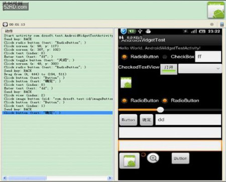

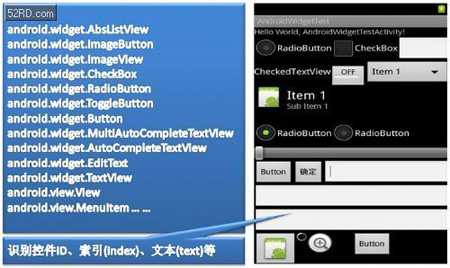

Smart Robot的测试用例基于Android Instrumentation,对于不同机型、不同分辨率的测试用例适配工作为零。 较低的测试用例的执行成本 Smart Robot管理了所有的测试用例及测试脚本,用户可通过非常友好的方式执行这些测试用例。因此,不需要在做任何配置工作,测试用例的执行成本几乎为零。 Smart Robot是一款既能基于控件又能基于手机图像的自动化测试软件 Smart Robot不仅提供了基于Android界面控件的录制和回放机制,而且提供了基于界面图像的用例方式,二者兼而有之。即Smart Robot既可以做到验证界面控件的细节,也可以做到验证和比对手机界面图像。 测试用例与设备分辨率无关,与手机型号无关,同一用例可以在不同型号手机、不同分辨率手机下执行 该功能是Smart Robot的重要特点之一,目前手机种类众多,屏幕分辨率五花八门,Smart Robot可以实现用例一次录制后,在不同分辨率下使用。 用例通过录制方式自动产生,用户直接操作手机即可生成测试用例 能够记录用户在手机端的各种操作,并自动存储为测试用例。该功能使用户彻底摆脱了文字式的测试用例,测试用例不再需要手工书写。 灵活的测试用例记录方式,能够智能识别各种Android界面控件及各种用户动作 不同于机械式的记录动作坐标,Smart Robot详细记录了用户所操作的界面细节,包括控件ID、文本、索引等内容,Smart Robot能够识别各种Android控件,甚至是用户自定义的控件。 能够将用户在手机端的操作直接转化为Robotium及MonkeyRunner脚本 对于Robotium及MonkeyRunner的用户来说,这是一项革命性的改变,Smart Robot可以将用户在手机端录制的测试用例自动转化为Robotium或MonkeyRunner脚本,该功能可以使您彻底摆脱复杂的脚本编写工作。使用Smart Robot后,测试用例等同于测试脚本。 |
