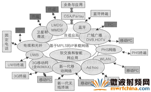

新一代移动通信系统是移动通信系统演进过程中的一个阶段和目标,它不仅采用新的无线传输技术提高通信系统的性能,而且与现有的各种有线与无线网络相融合;它不仅包含现有的移动蜂窝网络结构,而且在某些环境下也可以采用Ad hoc方式进行组网,或者采用两种结构的组合形式,形成蜂窝网络下的两跳或多跳网络结构方式。一般而言,蜂窝网络是一种广覆盖的网络组网方式,它的目标是在有限的频率和功率资源前提下实现广域的无线覆盖。与蜂窝网络结构相比,Ad hoc移动网络结构形式更加灵活,它采用分布式管理技术,由一组自主的无线节点相互合作而形成移动通信网络,其中,无线节点既是一般意义上的移动终端,又可以作为无线中继和路由设备对其他用户的数据进行转发,因此具有动态搜索,快速建网和网络自恢复的能力,有着广泛的应用前景。鉴于Ad hoc在无线组网和下一代无线网络的重要地位,IETF(Internet Engineering Task Force)已经成立了MANET工作组,进行Ad hoc网络的研究。此外,近几年来,随着UWB(超宽带)技术的发展和应用,无线网络中的节点在工作时可以发送出大量的非常短和快的能量脉冲,其发射信号功率谱密度较低,非常适合作为新一代移动通信系统中个域网络的实现技术。 随着基于控制与承载相分离思想的软交换技术的不断发展与成熟,以及基于交换与业务控制相分离的可以快速实现各种增值业务的智能网技术的广泛应用,它们在新一代移动通信系统中将发挥更大的作用。此外,随着IP技术的广泛应用,业界广泛认为基于新一代移动通信的通信网络结构发展趋势是以IP网络为核心,其框架结构可以由图1表示,这里各个系统采用基于IP的分组方式传送数据流,体现了下一代网络以IP为核心互联的网络结构。同时,伴随网络容量和用户的快速发展,IPv6技术将成为下一代网络的核心协议。 图1 新一代移动通信系统的网络构架及其接入方式 从新一代移动通信系统无线接入网络的覆盖范围和实现技术来看,业界普遍认为基于新一代移动通信系统的未来无线网络将主要由三个层面的网络来实现:无线个域网、无线局域网和基于蜂窝结构的移动通信网。由此可以看出新一代移动通信系统的无线侧将是一个不同无线接入网络的异构融合体,这些系统在同层之间可以实现水平切换,在不同层之间进行垂直切换以实现网络间的互联互通,其中无线个域网络主要应用于个人和家庭范围内进行短距离无线通信,现在的无绳电话系统和未来即将出现的可穿戴无线系统就是典型的应用;无线局域网是指基于IEEE802.11等国际标准的无线网络,其覆盖范围和容量都比个域网大;基于蜂窝结构的移动通信网则是指包含现有2G、即将部署的3G以及将来出现的各种蜂窝移动网络系统(包含目前已成为3G标准之一的WiMAX网络),这些系统是可以实现跨地区漫游和移动性管理的广域通信网络。从用户或者无线终端的角度来看,在部分地区,无线终端可能只由一个网络覆盖,这时,终端设备毫无选择的接入这个系统;而在很多地方,无线终端可能由多个层次的网络共同覆盖,这时终端不仅可以根据用户对业务、网络负荷和QoS的要求选择最优的网络接入,而且可以随着无线信道的变化和用户的移动,在特定的网络层次内进行有效的水平切换和在不同网络层次之间进行无缝的垂直切换,由此可见新的移动通信系统可以实现系统、业务和覆盖等多方面的无缝性,是一种真正意义上的无缝通信网。当然,为了能够实现这样理想的网络性能,也对手机终端的处理能力提出了很高的要求,而这又与电子器件工艺及其处理速度和能力有直接的联系,所以从某种意义上说新一代移动通信系统的实现是需要整个通信电子领域全方位技术发展的支撑。 |
