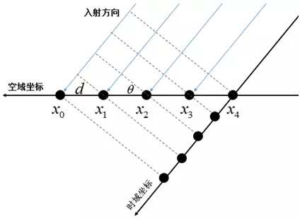

以远场模型(平面波)为例,假设均匀线阵接收的为窄带信号,假设相邻振元间隔为d,入射角θ为: ![]() 从空域坐标来看,相邻振元的间隔为:dsinθ 等价到时间轴来看,采样点的间距为:dsinθ,对应时间间隔为: ![]() |

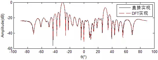

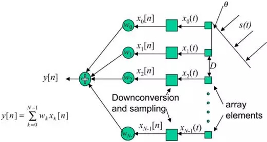

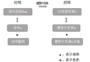

波束形成主要对感兴趣的方向进行增强/抑制,而谱估计更多是参数估计问题,前者操作多为主动,后者操作多为被动,MVDR算法对二者均适用。这里暂且抛开应用场景,仅从时、空角度理解功率谱的”谱”特性。 接着上文的时域、空域思路,这里先从时域的角度来表述,为了简化均不考虑加窗情形。 A、时域角度理解 对于N点均匀采样的信号uN(n),对其进行傅里叶变换: ![]() uN(n)的相关函数为: 容易证明有如下对应关系: ![]() 而相关函数对应的傅里叶变换为功率谱密度,可以求解功率谱密度: ![]() B、空域角度理解 N个均匀线阵接收单元,对应的波束形成为: ![]() 即空域的波束形成可以理解为时域的傅里叶变换, ![]() 从而空域的功率谱密度可以等价为: ![]() 考虑到时域、空域具有等价性,空域的功率谱这么理解是合理的。 现在以常用的MVDR算法来理解这种等价性: ![]() 接收信号: ![]() MVDR就是含有等式约束的最优化问题: ![]() 可以求解: ![]() 这个时候,如果将最优的w带入y,空域角度理解:y对应就是波束形成的结果。时域角度理解:y对应为傅里叶变换的结果。 通常MVDR的结果为E[y*y]的输出,根据上文分析可知,该结果从时域理解就是功率谱(差一个常数),所以从空域角度称作“谱”其实也是可以被接受的,对应功率(谱): ![]() 因为这是在空域,为了与时域功率谱的名字加以区别,可以称其为空间谱。 具体空间谱名称怎么由来,本文并没有考证。本文只是提供了一种理解“空间谱”名称的角度,至少MUSIC等算法的“谱”便与此不同,或许MUSIC等算法只是继承了“空间谱”这个名词也未可知。 |
