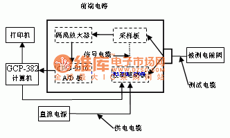

由于某型号电磁阀热真空试验需要出厂完成,在试验过程中需测试阀门响应特性,传统的测试设备体积无法满足运输需求,因此需要配备便于携带的电磁阀测试设备。 CompactPCI简称CPCI,中文又称紧凑型PCI,是国际PICMG协会于1994提出来的一种总线接口标准。它将VME密集坚固的封装和大型设备的极佳冷却效果以及PC廉价、易采用最新处理能力的芯片结合在一起,既保证了99.999%的高可靠度,又极大降低了硬件和软件开发成本。其整体机构紧凑,安装牢固,适应各种运输条件,可靠性高。各功能板采用CPCI总线的模块化结构,插拔十分安全方便,特别适合本系统的多种型号测试对象和多种测试工况的要求。 2. 设计要求 (1)要求能够同时对3台自锁阀或电磁阀进行测试,同时具备自动和手动判读功能。单路采样频率不小于10KHz,并可将测试结果输出至打印机。 (2)电磁阀控制电压为0~50V可变,最大电流不小于12A。 (3)动作次数、脉宽、间隔均可调。次数0~1000次可变;间隔0~10000ms可变;脉宽0~3000ms可变。 (4)泄放电阻为10Ω、50Ω、100Ω三档可变。 (5)适用于各种类型电磁阀测试要求。 (6)设备体积要求:30cm×30 cm×50 cm,重量不超过25kg,并满足三级公路运输要求 3. 测试原理和系统组成 电磁阀测试原理如图1所示。测试电阻串联在电磁阀回路中,通过测试电阻两端分压信号测量换算出阀门线圈电流值。采样电阻两端的电压信号通过隔离放大器转换成0-5伏之间的电压信号输入A/D板中转换为数字量。由于考虑到大电流下采样电阻分压过大问题,采样电阻均采用小于1欧姆的大功率高精度电阻,采用16位精度的A/D板目的就是保证低值测试电阻条件下足够的系统测试精度。
图1 电磁阀测试原理图 系统组成见图2,主要由ACME公司的GCP-382计算机、外接直流电源、A/D板(16位);控制驱动板、采样板、隔离放大器及各种电缆组成。 GCP-382计算机包括单板机和显示器。配有IDE接口,可以通过外挂光驱进行系统安装,平时的数据输入输出通过USB接口和网络接口进行。 控制板和采样板通过备份板的设计来适应不同类型的阀门,测试设备的测试接口、采样电路、测试软件均应采用组态化设计思路,根据不同的测试对象组合出不同的测试状态。设6个数据采集通道,单通道采样频率不低于10KHz,最多可同时测试3路自锁阀,同时可对6路普通电磁阀进行测试。但同时测试的自锁阀状态应该相同(均为正端控制或均为负端控制)。
图2 检测仪工作原理图 采样电阻和泄放电阻的切换涉及到采样电阻板的换装,因此必须在测试前进行切换,不能在测试中进行热切换。 采样单路与被测对象直接相关,因此被测对象的组合形式不同,则采样电路板就不同。由于被测对象的组合方式不能确定,因此设计中提供了最常用的4种采样电路板。 控制电源采用外接方式,电源参数可由用户自定。 阀门动作时的控制精度≤±2ms,系统时间测试精度≤±0.1ms,系统电流测试精度≤0.03A。 转接电缆:对应不同的阀门接插件配备不同的测试电缆,电缆的设备端采用通用接口。 4. 硬件设计 采样模块:根据测试对象不同配备不同的采样电阻和泄放电阻,本检测仪中设计的4种不同组合的采样板。采样板的尺寸结构与CPCI总线的3U板卡相同,嵌入主机机箱内,便于插拔。主要端口有:与A/D板间端口、与控制板间端口、阀门端口。采样板面板设A/D接口和阀门接口,每个回路设计电流8A以上;采样板泄放电阻可拆换;测试电阻自锁阀用0.4欧姆,普通阀用0.8欧姆;电磁阀电缆接插件选用易插接类型。 控制驱动板:采用FPGA作为控制器,通过总线形式与主计算机通信,进行自主控制,驱动固态继电器控制被测阀门,该控制驱动板可以根据主计算机的指令确定正负端控制方式。驱动板的尺寸结构与CPCI总线的3U板卡相同,嵌入主机机箱内,便于插拔。与主机间通过总线连接,与外界通过端口连接。 主要连接端口有:直流电源端口、与采样板间端口。通过总线接受指令,自主计时并控制;功率回路设6路12只固态继电器(分别控制6路正端和6路负端),控制电流10A以上,每路设易拆装的8A保险丝,面板上每路有发光二极管显示工作状态;控制板与采样板相连的电缆可设于机箱内部连接,接插件带锁,电缆较软,长度可保证一块板拉出机箱并露出插座位置。 测试电缆:对应不同的阀门接插件配备不同的测试电缆,电缆的设备端采用通用接口。 5. 软件设计 采用通用C++编写的电磁阀测试软件,后台数据库采用ACCESS数据库。设置测试信息之后,通过对设计硬件的驱动,对待测电磁阀进行自动测试,可直接通过自动判读功能实现测试阀门响应特性的输出。通过数据库可对历次电磁阀的测试记录可进行查询和输出。
