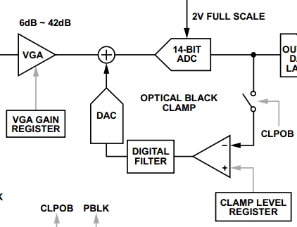

请问AD9970的CLAMP LEVEL REGISTER 应如何根据不同CCD进行设置? AD9970如何实现输出的CCD有效像素值已减掉暗像素值?请帮忙分析下图clamp loop (p35),谢谢! 附表是某CCD上的实际测试值。

1) AD9970 的CLAMPLEVEL寄存器是具体根据您的系统来调整的,没有一个固定的值。这个寄存器只是为了计算黑电平的时候统一添加了一个offset。这个寄存器的值设置为多少,您需要在后端芯片相应的减掉多少。
2)您只需要在CCD的黑电平区将CLPOB使能,在正常数据区域将CLPOB关掉就可以了。AD9970会将算好的OB值保留,那么在有效区域时输出的值,已经是减掉黑电平的值了。 |
