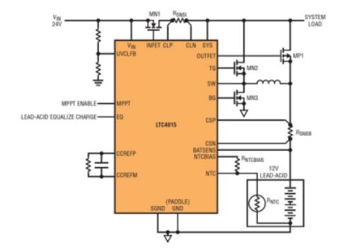

LTC4015 采用一个驱动 MN2 和 MN3 的峰值电流模式同步降压型控制器给电池充电 (见图 1)。该控制器能调节 4 个参数:输入电压 (采用 UVCLFB 引脚)、输入电流 (CLP 和 CLN)、电池充电电压 (BATSENS) 和电池充电电流 (CSP 和 CSN)。峰值电感器电流控制和电池充电电流调节均利用检测电阻器 RSNSB 完成。除了这两种功能之外,RSNSB 还使 LTC4015 能监视电池充电和放电电流、电池 ESR 和电池库仑计数。输入电压调节是 MPPT 工作原理的一个主要部分,将在下一节详细讨论。
LTC4015 采用一种理想二极管“合路”PowerPath 架构,以实现输入电源和电池至系统负载的无缝连接。如果 VIN > VCSP (电池电压),则理想二极管 MN1 把 VIN 连接至 VSYS,而假如 VCSP > VIN,则 MP1 把电池连接至 VSYS。除了从 VIN 给系统供电之外,两个二极管控制器还和充电器一起工作,以从电池给系统供电 (没有反向驱动 VIN),并保证可向系统提供电能,即使在来自 VIN 的功率不足或缺失的情况下也不例外。
当可提供给开关充电器的功率由于编程输入电流限制 (输入电流调节) 或输入欠压限制 (输入电压调节) 电路运行而受限时,充电电流将自动减小以确定系统负载的供电优先级。然而,重要的是应注意到,LTC4015 仅限制充电电流,但是并不限制从输入传递至系统负载的电流 – 如果在充电电流减小至零之后,单是系统负载所需的功率就超过了输入可提供的水平,则 VSYS 必须降至电池电压,以便由电池提供补充功率。
图 1:简化的 LTC4015 应用电路拓扑 (不一定专为太阳能电池板输入进行了优化)
这一点对于 MPPT 运作是很重要。LTC4015 有效地运用了其操控充电电流以调节输入电流和输入电压的能力。换句话说,如果输入电压的降幅足够大以至于 UVCLFB 引脚电压降至低于其 DAC 设定的伺服电压,则减小充电电流以试图保持该输入电压电平。同样,倘若输入电流开始超过 DAC 设定的输入电流限值,则减小充电电流以期维持该输入电流水平。然而,假如充电电流减小至零,那么 LTC4015 将失去其进一步影响输入电流或输入电压的能力。需要更详细地研究 LTC4015 MPPT 的工作原理,以了解这些问题至关紧要的原因。

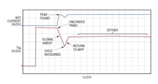

LTC4015 最大功率点跟踪算法执行周期性的全局搜索以及连续的局部抖动,以确保给系统供电的太阳能电池板处于其峰值功率运行状态。全局搜索是确保连续抖动算法未被困在某个局部最大功率点 (而应该是固定在全局最大功率点) 所必需的。视太阳能电池板具体构造的不同,这有可能出现在部分遮荫的情况下。
局部抖动和全局搜索利用了被称为 UVCL (即欠压电流限制) 的 LTC4015 输入电压调节功能。UVCL 控制环路在 VIN (采用一个 VIN 分压器在 UVCLFB 引脚上观察) 降至一个设定电平 (VIN_UVCL_SETtiNG) 时自动地减小充电电流,从而避免阻性或电流限制输入电源降至过低 (例如:低于欠压闭锁 UVLO 门限)。
全局搜索使 VIN_UVCL_SETTING 以步进的方式通过其整个数值范围,并谨慎地避免把 VIN 拉至低于 UVLO 或 VIN_DUVLO (差分欠压闭锁) 门限。如果输入电压降至电池电压的约 100mV 以内,则满足了差分 UVLO 条件。在每个 VIN_UVCL_SETTING 电平,测量充电电流。当扫描完成时,LTC4015 将使用与最大实测电池充电电流相对应的 VIN_UVCL_SETTING 值。
由于电池电压为低阻抗且在整个扫描过程中相对稳定,因此最大电池充电电流与最大输出功率很好地对应。在全局搜索之后,通过使 VIN_UVCL_SETTING 缓慢地抖动 (大约每秒一次) 来跟踪最大功率的小幅变化。LTC4015 周期性地 (大约每 15 分钟一次) 执行 VIN_UVCL_SETTING 值新的全局搜索、使用新的最大功率点、并在该点上恢复抖动。图 2 示出了后随局部抖动的典型 MPPT 全局搜索。
图 2:MPPT 搜索算法
抖动算法以使 VIN_UVCL_SETTING 递增一个梯级并测量新的充电电流作为开始。如果新的充电电流大于前一个测量值,则 VIN_UVCL_SETTING 以大约每秒一次的速率继续递增,直到充电电流减小或 VIN_UVCL_SETTING 达到全标度为止,抖动方向在这一点上反转。全标度对应于 VUVCLFB = 1.2V 和一个 36.5V 输入电压 (采用所需的 UVCLFB MPPT 电阻分压器值)。在相反的方向,VIN_UVCL_SETTING以大约每秒一次的速率递减,直到充电电流减小或输入电压降至过于接近 UVLO 门限为止,抖动方向在这一点上再次反转。

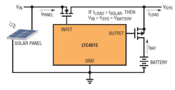

视具体应用条件的不同,二极管“合路”拓扑 (见图 1) 可以实现太阳能电池板功率的次优利用。考虑一下图 3 所示的简化 LTC4015「电源通路」(PowerPath) 架构。
图 3:LTC4015 PowerPath 架构
如果系统负载增加至超过了太阳能电池板的电流供应能力,则两个理想二极管控制器都将接通,而且 MN1 和 MP1 传导电流以支持增加的负载。太阳能电池板输出电压骤降至系统负载电压,后者骤降至电池电压。
采用与电池电压相等的太阳能电池板电压工作不可能产生最大功率,但是在大多数应用中,这不应该是一个严重关切的问题。
太阳能电池板的尺寸应按这样的标准来确定,即:平均来说,其功率容量大于平均负载功率。如果不满足该条件,则电池将不充电。因此,图 3 所描绘的情形不应该是常见的。

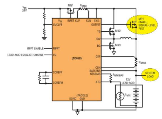

电池馈电拓扑
为了确保 LTC4015 能够始终保持对太阳能电池板功率的全面控制,必需移动系统负载的连接。图 4 给出了该拓扑的简化示意图,其可被称为「电池馈电拓扑」。该配置强制负载和电池共享编程充电电流。换句话说,系统负载电流直接从编程充电电流中扣除,因而减小了电池电流。倘若系统负载超过了编程充电电流,则电池仅仅提供所需的额外电流。
该拓扑的优点是实现了电池电流与系统负载电流组合的最大化。换言之,LTC4015 最大限度增加了总输出功率。由于输入 PowerPath 仅给开关稳压器馈送电流,因此 LTC4015 完全控制着输入电流。因为在该配置中 LTC4015 输出负责给电池充电和为负载供电,所以它会把输出功率降至零。在这种情况下,负载处于由电池给予供电支持的状态。
不过,电池馈电拓扑的确存在折衷,即:
LTC4015 的库仑计数器功能严重受损,因为 LTC4015 不能把电池电流和系统负载电流区分开来。这种对区分两种电流的无能为力有着其他的后果。编程充电电流不再是固定的电池充电电流。相反,电池充电电流随着系统负载而变化。当充电时,数字遥测系统将能够监视和报告系统负载电流与电池电流之和,但是在“仅靠电池供电”(无输入电源) 的操作中将不能提供电流读数。
图 4:简化的 LTC4015 电池馈电拓扑
另外,电池馈电拓扑还会影响终止算法,特别是基于电流的 C/x 终止。与那种当电池电流降至某个设定门限以下时终止的方法不同,LTC4015 充电算法在负载电流与电池电流的组合降至低于该门限时终止。如果充电周期将终止,则所有的负载电流都将从电池吸取,直到一个再充电周期开始为止。
最后,理想二极管“合路”PowerPath 拓扑 (图 1) 在输入电压可用时立刻给系统供电,即使电池严重放电也不例外。在图 4 所示的电池馈电拓扑中,输入电源将必需把电池充电至一个高于最小系统电压的电压,之后系统才能运作。
这最后一个缺点的必然结果是:电池必须要能够始终提供满负载电流。由于 MPPT 算法和电池串联电阻 (BSR) 算法将短暂和周期性地停用开关稳压器,因此电池必须要能够在这些时段里为系统满负载供电。这一点在为化学锂离子电池供电时是特别至关紧要。LTC4015 锂离子电池充电算法包括一个预充电阶段。如果某个系统负载能够把电池放电至低于预充电门限,而且这个负载超过了预充电电流,那么即使在输入电源接入的情况下电池电量也将有可能被耗尽。这可能会永久性地损坏电池。
由于存在上述缺点,因此在决定是选择标准的二极管“合路”拓扑还是电池馈电拓扑时应给予谨慎仔细的考虑。
