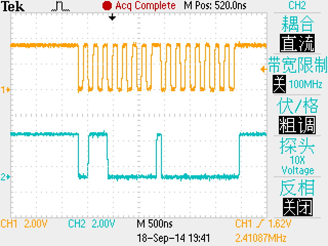

我想通过SPI读取AD7193的ID寄存器值,但是一直不能得到正确的响应,我发送的数据是0x6000,附件是我用示波器截取的SCLK,CS,Din口的数据,请相关技术人员指导一下,我觉得时序什么的应该都是没问题的啊,我用的是CN0287板子

蟹蟹蟹蟹 发表于 2018-10-17 17:04 我写0x6000就是先写0x60,然后后面两位写0x00就是为了提供时钟,因为使用的是硬件SPI。我以为第一步写入了0x60后,AD7193输入引脚的数据应该不会影响寄存器数据的输出吧 |
蟹蟹蟹蟹 发表于 2018-10-17 17:04 我也确实是这样操作了,但是一直得不到准确的寄存器值,所以贴上时序图请您分析一下哪里出错了,或者有什么遗漏的地方 |
您好!
您写入额寄存器值没有问题,波形看着也正常,问题可能出现在这里,您参照原理图,测试一下+3.3V_IO这个电源,这个电源是由SDP板通过120pin的端子提供的,如果单独使用CN0287需要另外提供。原因在与SEL_A,SEL_B,SEL_C都上拉到+3.3V_IO,U1,U6,U13也都是有该电源供电。由于+3.3V_IO没有引出接线点,飞线时请小心。 提供电源后,请测量测试点SDO(U1输出)是否有正确的波形(0x6000)已确认数据是否真正到达ADC。 感谢您使用评估ADC器件,祝调试顺利! |
John94 发表于 2018-10-17 17:34 非常感谢您,是这样的,问题解决了 |
