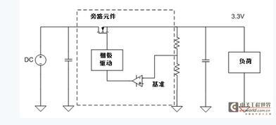

线性稳压器基本上由一个旁路元件和一个控制器组成。该元件是一个晶体管,可以在控制回路的帮助下成为可变电阻器,从而在旁路元件和负荷之间形成一个分压器。
图1. 线性稳压器框图。
注意,旁路元件将在其自身和负荷之间形成一个分压器,起到耗散功率的作用。

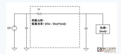

人们常常忽略了它并非一个神奇实体的事实: 旁路元件上的电压会降低,并逐渐升温。例如,如果图1中的 电路有100毫安的恒定负荷,则可以将其简化并模拟用于图2所示的热目的。当输入电压为5V,输出电压和功率分别为3.3V和100mA时,旁路元件耗散的功率将达到170MW。
那么,如果输入电压为24伏时,会发生怎样的变化?此时的耗散功率为(24-3.3)×100 mA =2.07瓦。显然,这样的功率可能会使150毫安的微型稳压器产生过多的热量。运用我们都知道的欧姆定律(V = I * R)重新考虑一下,“当功率变成只有100毫安,或50毫安,或更小的情况的时候。”会使电路更加安全,因此规律在不知不觉中便得到了印证。
图2. 稳态下简化模式的线性稳压器可以显示功率耗散的位置。
这是我在第一级用来寻找线性稳压器的方法,就是要确定封装,更重要的是确定封装中的功率。如要计算功耗,则可非常快速地转到选择封装尺寸的问题上来。
