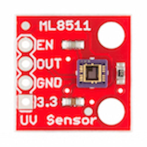

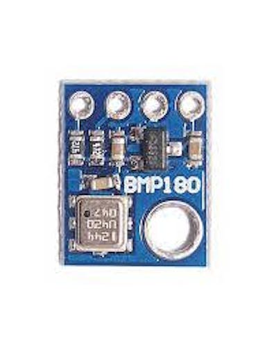

与Sigfox连接的Arduino MKR FOX 1200将微控制器的使用推向了物联网和云端。 基于这款微处理器,我在任何地方建立了一个用于UV,压力和温度测量的移动气象站。这款小巧的设备每三分钟可以自动收集15分钟的环境信息,使用三节AA电池,几乎可以在世界任何地方使用。 该设备最终被放置在西班牙帕尔玛的海滩上。所以你现在可以在下面的链接中看到紫外线辐射指数,温度和大气压力:https : //thingspeak.com/channels/365024 这个项目将通过移动设备实时收集您的手机上基本的天气信息,您可以在世界的大部分地区“放弃”移动设备。 物联网概念物联网是一种通过互联网进行通信的互联设备网络,它们可以自动进行机器对机器的操作,而无需人工干预。 第一次参考物联网是在1982年,当时卡内基梅隆大学的研究人员开发出了世界上第一台支持物联网的焦炭机器。Mark Weiser在90年代初进一步发展了这个概念; 凯文阿什顿在1999年左右创造了“物联网”这个术语。 所有物联网架构都由5个组件构建而成。我将列出这些组件,说明我为构建此设备所做的实现。 传感器世界可以用大量的传感器来选择。今天,它们无形且节能,同时保持较高的测量精度。我用这些:

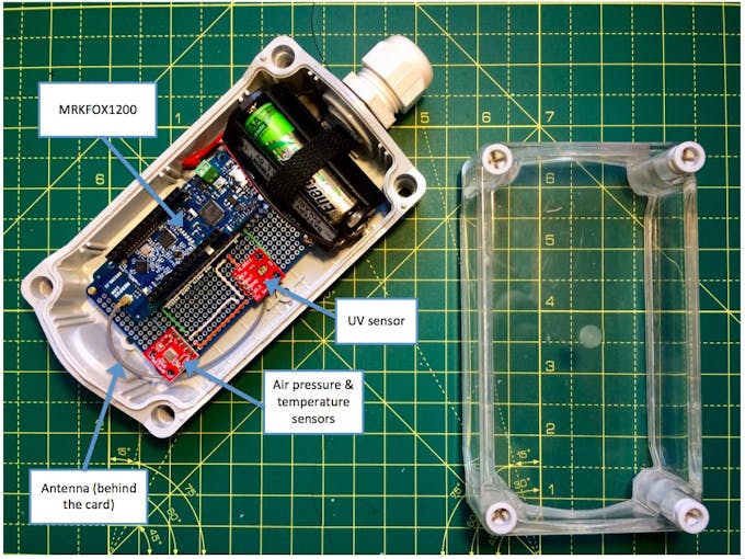

另外,ThingSpeak允许你通过触发twitter消息等事件来处理数据。 用户界面一个重要的组成部分是数据如何呈现给最终用户。有吸引力的用户界面,基于网络以及基于智能手机或平板电脑。 我选择了一个在iOS中提供小部件的应用程序: 原理图和连接 我将原型的所有部件组装在MKR Proto大型盾牌上。这是面包板: 建筑 该设备收集环境数据并每隔15分钟以离散无线数据包的形式发送信息。无线电网络通过rest-api调用摄取互联网上的数据。最后,网站和移动应用程序可以处理和显示信息。 原理图 MKRFOX1200_mobile天气站基于Arduino MKRFOX1200的移动气象站通过Sigfox网络连接,用于任何地方的UV,压力和温度测量
