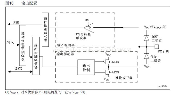

下面讲讲开漏和推挽模式: STM32 GPIO电路图如下:
GPIO口配置为输出时:开漏输出不接上拉电阻只能输出低电平。 开漏模式:输出 0 时,N-MOS 被设置为导通,P-MOS 设置为未激活,输出0。 输出 1 时,N-MOS 设置为高阻, P-MOS 设置为未激活,输出1(此时需要外部上拉电路将电平拉高,否则输出电平不确定); 推挽模式:输出 0 时,N-MOS 设置为导通,P-MOS 设置为高阻,输出0。 输出 1 时,N-MOS 设置为高阻,P-MOS 设置为导通,输出1(此时不需要外部上拉电路)。

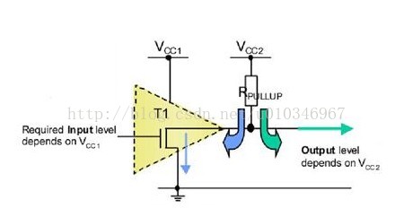

开漏输出原理图(内部集成了上拉电阻) 常见的GPIO的模式可以配置为open-drain或push-pull,具体实现上,常为通过配置对应的寄存器的某些位来配置为open-drain或是push-pull。当我们通过CPU去设置那些GPIO的配置寄存器的某位(bit)的时候,其GPIO硬件IC内部的实现是,会去打开或关闭对应的top transistor。相应地,如果设置为了open-d模式的话,是需要上拉电阻才能实现,也能够输出高电平的。因此,如果硬件内部(internal)本身包含了对应的上拉电阻的话,此时会去关闭或打开对应的上拉电阻。如果GPIO硬件IC内部没有对应的上拉电阻的话,那么你的硬件电路中,必须自己提供对应的外部(external)的上拉电阻。而push-pull输出的优势是速度快,因为线路(line)是以两种方式驱动的。而带了上拉电阻的线路,即使以最快的速度去提升电压,最快也要一个常量的R×C的时间。其中R是电阻,C是寄生电容(parasitic capacitance),包括了pin脚的电容和板子的电容。但是,push-pull相对的缺点是往往需要消耗更多的电流,即功耗相对大。而open-drain所消耗的电流相对较小,由电阻R所限制,而R不能太小,因为当输出为低电平的时候,需要sink更低的transistor,这意味着更高的功耗。 嵌入式学习交流群:561213221
