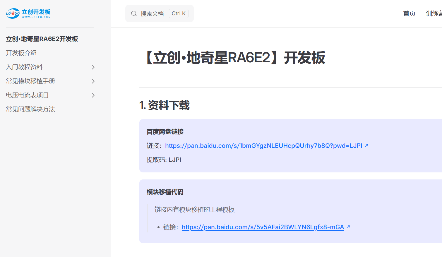

初识RA6E2:
开发板资料从哪来:
【立创·地奇星RA6E2】开发板 文档中心
https:
资料下载,RA生态工作室
gitee:https:

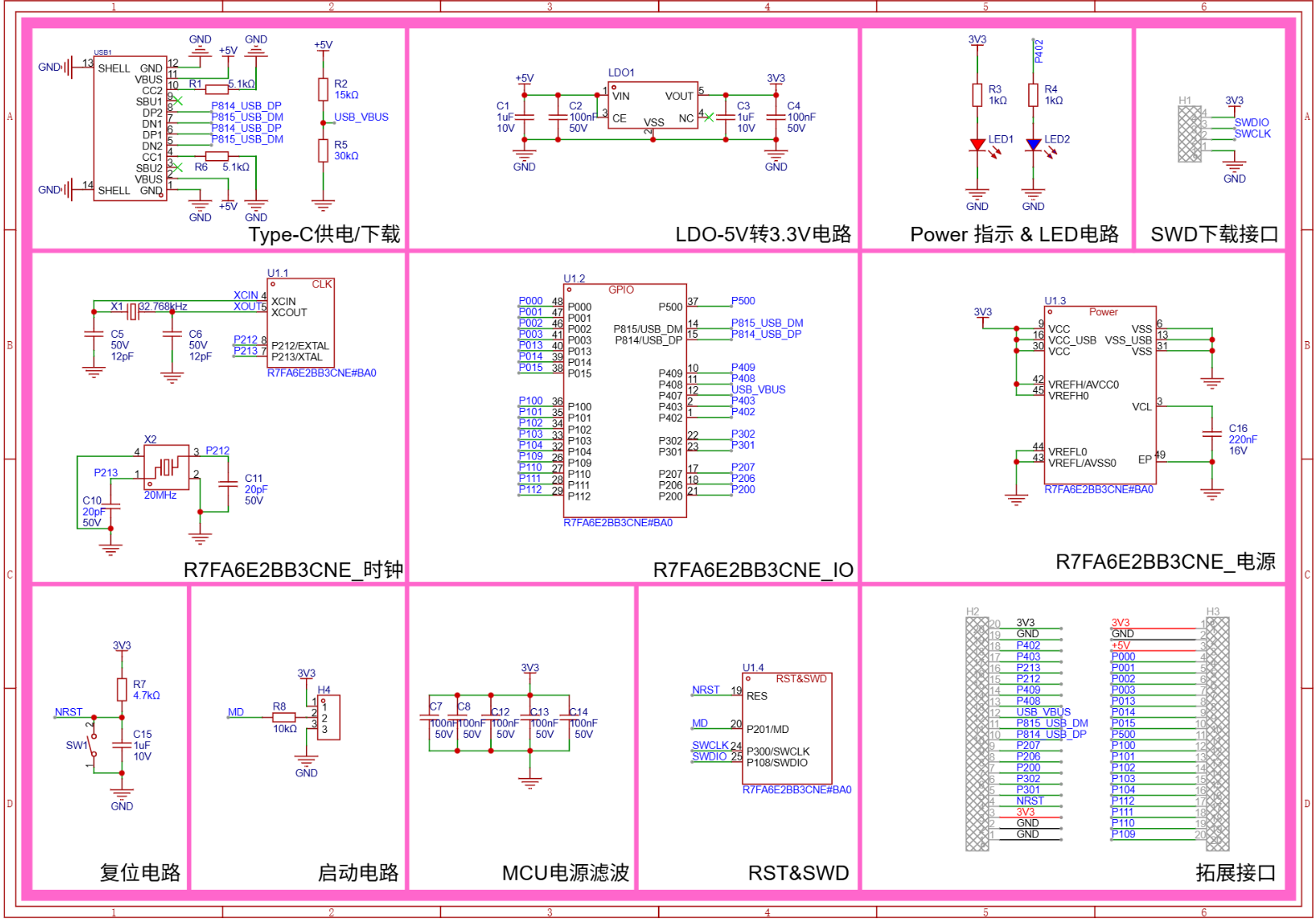

开发板硬件模块配置:

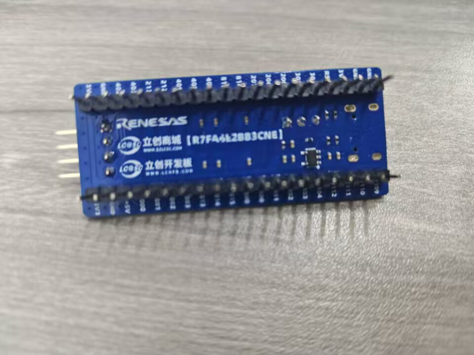

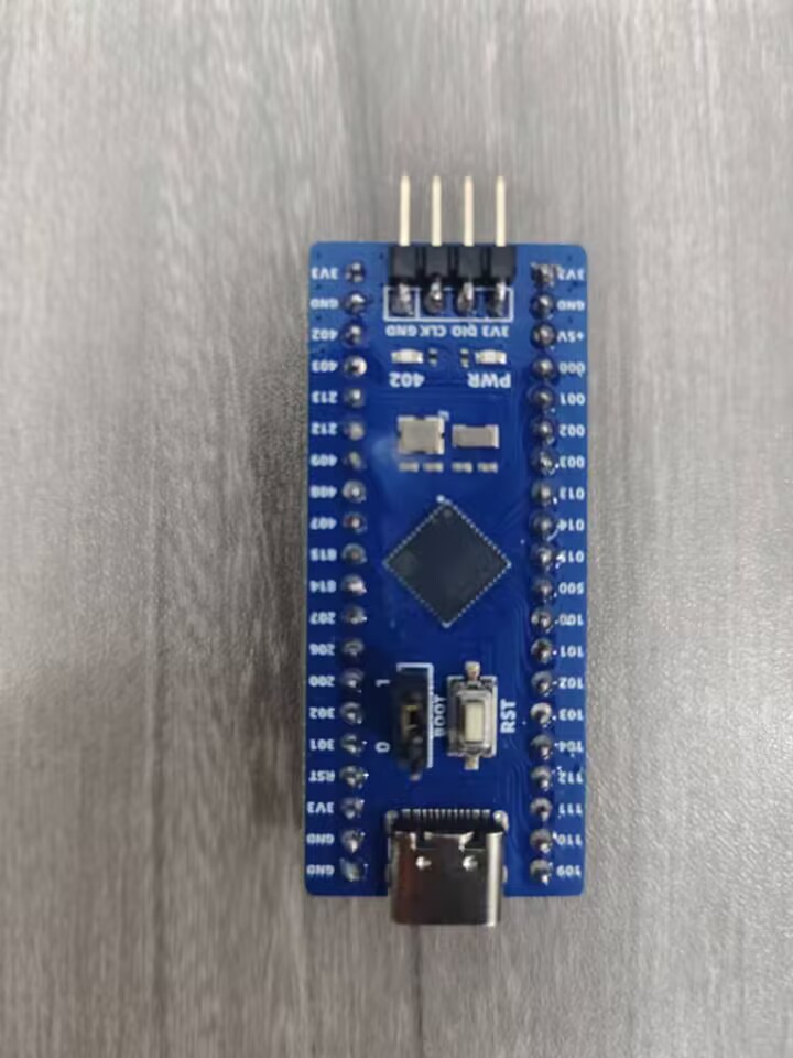

焊接完成如图:
正面图:
背面图:
整个开发板都比较简约,从正面上看,(好像很少看到元器件不是焊在一面上的,地奇星刚好就是)。RA6E2 系列微控制器(MCU)基于 Arm® Cortex®-M33 核心 ,最高运行频率达 200 MHz ,配备 128 KB 至 256 KB 代码闪存 、 4 KB 数据闪存 (10 万次 P/E 周期)及 40 KB SRAM ,集成丰富外设(含 USB 2.0 Full-Speed 、 CANFD 、 Quad SPI 、 I3C 、12 位 ADC/DAC),支持 Arm TrustZone® 安全架构 (代码闪存 / 数据闪存 / SRAM 分区安全属性)、True Random Number Generator (TRNG) 及 128 位唯一 ID,工作电压为 2.7-3.6 V ,工作温度范围 -40℃至 + 105℃,提供 64 引脚 LQFP、48/32 引脚 QFN、64/36 引脚 BGA 等多种封装,适用于需要高性能、安全及多外设支持的工业控制、物联网等场景。

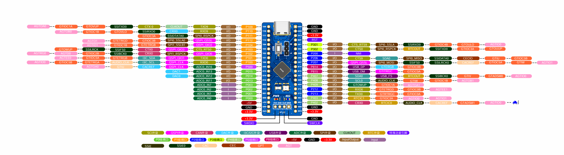

再看看引脚图:

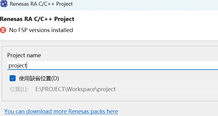

1.e2studio和keil5均可开发,但是为了跟着官方资料,我选择下载e2studio,这个软件百度网盘下载的资料包里有.

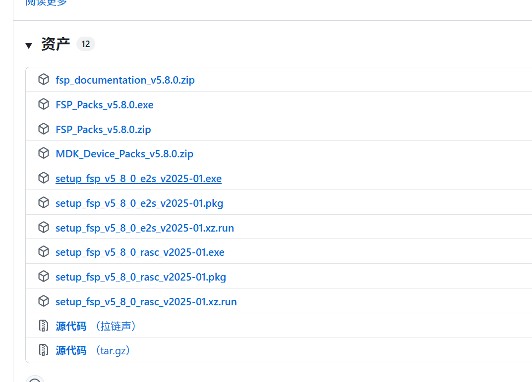

安装成功之后,新建文件出了一个问题:
解决办法:单独下载 FSP 包,可能是因为安装的时候出现了网络问题,导致下载出错,我们手动安装。
进入这个网址:https://github.com/renesas/fsp/releases/
找到 5.8.0 版本下载(我们统一版本)。文档里也有单独讲解。

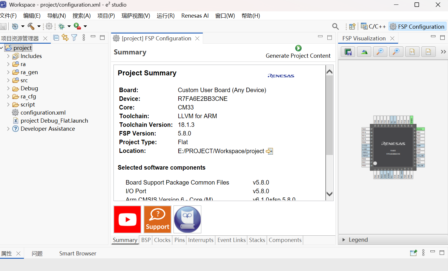

最终结果:
