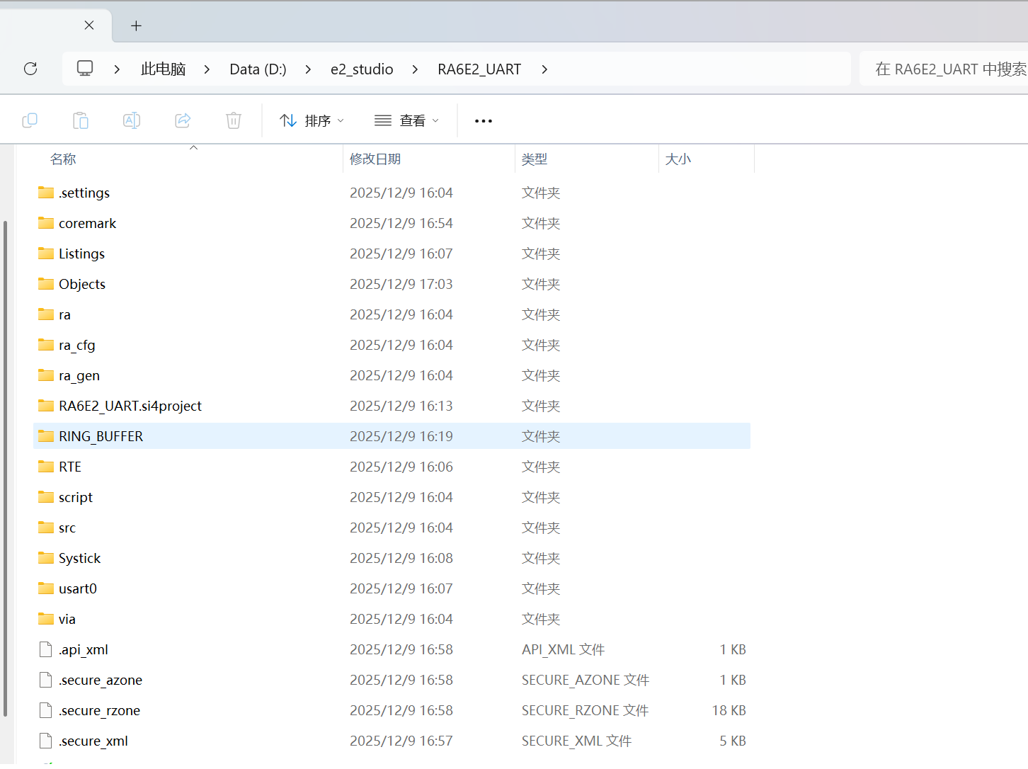

移植步骤如下:
1。 去官网coremark源码,这个过于简单,不赘述。

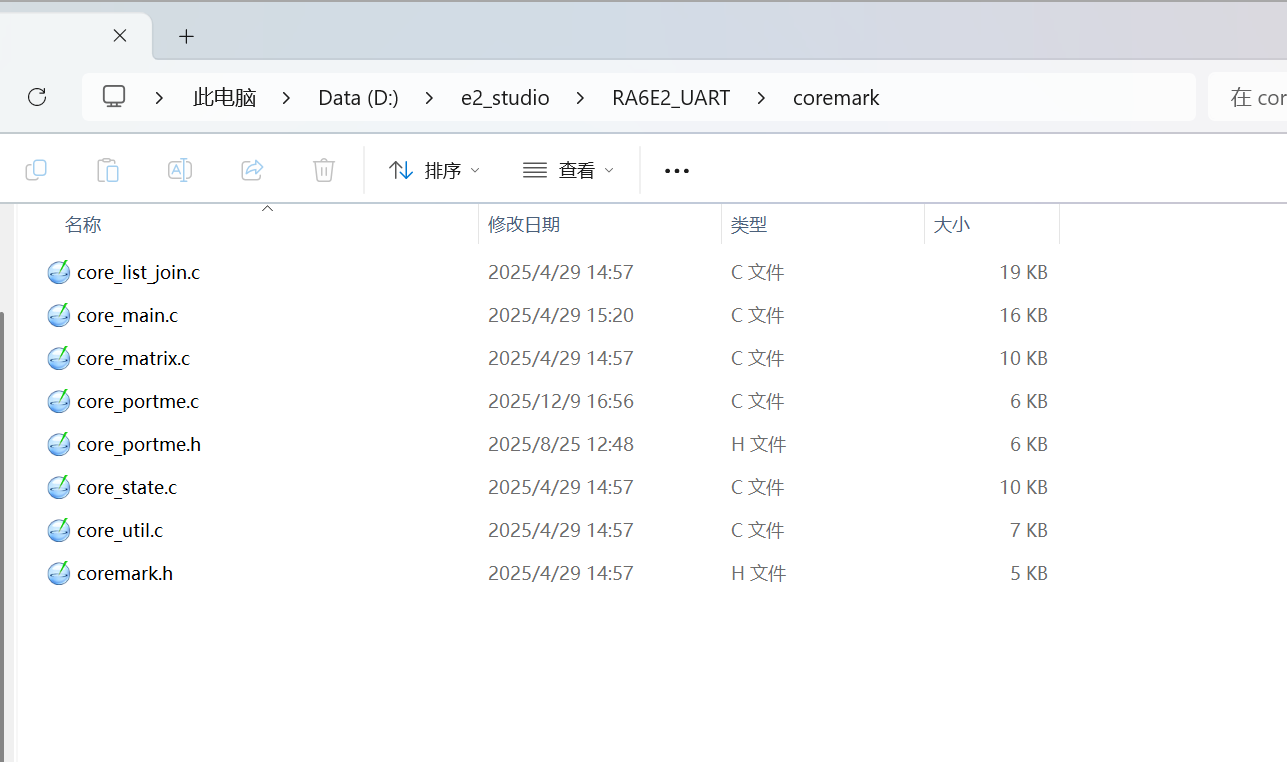

2。将coremark源文件夹的这几个文件拷贝到工程目录中。
只需要这8个文件。

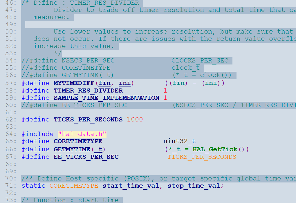

3。修改portme文件中的宏定义
//#define NSECS_PER_SEC CLOCKS_PER_SEC
//#define CORETIMETYPE clock_t
//#define GETMYTIME(_t) (*_t = clock())
#define MYTIMEDIFF(fin, ini) ((fin) - (ini))
#define TIMER_RES_DIVIDER 1
#define SAMPLE_TIME_IMPLEMENTATION 1
//#define EE_TICKS_PER_SEC (NSECS_PER_SEC / TIMER_RES_DIVIDER)
#define TICKS_PER_SECONDS 1000
#include "hal_data.h"
#define CORETIMETYPE uint32_t
#define GETMYTIME(_t) (*_t = HAL_GetTick())
#define EE_TICKS_PER_SEC TICKS_PER_SECONDS

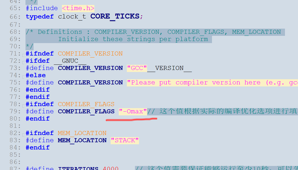

#ifndef COMPILER_VERSION
#ifdef GNUC
#define COMPILER_VERSION "GCC"VERSION
#else
#define COMPILER_VERSION "Please put compiler version here (e.g. gcc 4.1)"
#endif
#endif
#ifndef COMPILER_FLAGS
#define COMPILER_FLAGS "-Omax"// 这个值根据实际的编译优化选项进行填写
#endif
#ifndef MEM_LOCATION
#define MEM_LOCATION "STACK"
#endif

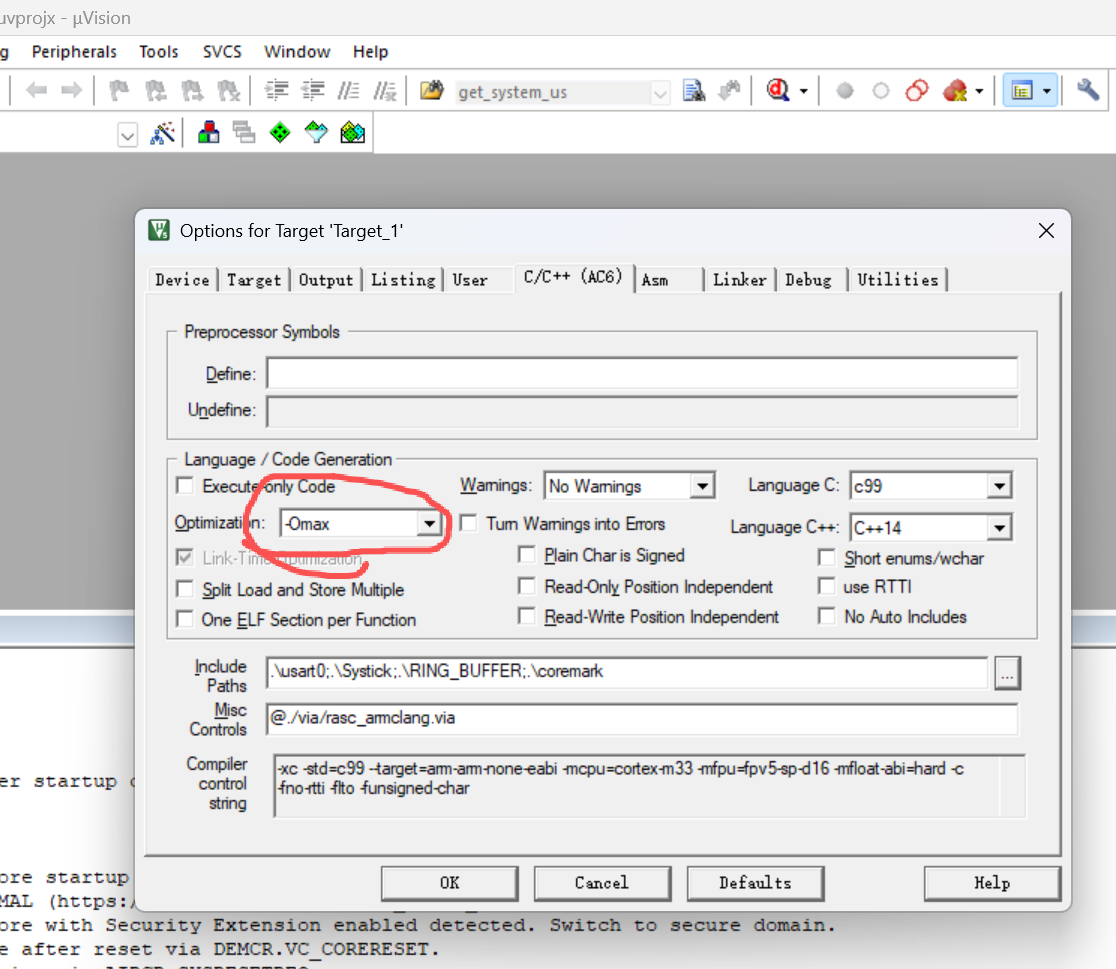

设置为最大优化选项 "-Omax",同时打开keil

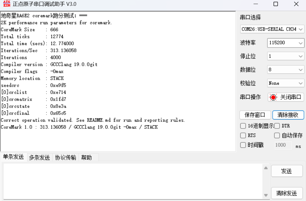

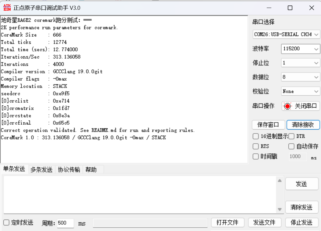

5。编译工程,烧录代码,打开串口助手
最后跑分为313分,这个分数已经非常的高了,比STM32F407要高很多
