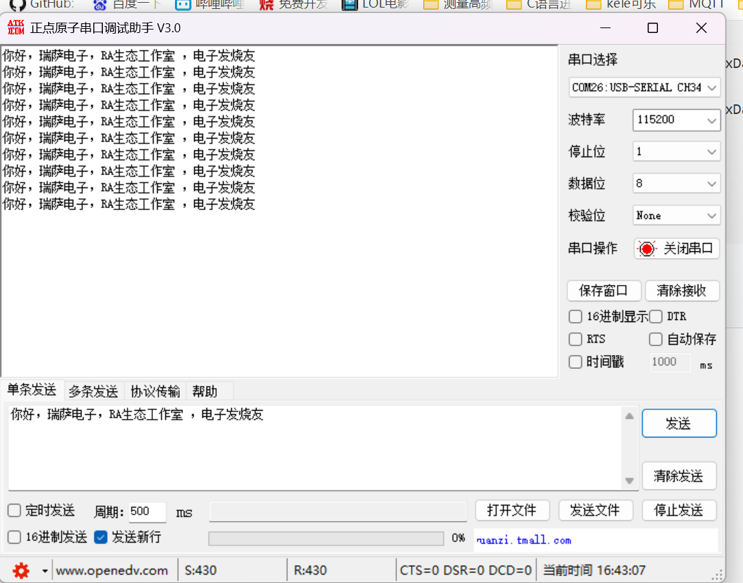

printf("测试循环队列收发功能===\r\n");
while(1)
if(RINGBUF_Get(&RX_BUF,&txData) == 0)
uart0_Send_Byte(txData);
编译后烧录代码

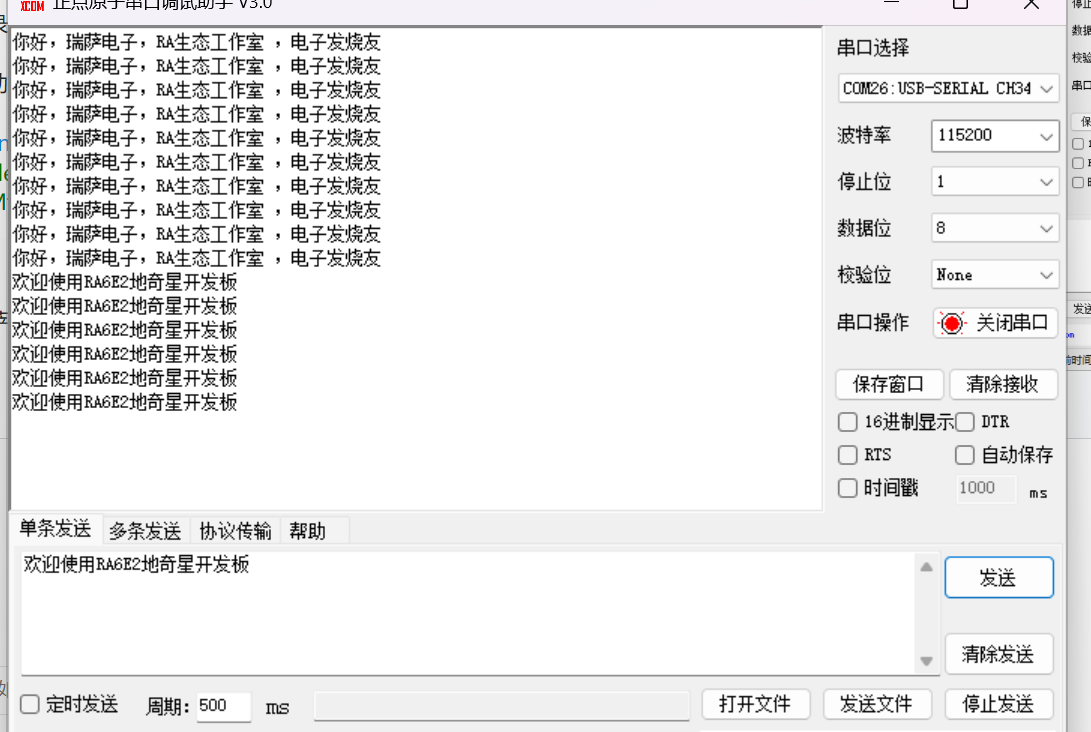

打开串口助手,设置波特率115200
可以看到,满足实验要求
你好,瑞萨电子,RA生态工作室 ,电子发烧友
欢迎使用RA6E2地奇星开发板
