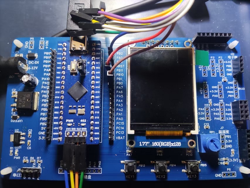

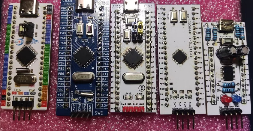

一、最小系统
RA6E2地奇星开发板采用经典的最小系统布局,其引脚特别是电源分布方式与当前众多开发板设计一致。无论是手头的自制模块还是成品开发板,都遵循了这一通用标准。这种设计最大的优势在于,确保了扩展板可以在不同平台间兼容使用。
二、扩展板
我们可以利用手头的扩展板进行实验。虽然像UART、SPI、I2C这类具体功能引脚无法直接对应,但只要理清物理引脚的关系,还是可以灵活使用,这总比完全依靠杜邦线连接要方便和可靠得多。

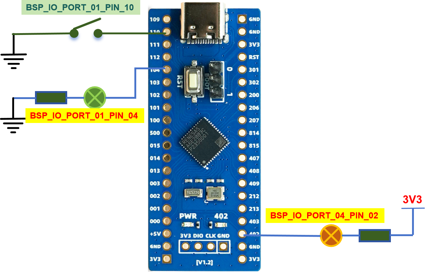

三、点灯应用
while(1)
R_IOPORT_PinRead(&g_ioport_ctrl,BSP_IO_PORT_01_PIN_10,&io_level);
if(io_level==BSP_IO_LEVEL_LOW){
R_IOPORT_PinWrite(&g_ioport_ctrl, BSP_IO_PORT_04_PIN_02, BSP_IO_LEVEL_LOW);
R_IOPORT_PinWrite(&g_ioport_ctrl, BSP_IO_PORT_01_PIN_04, BSP_IO_LEVEL_HIGH);
R_BSP_SoftwareDelay (1, BSP_DELAY_UNITS_SECONDS);
R_IOPORT_PinWrite(&g_ioport_ctrl, BSP_IO_PORT_04_PIN_02, BSP_IO_LEVEL_HIGH);
R_IOPORT_PinWrite(&g_ioport_ctrl, BSP_IO_PORT_01_PIN_04, BSP_IO_LEVEL_LOW);
}else{

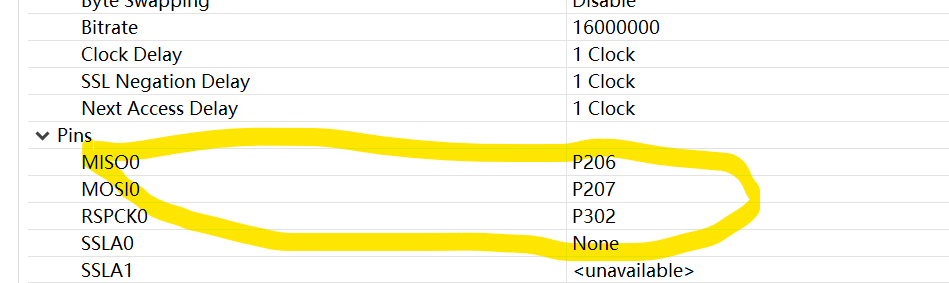

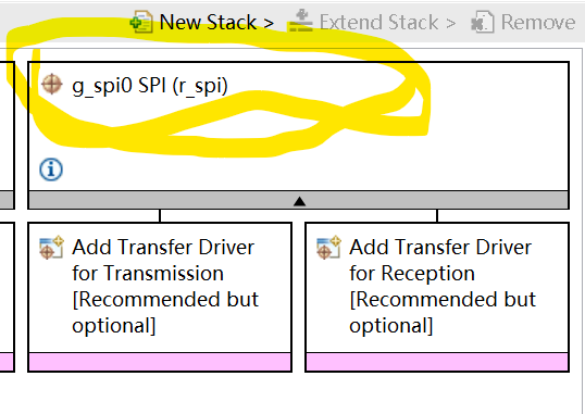

四、LCD应用
硬件SPI驱动ST7735
1、SPI写数据函数

3、ST7735初始化
void LCD_Init(void)
fsp_err_t err = R_SPI_Open(&g_spi0_ctrl, g_spi0.p_cfg);
