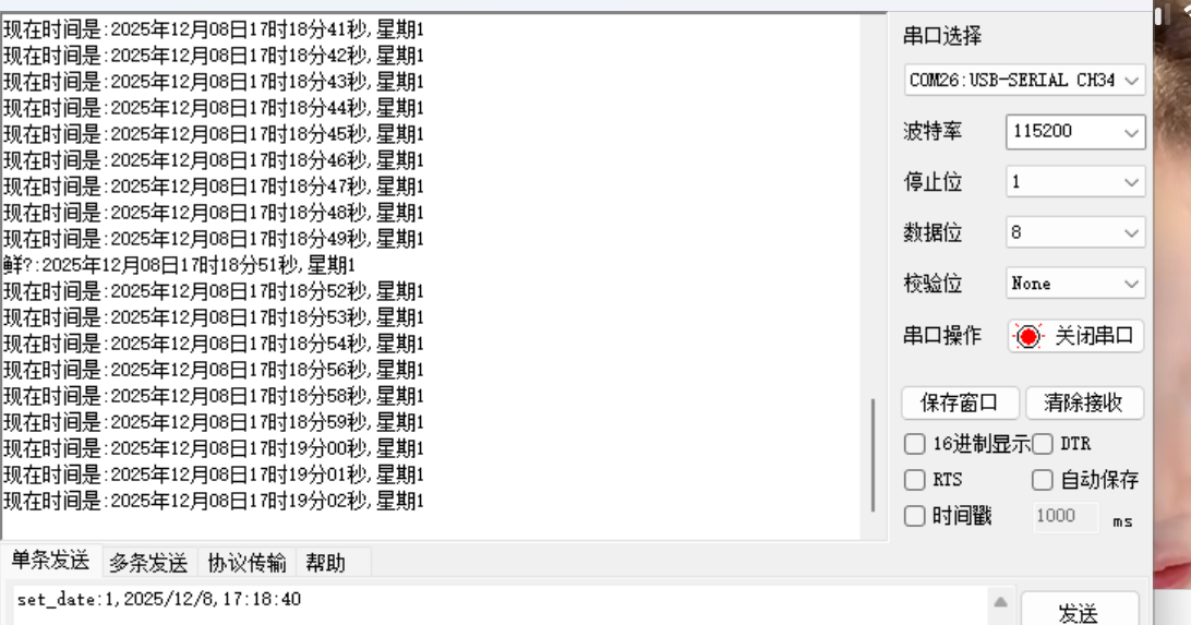

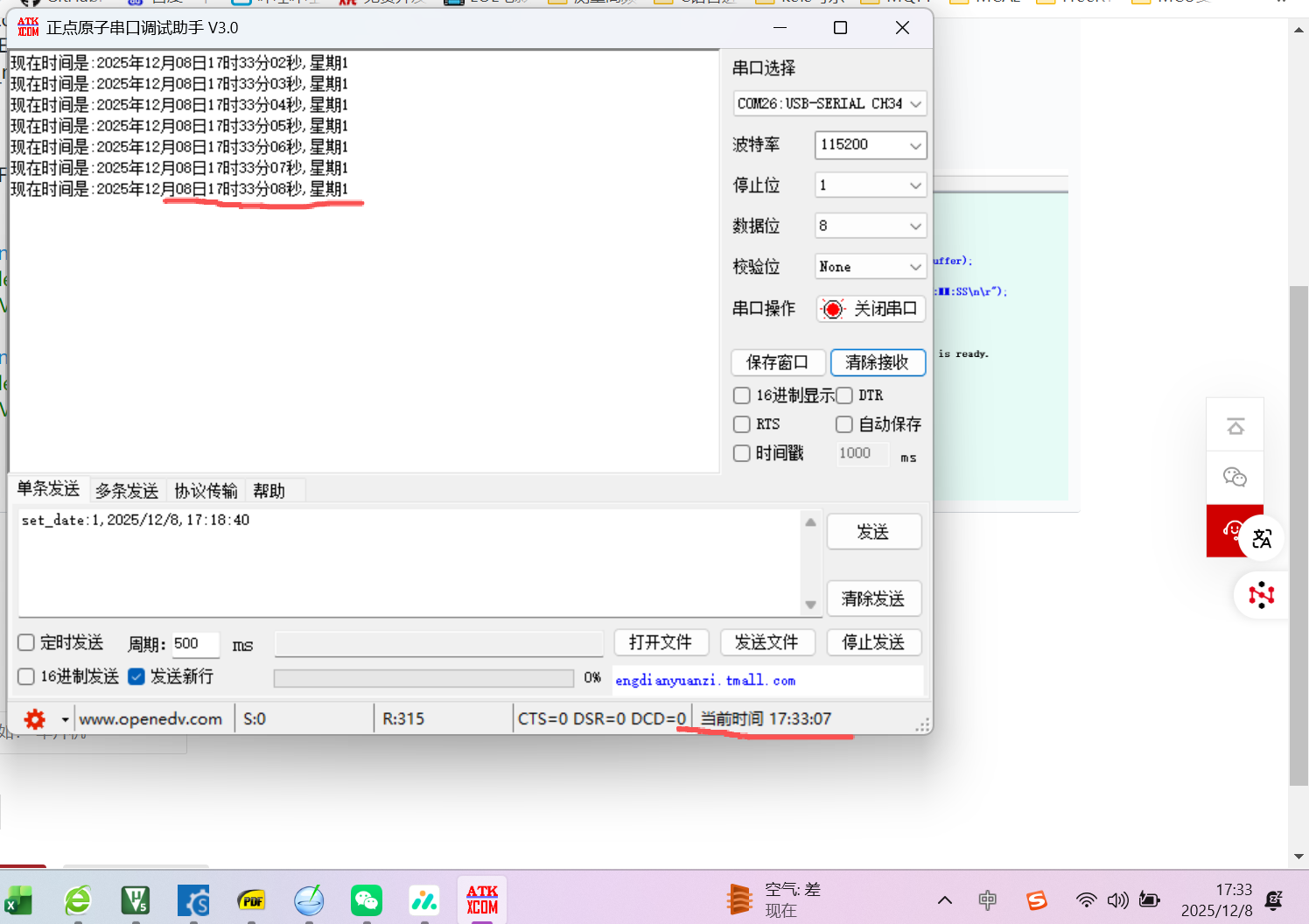

上期我已经讲解了实现地奇星的RA6E2串口输入打印测试,这期来开始整点高端的东西,我想实现一个万年历,就是2025年12月8日,17:33:40秒,星期一,想实现这样的效果,还要使用串口来发送指令进行校准时间,我发现论坛目前没有人实现过串口校时的应用,所以我来实现这个测试,比较有技术含量的东西!!!!!!
可以精确到秒级别,无论任何万年历这种电子产品,每当它掉电停机重启后,如果没有开机联网它的时间就会停留在上次停机时的转态,而不是最新的时间,这时候就需要开机重新进行校时了,比如当前时间是2025年12月8日,17:38:00秒,我就在串口助手里输入如下指令:
set_date:1,2025/12/8,17:38:00
这是我自定义的指令,大家可以自己模仿去实现
然后就能精确的通过串口助手发送指令进行校时了,原理就是这么回事。

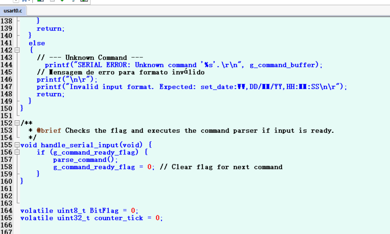

static void parse_command(void) {
int day, month;
int year;
int hour, min, sec;
int week;
if (strcmp(g_command_buffer, "sleep") == 0) {
printf("SERIAL COMMAND: Entering sleep immediately.\\r\\n");
return;
if ((day >= 1 && day <= 31) && (month >= 1 && month <= 12) &&
(year >= 00 && year <= 2099) && (week >= 1 && week <= 7) &&
(hour >= 0 && hour <= 23) && (min >= 0 && min <= 59) && (sec >= 0 && sec <= 59))
RTC_Time_Set(year,month,day,hour,min,sec,week);
printf("\\r\\n通过串口校准时间:\\r\\n");
printf("New Date and Time set: %02d,%02d/%02d/%02d %02d:%02d:%02d\\n\\r", week,year, month, day, hour, min, sec);
else
printf("\\n\\r");
printf("Invalid date or time format.\\n\\r");
return;
else
printf("SERIAL ERROR: Unknown command '%s'.\\r\\n", g_command_buffer);
printf("\\n\\r");
printf("Invalid input format. Expected: set_date:WW,DD/MM/YY,HH:MM:SS\\n\\r");
return;
[url=home.php?mod=space&uid=2666770]@Brief[/url] Checks the flag and executes the command parser if input is ready.
void handle_serial_input(void) {
if (g_command_ready_flag) {
parse_command();
g_command_ready_flag = 0; // Clear flag for next command

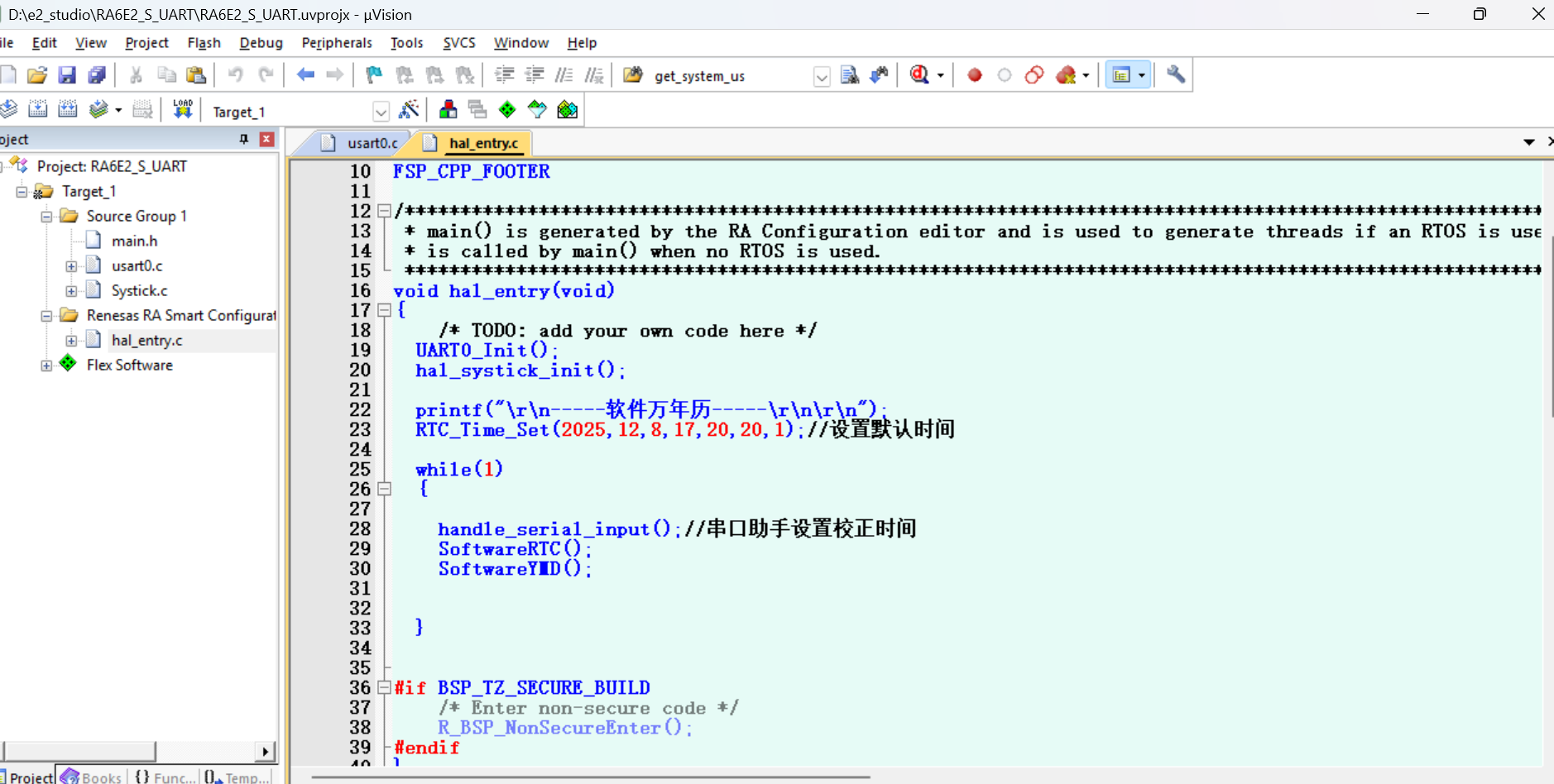

主函数如下:
#include "hal_data.h"
#include "main.h"
FSP_CPP_HEADER
void R_BSP_WarmStart(bsp_warm_start_event_t event);
FSP_CPP_FOOTER
main() is generated by the RA Configuration editor and is used to generate threads if an RTOS is used. This function
is called by main() when no RTOS is used.
void hal_entry(void)
/* TODO: add your own code here */
UART0_Init();
hal_systick_init();
printf("\r\n-----软件万年历-----\r\n\r\n");
RTC_Time_Set(2025,12,8,17,20,20,1);//设置默认时间
while(1)
handle_serial_input();
SoftwareRTC();
SoftwareYMD();

可以做到分毫不差,关键是自己操作问题,设置好时间即可
详情看视频

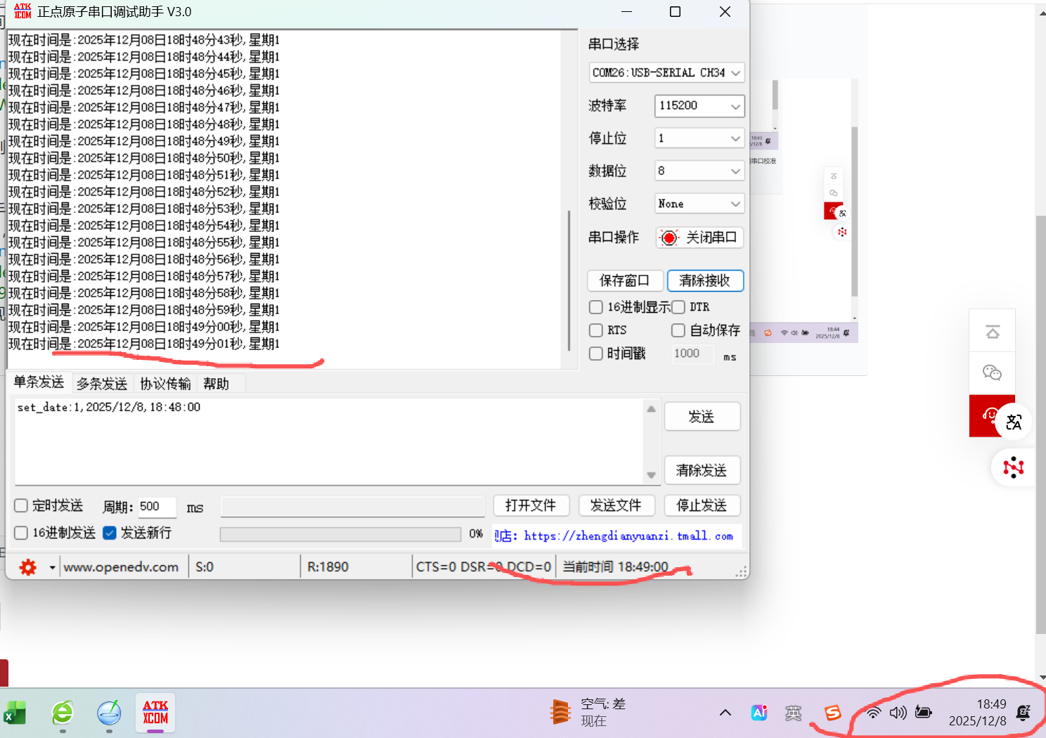

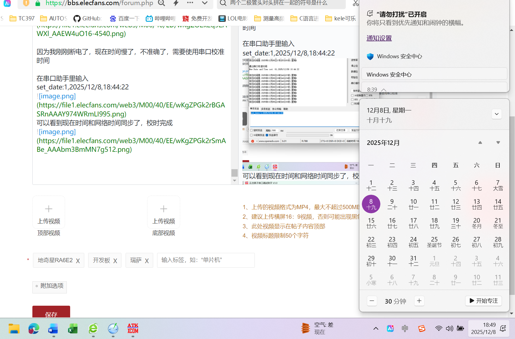

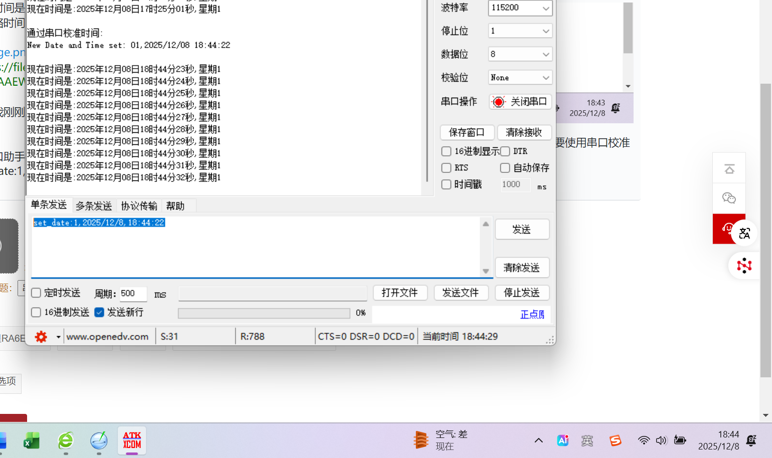

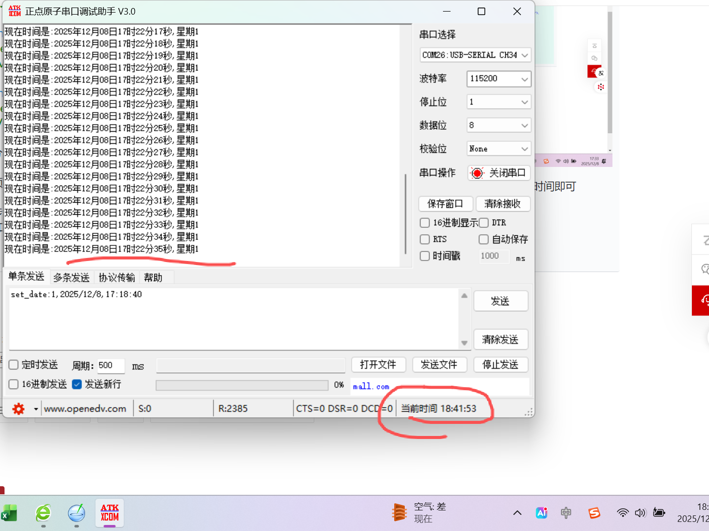

新增校时步骤:
1。打开串口助手

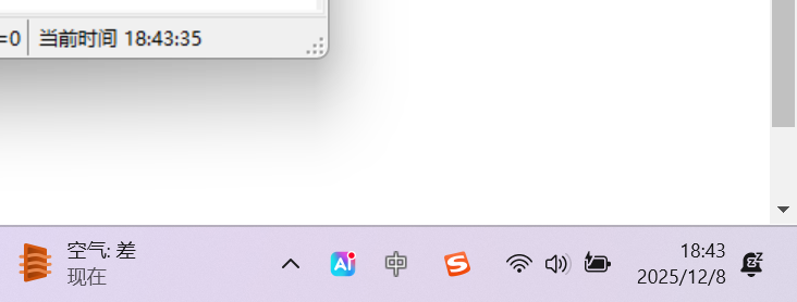

现在时间是:2025年12月08日17时23分53秒,星期1
而网络时间是:18:43
因为我刚刚断电了,现在时间慢了,不准确了,需要使用串口校准时间
在串口助手里输入
set_date:1,2025/12/8,18:44:22
可以看到现在时间和网络时间同步了,校时完成
精确到秒级的串口校时万年历。
