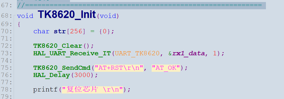

void TK8620_Init(void)
char str[256] = {0};
TK8620_Clear();
HAL_UART_Receive_IT(UART_TK8620, &rx1_data, 1);
TK8620_SendCmd("AT+RST\r\n", "AT_OK");
HAL_Delay(3000);
printf("复位芯片 \r\n");

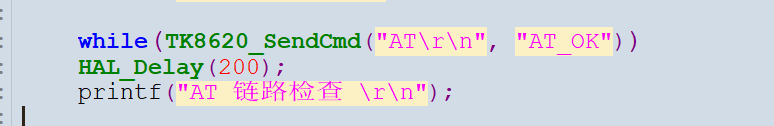

while(TK8620_SendCmd("AT\r\n", "AT_OK"))
HAL_Delay(200);
printf("AT 链路检查 \r\n");

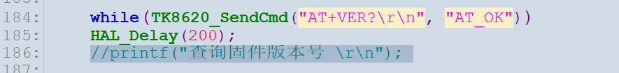

while(TK8620_SendCmd("AT+VER?\r\n", "AT_OK"))
HAL_Delay(200);

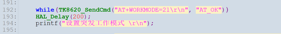

while(TK8620_SendCmd("AT+WORKMODE=21\r\n", "AT_OK"))
HAL_Delay(200);
printf("设置突发工作模式 \r\n");

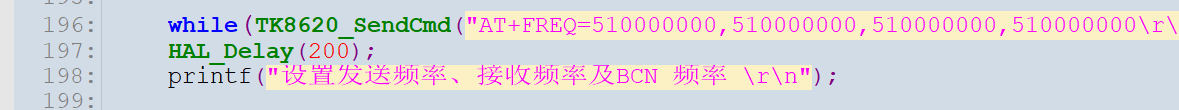

while(TK8620_SendCmd("AT+FREQ=510000000,510000000,510000000,510000000\r\n", "AT_OK"))
HAL_Delay(200);
printf("设置发送频率、接收频率及BCN 频率 \r\n");

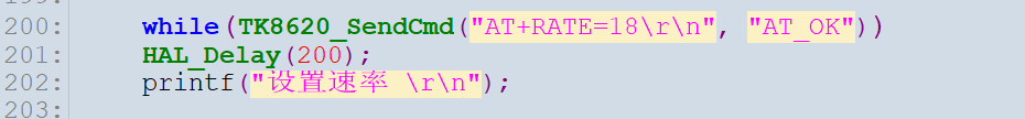

while(TK8620_SendCmd("AT+RATE=18\r\n", "AT_OK"))
HAL_Delay(200);
printf("设置速率 \r\n");

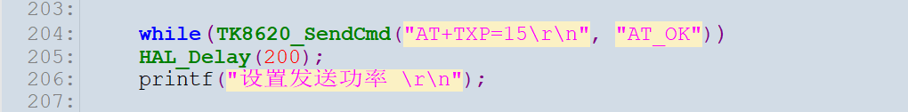

while(TK8620_SendCmd("AT+TXP=15\r\n", "AT_OK"))
HAL_Delay(200);
printf("设置发送功率 \r\n");

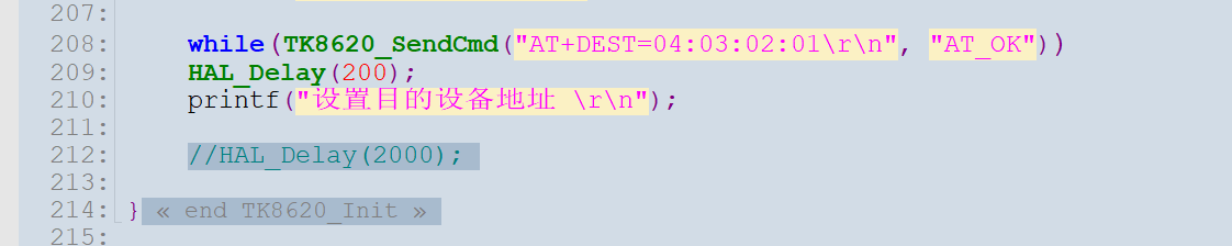

while(TK8620_SendCmd("AT+DEST=04:03:02:01\r\n", "AT_OK"))
HAL_Delay(200);
printf("设置目的设备地址 \r\n");

5。设置突发工作模式
6。设置频率,我设置为最大510MHZ
7。设置速率,拉到最大

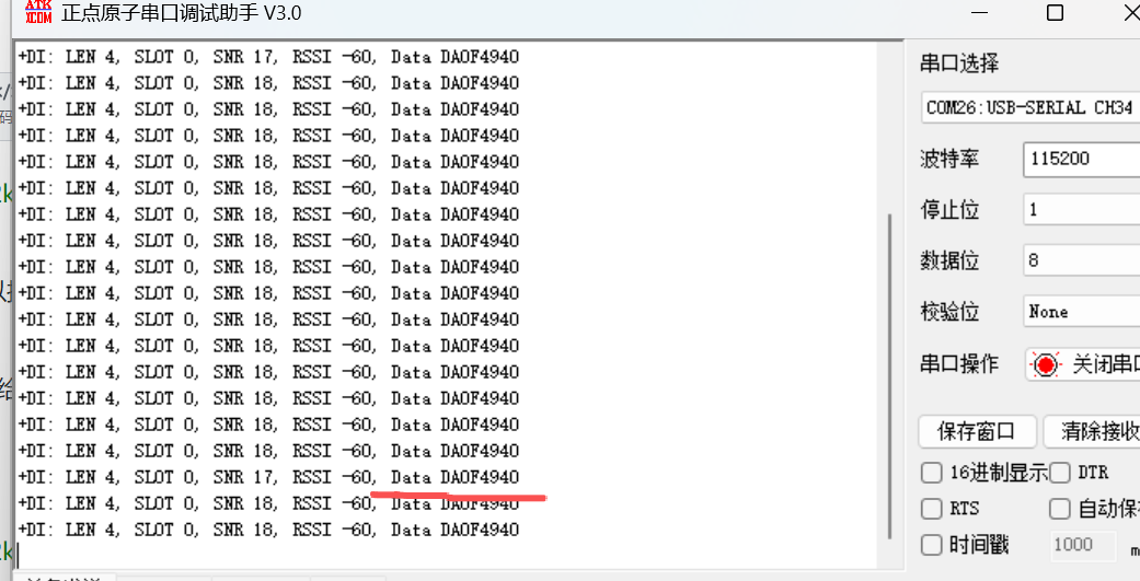

同理,在另一块TKB-623上通过串口助手设置好后,就可以接收数据了

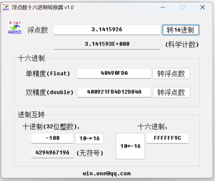

10。打开串口助手,通过STM32发送PI圆周率 3.1415926给另一块TKB-623
11。打开浮点数转字符串工具,输入3.1415926
可以看到对应的16进制字符串是 0x40490FDA
打开串口助手查看,另一块板子上的数据
因为ARM处理器是大端模式,所以字节序是反的,需要注意
+DI: LEN 4, SLOT 0, SNR 18, RSSI -60, Data DA0F4940
至此,数据传输正确
