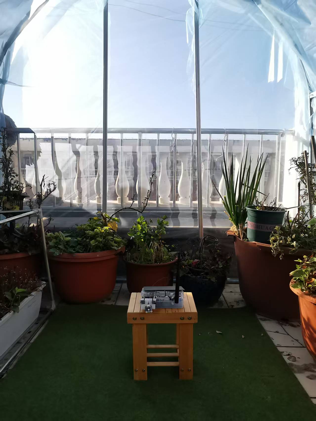

因为搭了一个大棚,为了方便检测大棚的信息,使用DFRobot FireBeetle 2 ESP32-C5,做了一个大棚环境监测系统,具体可见:FireBeetle 2 ESP32-C5之大棚环境监测系统

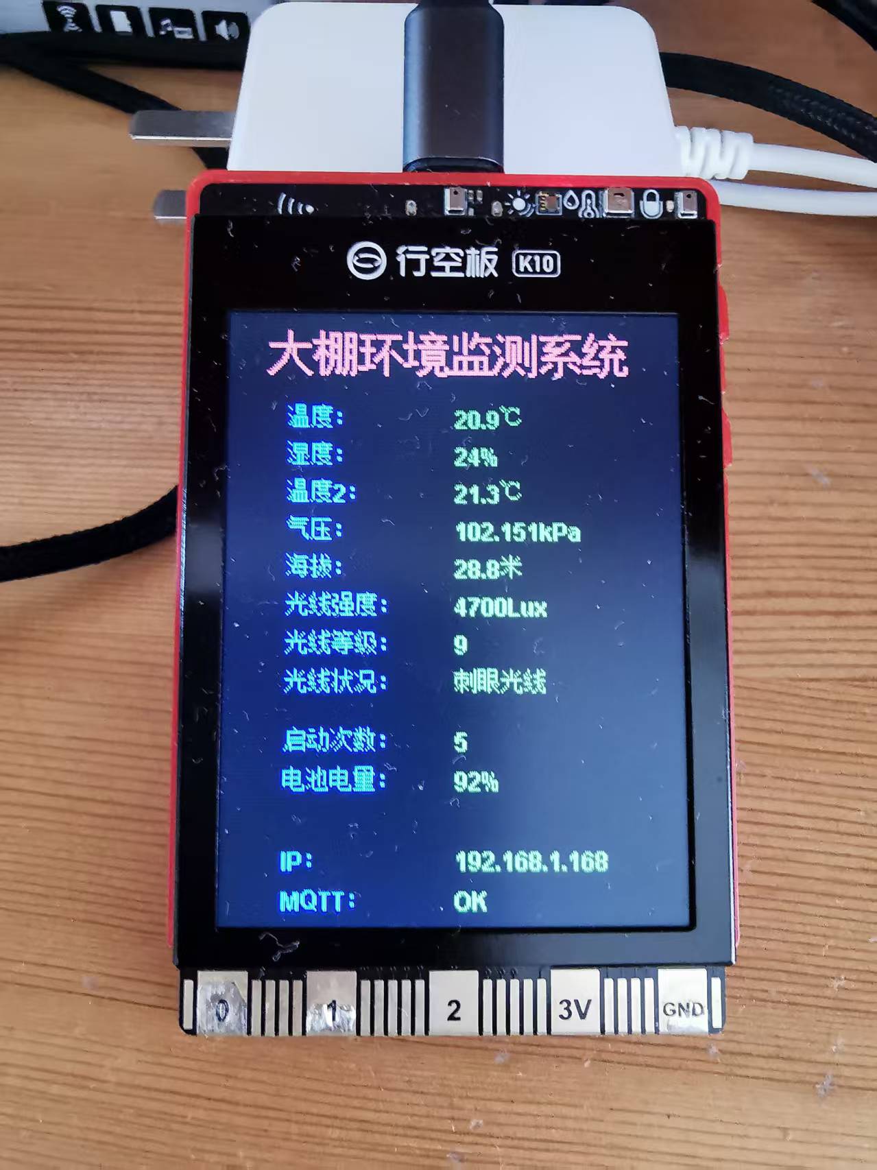

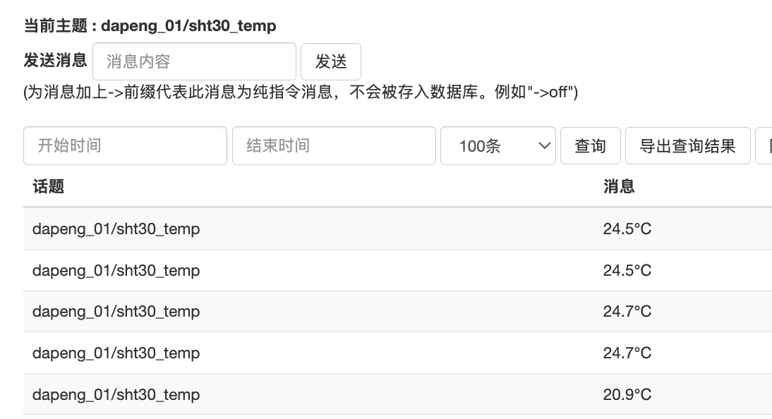

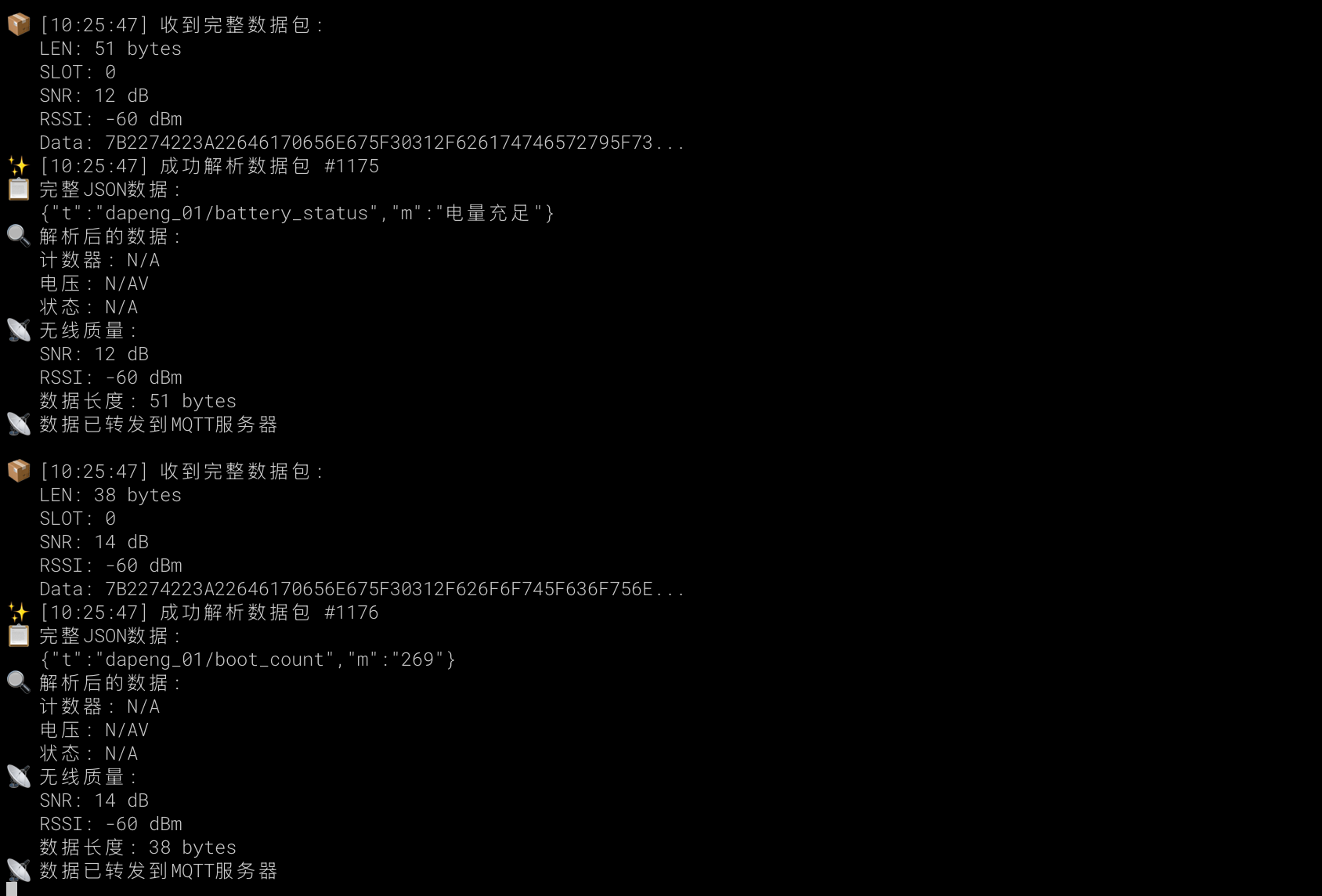

在之前的大棚环境监测系统系统中,我让ESP32-C5通过WiFi网络,连接到MQTT服务器,发布采集到的温湿度等信息。
现在,有了TKB-623,我进行了升级,让ESP32-C5通过TKB-623的远程无线通信功能,来发布采集到的信息。
相较于WiFi网络的方式,使用TKB-623无需再提供WiFi网络接入,远程采集数据更方便了。如果是在大规模种植农作物的大棚应用环境中,将大幅节省成本,简化检测设备部署环境。
下面,就分享基于TKB-623远程通信的大棚环境监测系统的具体过程。

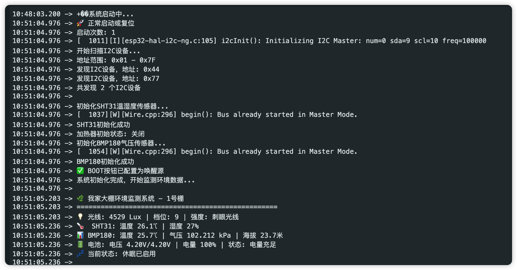

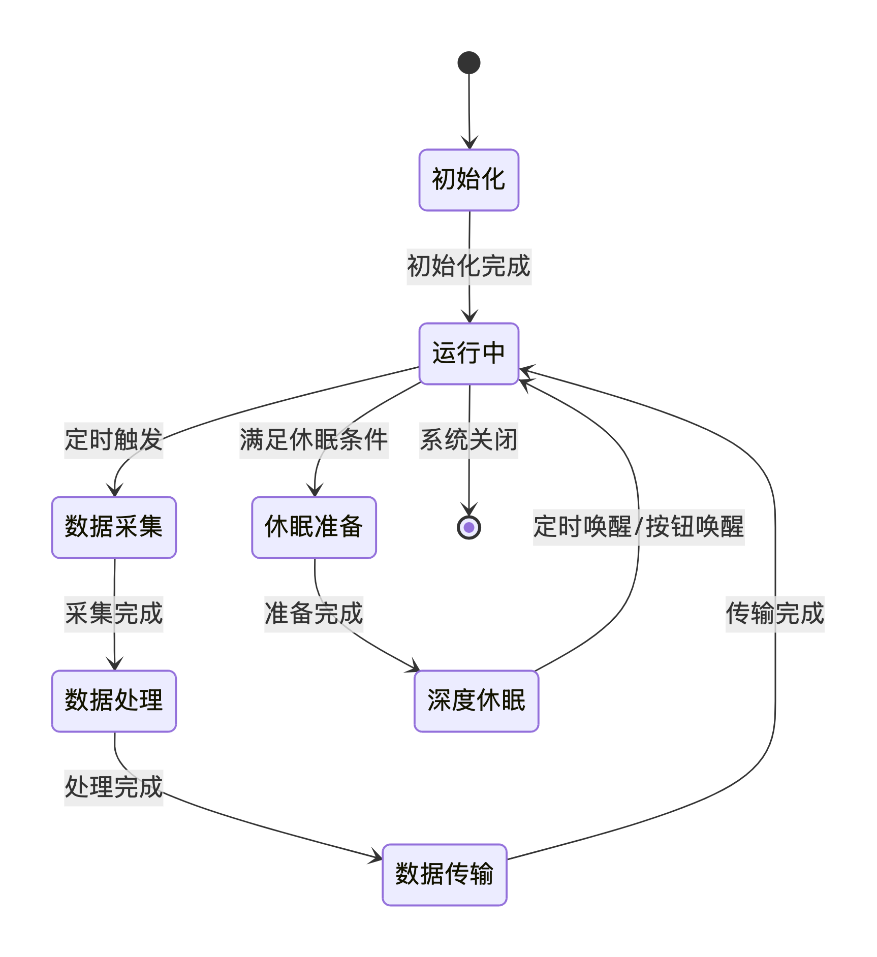

因为 FireBeetle 2 ESP32-C5之大棚环境监测系统 是在大棚中使用,并且集成了太阳能电池板,所以做了休眠和唤醒设计,系统的运行状态如图:

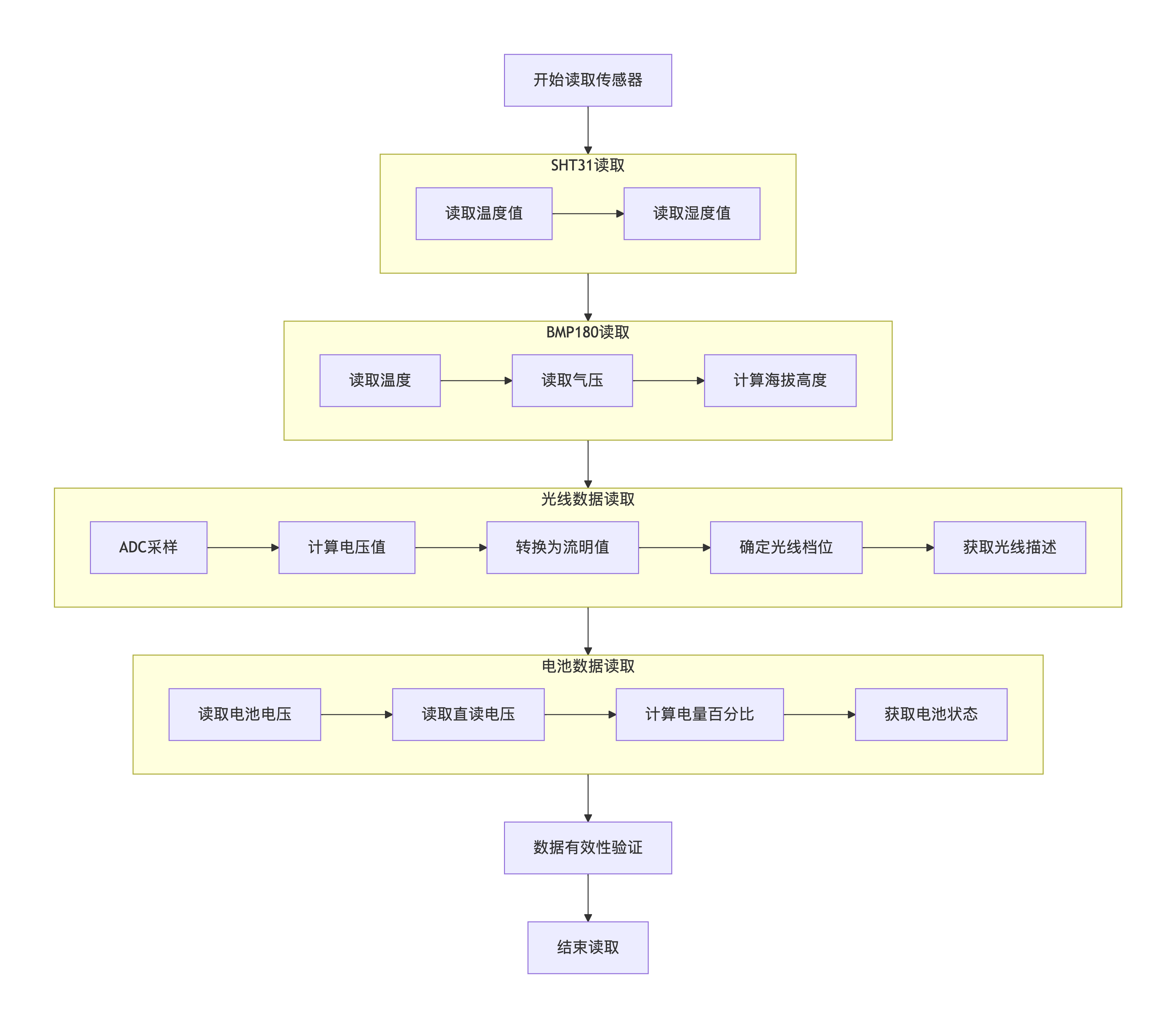

检测系统使用的传感器包括温湿度传感器、其他传感器、光线传感器,数据采集部分的逻辑流程如下:
系统的整体运行流程如下:

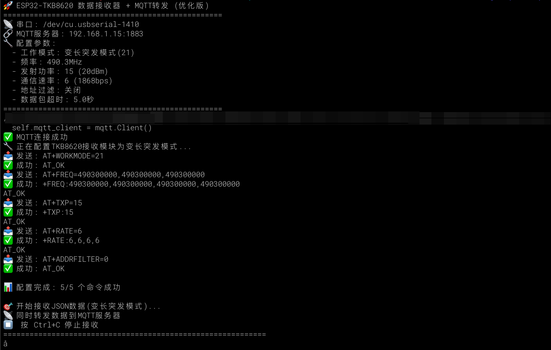

因为原有的已经实现了基于MQTT的通信,能够稳定运行了,我的做法是实现一个MQTT的伪装类,来接管MQTT的调用。
参考Arduino中Adafruit_MQTT的实现,做了TBK-623调用的伪造类实现,仅需要实现技术的功能即可。
参考之前 ESP32结合TKB-623评估板收发信息 中的处理,来做对应的具体实现。

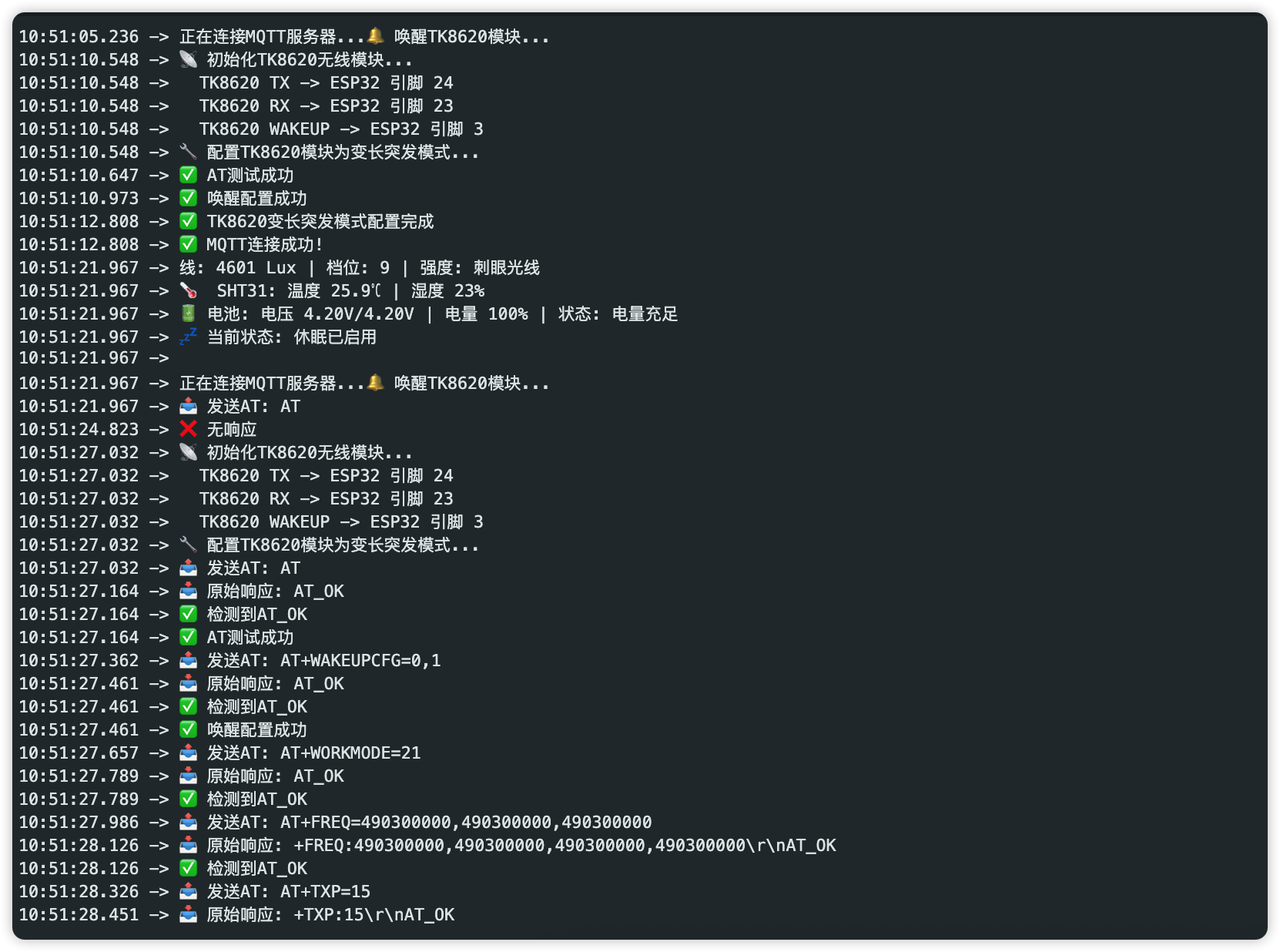

初始化流程:
构造函数 → 引脚初始化 → 串口配置 → 模块唤醒 → AT命令测试 → 工作模式配置

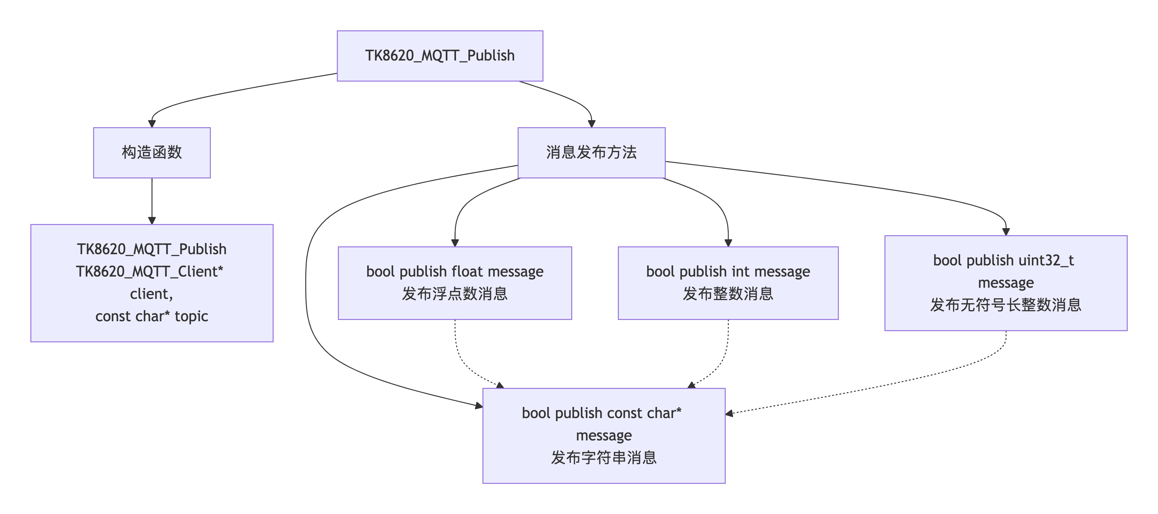

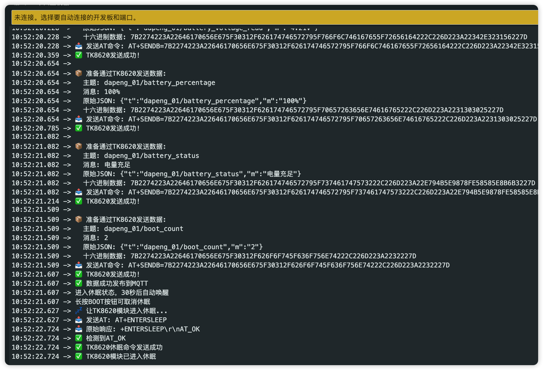

数据发布流程:
publish() → 连接检查 → JSON序列化 → 十六进制转换 → AT+SENDB命令 → 响应验证

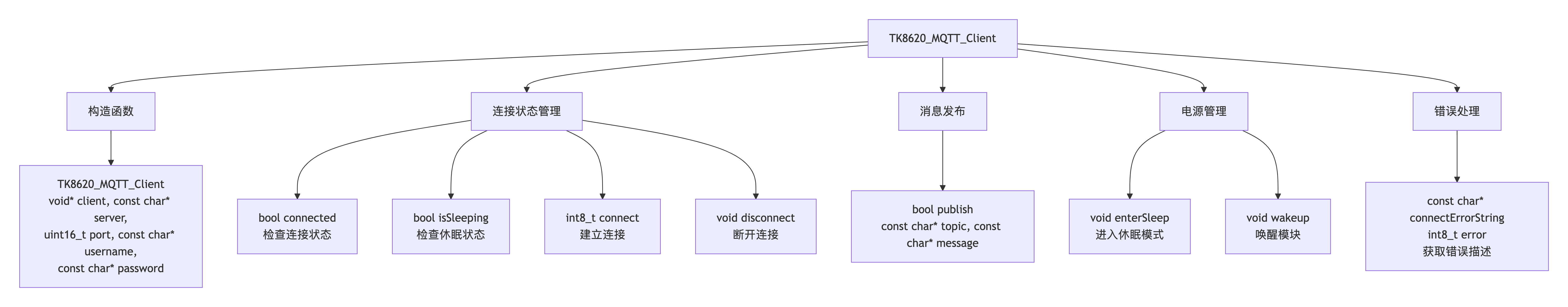

需要实现的类包括:

因为使用了电池和太阳能电池板,所以要考虑低功耗运行,实际运行时,让系统休眠300s后自动唤醒。

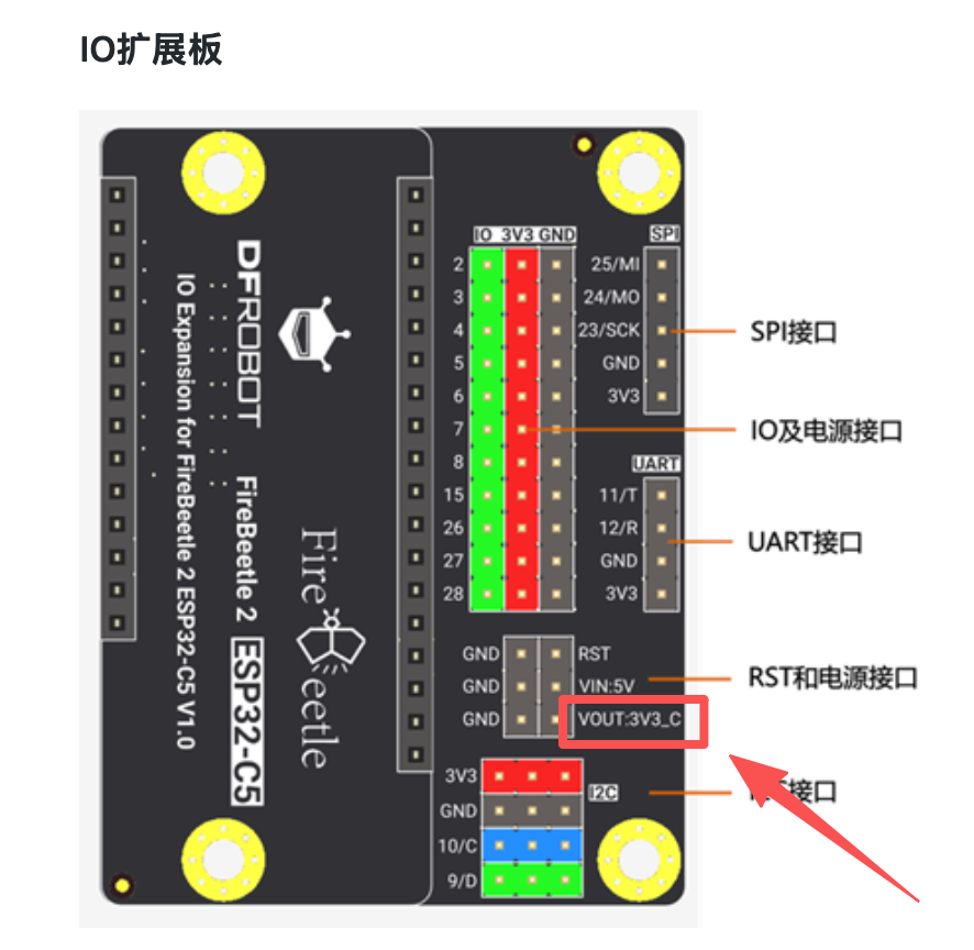

ESP32-C5本身支持深度随眠模式,并且 DFRobot FireBeetle 2 ESP32-C5 扩展板上,还有一个引脚,可以控制3.3V电压的输出:
具体位于扩展板上的如下位置:

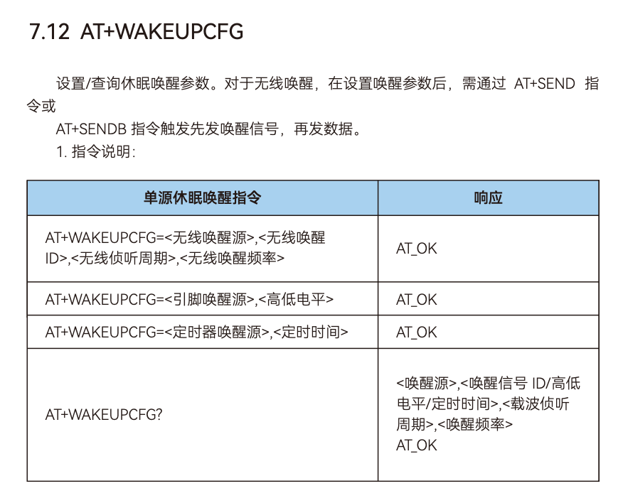

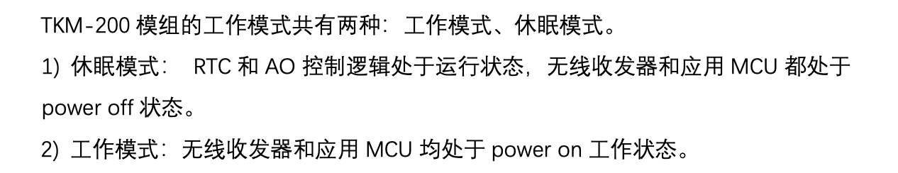

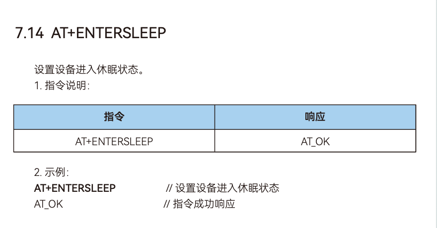

另外,TKB-623本身也支持低功耗休眠模式:

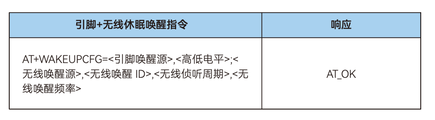

可以通过AT指令,设置休眠唤醒参数:

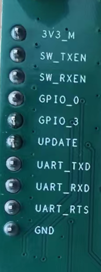

因为是连接到了ESP32-C5,所以我使用了引脚唤醒模式:
唤醒引脚使用了GPIO_0:
要让TKB-623进入随眠模式,只需要使用下面的AT指令即可:
最终,具体的硬件连线如下:

| SPI-24 |
TKB-623: UART_RXD |
| SPI-23 |
TKB-623: UART_TXD |
| SPI-3V3 |
TKB-623: 3V3_M |
| SPI-GND |
TKB-623: GND |
| 3 |
TKB-623: GPIO_0 |

class TK8620_MQTT_Client {
private:
HardwareSerial* _serial;
bool _connected;
bool _sleeping;
String _server;
uint16_t _port;
String _username;
String _password;
bool configureModule();
bool sendATCommand(const char* command);
bool sendATCommandWithRetry(const char* command, int retries = 3);
String readSerialResponse();
String stringToHex(const String& input);
void wakeupModule();
void sleepModule();
public:
TK8620_MQTT_Client(void* client, const char* server, uint16_t port, const char* username, const char* password);
bool connected();
bool isSleeping();
int8_t connect();
void disconnect();
bool publish(const char* topic, const char* message);
void enterSleep();
void wakeup();
const char* connectErrorString(int8_t error);

bool TK8620_MQTT_Client::configureModule() {
Serial.println("? 配置TK8620模块为变长突发模式...");
bool success = true;
if (!sendATCommandWithRetry("AT", 10)) {
Serial.println("❌ AT测试失败");
success = false;
} else {
Serial.println("✅ AT测试成功");
delay(TK8620_AT_DELAY);
if (!sendATCommandWithRetry("AT+WAKEUPCFG=0,1")) {
success = false;
Serial.println("❌ 唤醒配置失败");
} else {
Serial.println("✅ 唤醒配置成功");
if (!sendATCommandWithRetry("AT+WORKMODE=21")) {
success = false;
Serial.println("❌ 工作模式设置失败");
if (!sendATCommandWithRetry("AT+FREQ=490300000,490300000,490300000")) {
success = false;
Serial.println("❌ 频率设置失败");
if (!sendATCommandWithRetry("AT+TXP=15")) {
success = false;
Serial.println("❌ 发射功率设置失败");
if (!sendATCommandWithRetry("AT+RATE=6")) {
success = false;
Serial.println("❌ 通信速率设置失败");
if (!sendATCommandWithRetry("AT+ADDRFILTER=0")) {
success = false;
Serial.println("❌ 地址过滤设置失败");
if (success) {
Serial.println("✅ TK8620变长突发模式配置完成");
_connected = true;
} else {
Serial.println("⚠️ TK8620配置有部分失败,但将继续运行");
_connected = true;
return success;

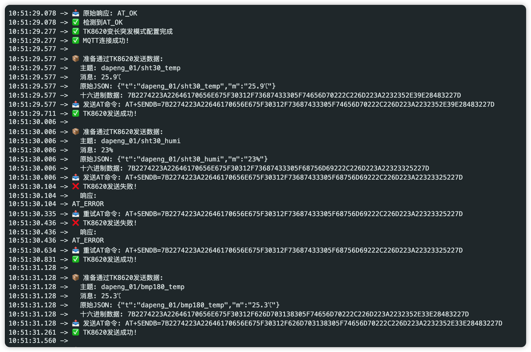

bool TK8620_MQTT_Client::publish(const char* topic, const char* message) {
if (!_connected || _sleeping) {
if (connect() != TK8620_CONNECTION_ACCEPTED) {
return false;
StaticJsonDocument<200> doc;
doc["t"] = topic;
doc["m"] = message;
String jsonString;
serializeJson(doc, jsonString);
#if (DEBUG_MODE == 1)
Serial.println("\n? 准备通过TK8620发送数据:");
Serial.print(" 主题: ");
Serial.println(topic);
Serial.print(" 消息: ");
Serial.println(message);
Serial.print(" 原始JSON: ");
Serial.println(jsonString);
#endif
String hexData = stringToHex(jsonString);
Serial.print(" 十六进制数据: ");
Serial.println(hexData);
#endif
int retries = 3;
bool ret = false;
for(int i=0; i<retries; i++) {
String atCommand = "AT+SENDB=" + hexData;
_serial->println(atCommand);
if (i>0) {
Serial.print("? 重试AT命令: ");
} else {
Serial.print("? 发送AT命令: ");
Serial.println(atCommand);
#endif
String response = readSerialResponse();
if (response.indexOf("AT_OK") >= 0) {
Serial.println("✅ TK8620发送成功!");
ret = true;
break;
} else {
Serial.println("❌ TK8620发送失败!");
Serial.print(" 响应: ");
Serial.println(response);
#endif
return ret;

TK8620_MQTT_Publish::TK8620_MQTT_Publish(TK8620_MQTT_Client* client, const char* topic) {
_client = client;
_topic = String(topic);
bool TK8620_MQTT_Publish::publish(const char* message) {
return _client->publish(_topic.c_str(), message);
bool TK8620_MQTT_Publish::publish(float message) {
char buffer[20];
dtostrf(message, 1, 2, buffer);
return publish(buffer);
bool TK8620_MQTT_Publish::publish(int message) {
char buffer[20];
itoa(message, buffer, 10);
bool TK8620_MQTT_Publish::publish(uint32_t message) {
char buffer[20];
utoa(message, buffer, 10);
#endif
这部分的代码逻辑,在前面已经说明过了。

最后,在ESP32-C5进入深度睡眠之前,让TKB-623先进入休眠模式:
#if (ENABLE_SLEEP == 1)
if (loopCnt >= 1 && !skipSleep) {
Serial.println("进入休眠状态," + String(TIME_TO_SLEEP) + "秒后自动唤醒");
Serial.println("长按BOOT按钮可取消休眠");
Serial.flush();
#if (ENABLE_MQTT == 1)
delay(1000);
if (mqtt.connected()) {
mqtt.disconnect();
#if (ENABLE_TK8620 == 0)
WiFi.disconnect(true);
WiFi.mode(WIFI_OFF);
#elif (ENABLE_TK8620 == 1)
mqtt.enterSleep();
Serial.println("✅ TK8620模块已进入休眠");
#endif
#endif
digitalWrite(POWER_PIN, LOW);
esp_sleep_enable_timer_wakeup(TIME_TO_SLEEP * uS_TO_S_FACTOR);
esp_deep_sleep_start();
#endif

然后,PC端,参考 ESP32结合TKB-623评估板收发信息,将收到的json信息解码,然后发布到MQTT即可。

ESP32-C5启动/唤醒后,会自动进行数据采集,并唤醒TKB-623,并进行运行模式设置:
然后发送采集到的传感器的数据:
发送完成后,会自动进入深度随眠,并让TKB-623休眠:
而在pc接收端,启动后,会线进行TKB-623工作模式配置:
然后,接受到数据后,会转发到MQTT服务器:
在MQTT服务上,也可以看到定时发布的信息:
五、部署运行
测试完成后,将设备放置到大棚里面:
就可以通过手持终端,查看检测大棚的状态了:
