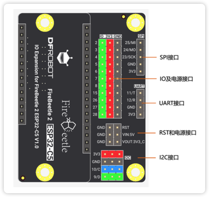

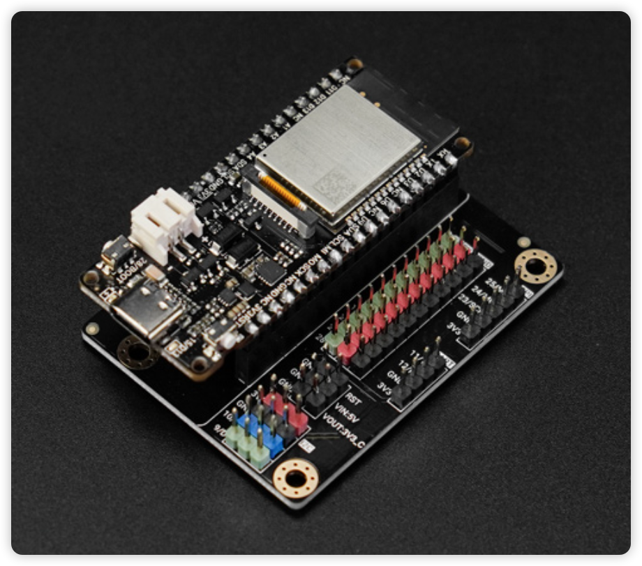

ESP32开发板,我使用的是DFRobot ESP32-C5开发板+扩展板套装:
扩展板的接口如下:
不过,其中的UART接口与UART0关联,所以选择了SPI接口部分的引脚。

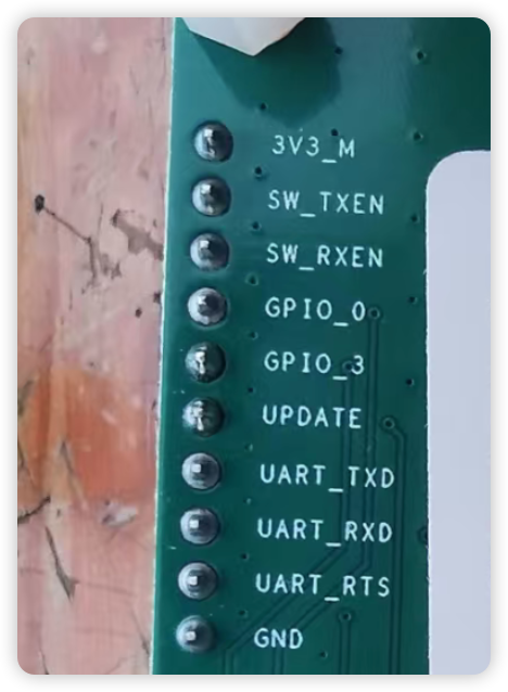

根据TBK-623的引脚定义:
具体关联如下:
| ESP32-C5 |
TKB-623 |
| SPI-24 |
UART_RXD |
| SPI-23 |
UART_TXD |
| SPI-3V3 |
3V3_M |
| SPIGND |
GND |

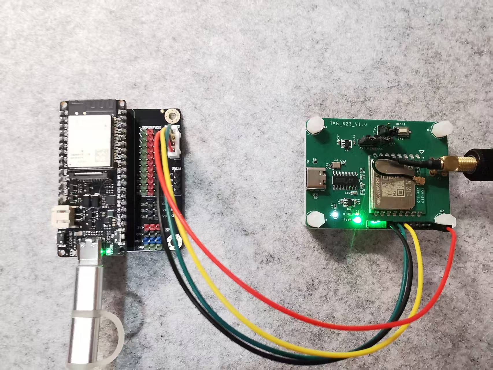

实际连线如下:

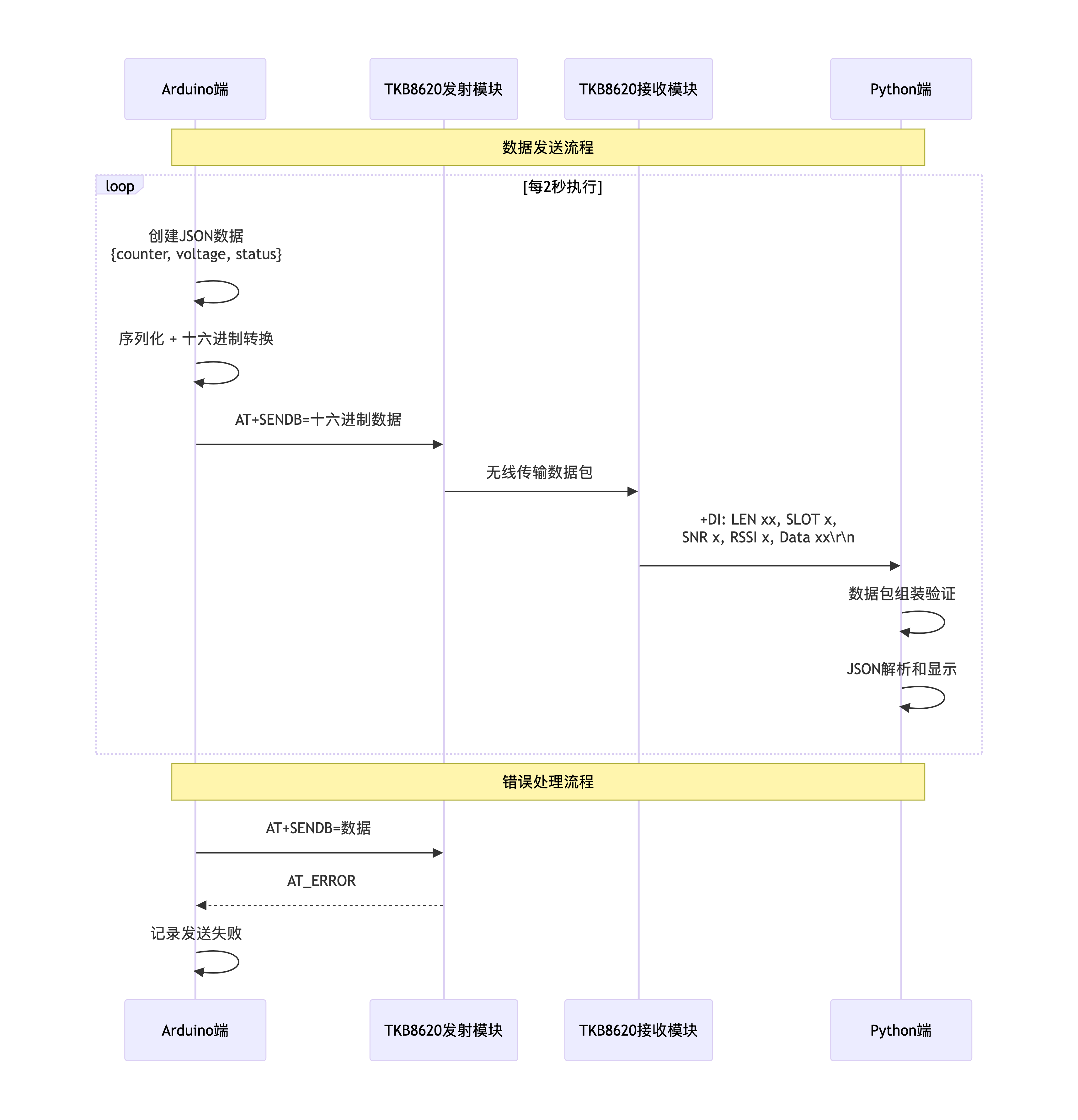

二、程序逻辑

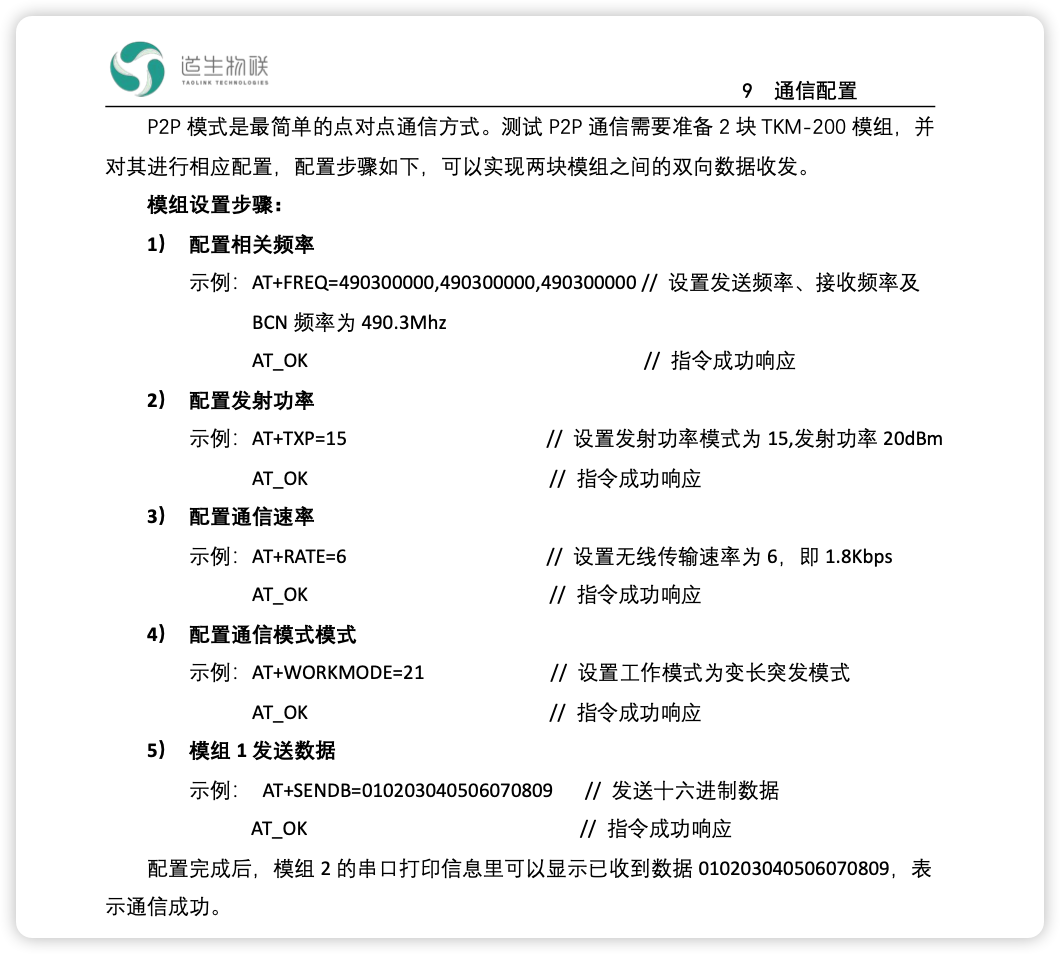

参考道生物联提供的文档,可以了解AT指令的基本用法:
在这次测试中,TKB-623使用变长突发模式,具体的配置如下:

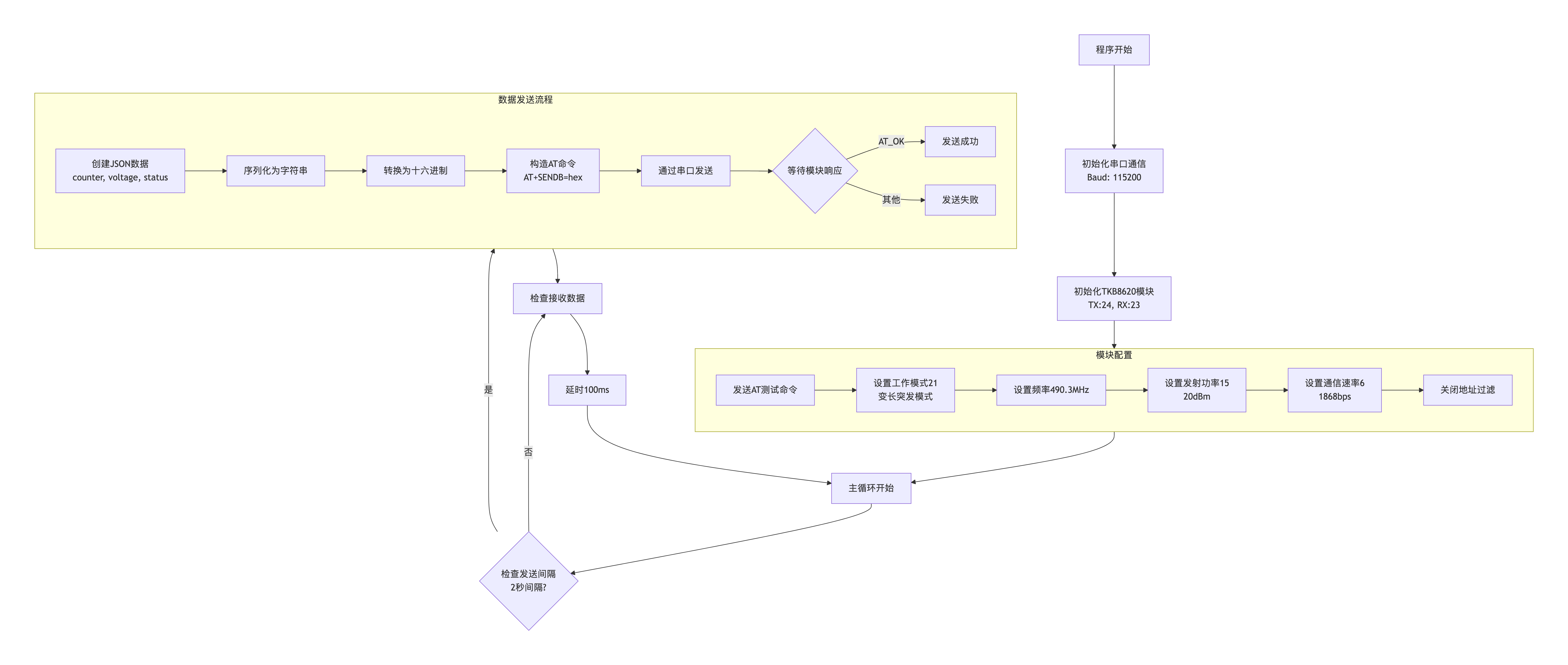

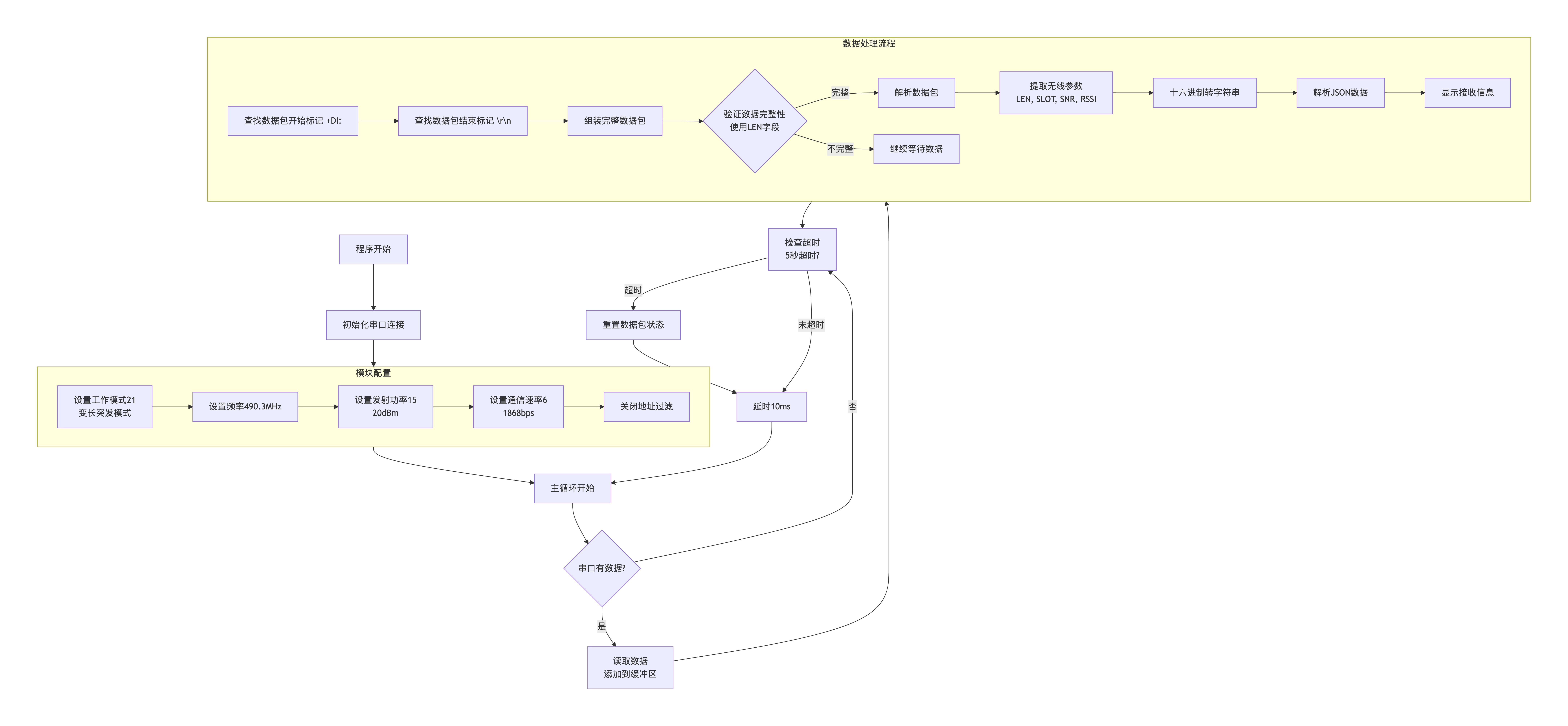

根据基本想法,以及对ESP32和TBK-623的了解,借助AI工具,逐步完善想法和最终流程。
ESP32做为数据发送端,使用Arduino开发,具体的程序流程如下:

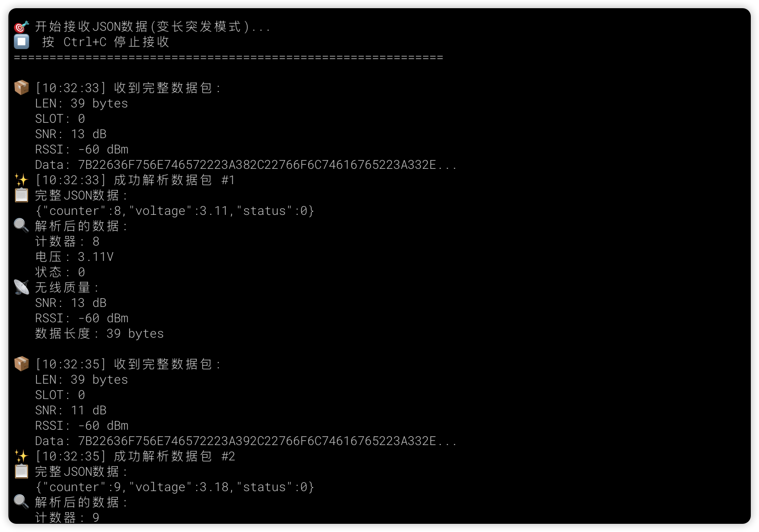

接收端还是在电脑上运行,具体的程序流程如下:
发送端和接收端的数据交换过程如下:
实际的逻辑流程很简单,就是根据要求,组装数据,发送数据,解码数据。

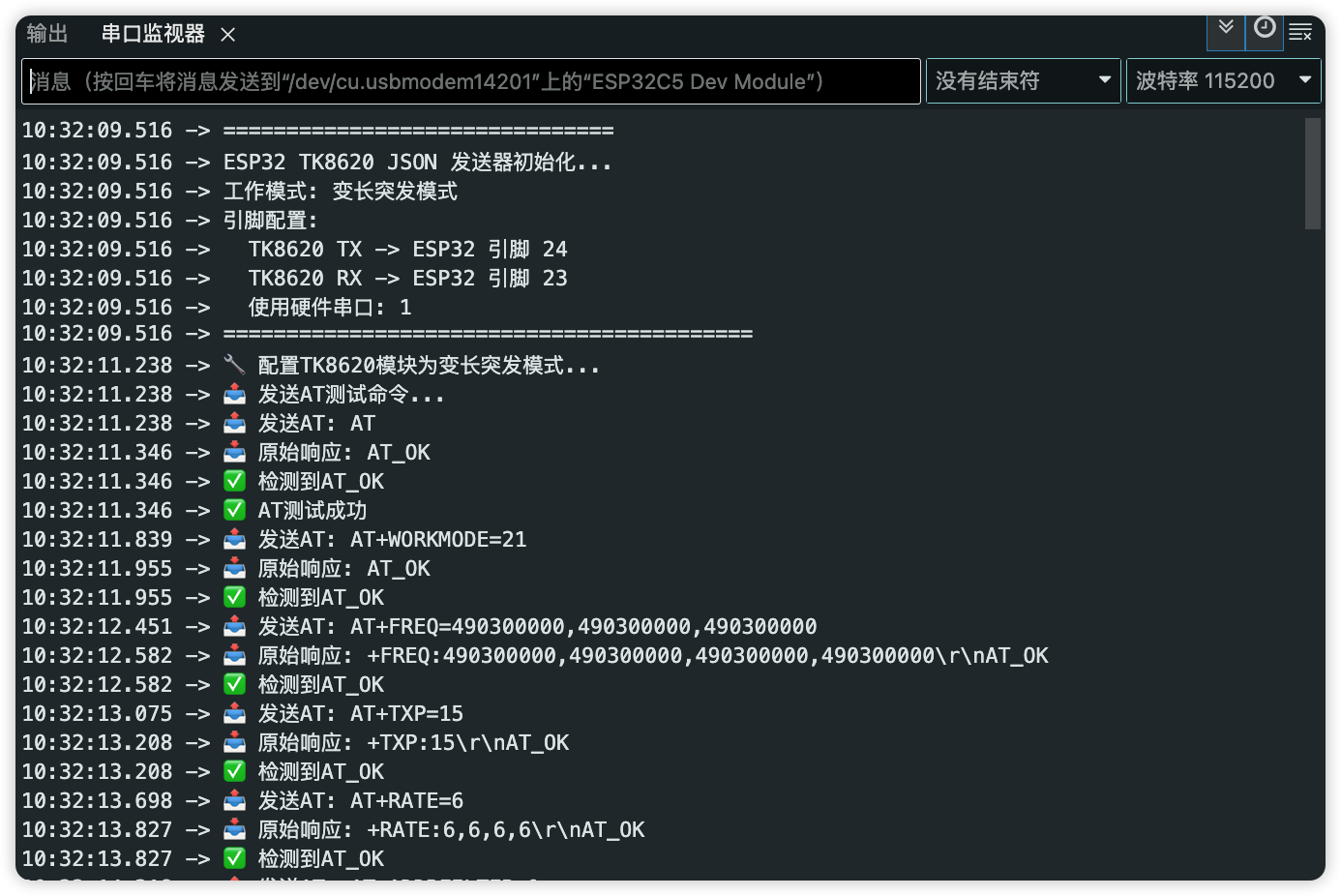

void configureTK8620() {
Serial.println("? 配置TK8620模块为变长突发模式...");
bool success = true;
Serial.println("? 发送AT测试命令...");
if (sendATCommandWithRetry("AT", 1000)) {
Serial.println("✅ AT测试成功");
} else {
Serial.println("❌ AT测试失败");
success = false;
delay(500);
if (!sendATCommandWithRetry("AT+WORKMODE=21", 3)) {
success = false;
Serial.println("❌ 工作模式设置失败");
delay(500);
if (!sendATCommandWithRetry("AT+FREQ=490300000,490300000,490300000", 3)) {
success = false;
Serial.println("❌ 频率设置失败");
delay(500);
if (!sendATCommandWithRetry("AT+TXP=15", 3)) {
success = false;
Serial.println("❌ 发射功率设置失败");
delay(500);
if (!sendATCommandWithRetry("AT+RATE=6", 3)) {
success = false;
Serial.println("❌ 通信速率设置失败");
delay(500);
if (!sendATCommandWithRetry("AT+ADDRFILTER=0", 3)) {
success = false;
Serial.println("❌ 地址过滤设置失败");
delay(500);
if (success) {
Serial.println("✅ TK8620变长突发模式配置完成");
} else {
Serial.println("⚠️ TK8620配置有部分失败,但将继续运行");

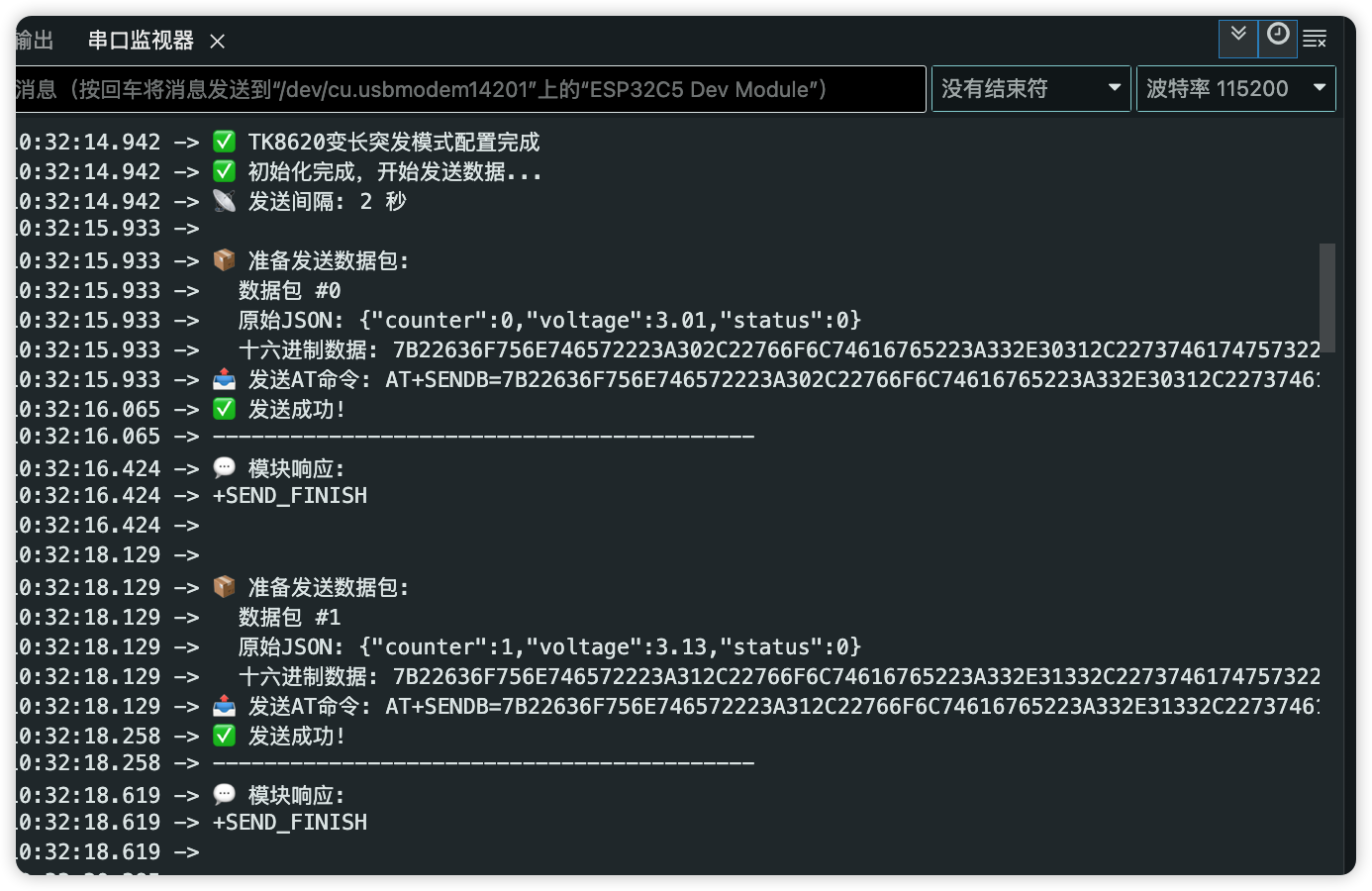

void sendJSONData() {
StaticJsonDocument<200> doc;
doc["counter"] = packetCount;
doc["voltage"] = 3.0 + (random(0, 31) / 100.0);
doc["status"] = 0;
String jsonString;
serializeJson(doc, jsonString);
Serial.println("\n? 准备发送数据包:");
Serial.print(" 数据包 #");
Serial.println(packetCount);
Serial.print(" 原始JSON: ");
Serial.println(jsonString);
String hexData = stringToHex(jsonString);
Serial.print(" 十六进制数据: ");
Serial.println(hexData);
String atCommand = "AT+SENDB=" + hexData;
TK8620.println(atCommand);
Serial.print("? 发送AT命令: ");
Serial.println(atCommand);
String response = readSerialResponse();
if (response.indexOf("AT_OK") >= 0) {
Serial.println("✅ 发送成功!");
} else {
Serial.println("❌ 发送失败!");
Serial.print(" 响应: ");
Serial.println(response);
Serial.println("------------------------------------------");

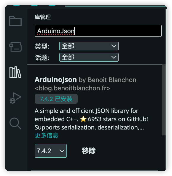

程序中,使用了ArduinoJson扩展库,在Arduino IDE中,直接搜索安装即可:

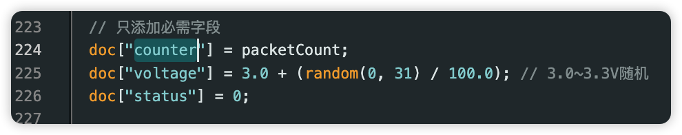

因为目前只是简单的测试信息的深奥,所以发送的数据比较简单:
其中电压数据,用随机生成的方式模拟。
下一步,将会连接真实的传感器获取数据。

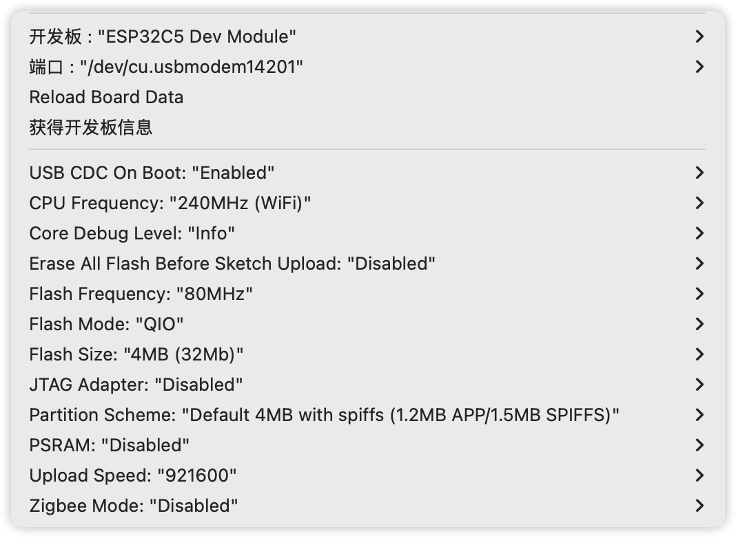

编写完成后,使用如下的配置编译烧录即可:

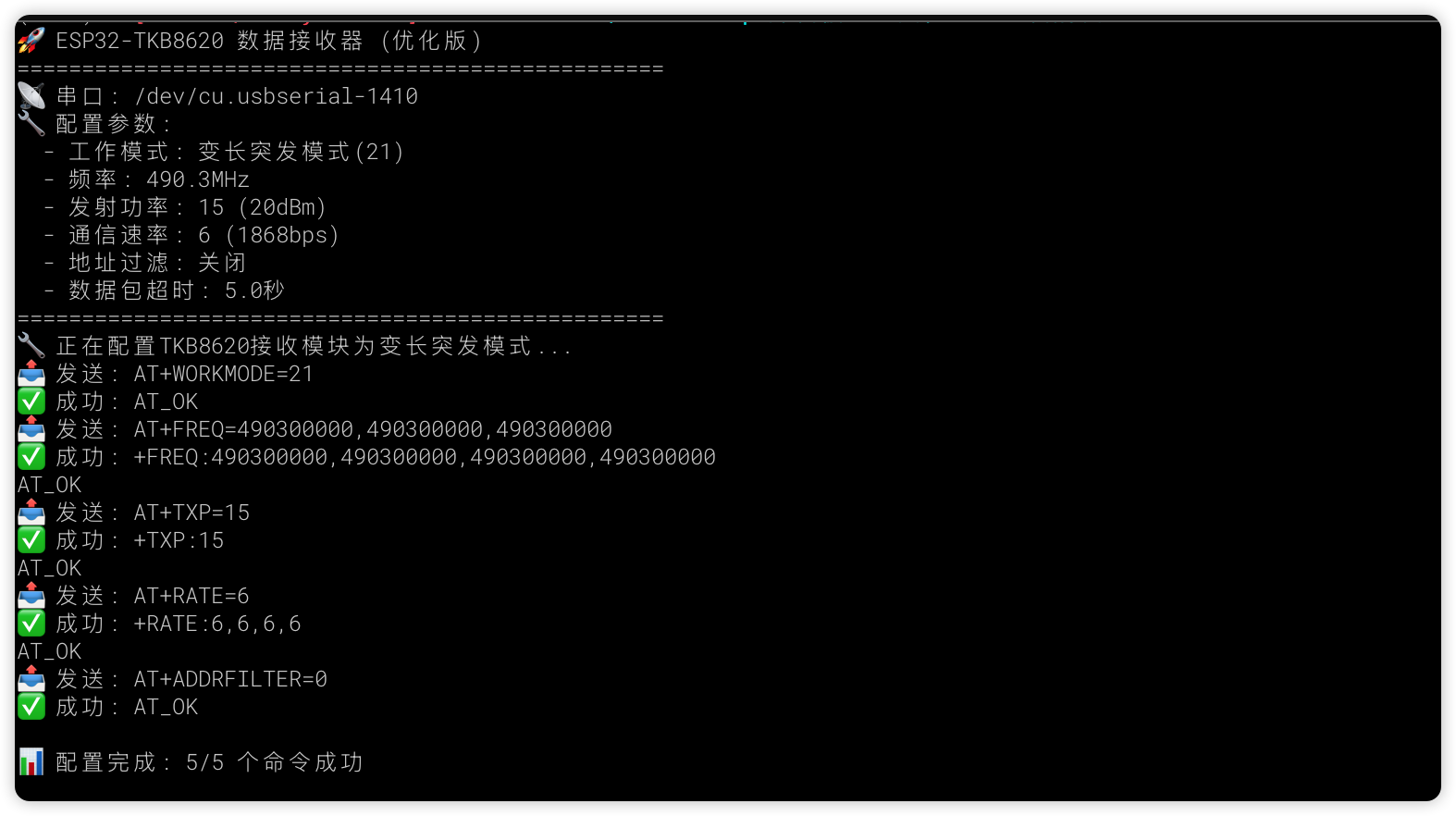

四、电脑端代码
电脑端的代码如下:

def configure_module(self):
"""配置TKB8620模块为变长突发模式"""
config_commands = [
"AT+WORKMODE=21",
"AT+TXP=15",
"AT+RATE=6",
"AT+ADDRFILTER=0"
print("? 正在配置TKB8620接收模块为变长突发模式...")
success_count = 0
for cmd in config_commands:
print(f"? 发送: {cmd}")
response = self.send_command(cmd)
if "AT_OK" in response or "OK" in response:
print(f"✅ 成功: {response.strip()}")
success_count += 1
else:
print(f"❌ 失败: {response.strip()}")
time.sleep(0.5)
print(f"\n? 配置完成: {success_count}/{len(config_commands)} 个命令成功")

电脑端负责接收数据,然后解码并输出。

首先启动电脑端,会自动配置TKB-623,并输出如下的日志信息:
然后,启动ESP32,输出日志如下:
ESP32连接的TKB-623配置完成后,会自动发送测试数据:
此时,电脑端将会收到数据并输出:
现在数据收发可以成功完成了,下一步,将会连接实际的传感器设备,采集数据并发送,实现远程监控。
