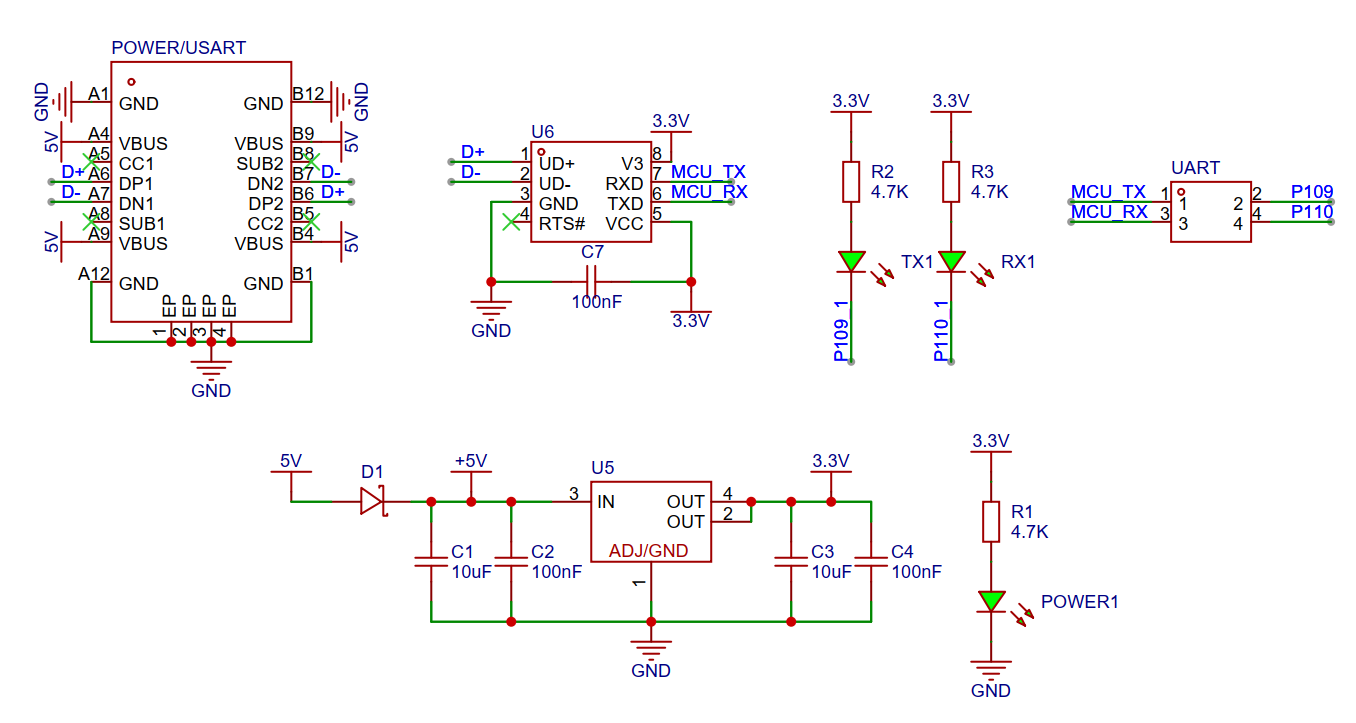

之前做了LED与KEY测试,今天我们来做一下uart的测试,uart原理图如下:

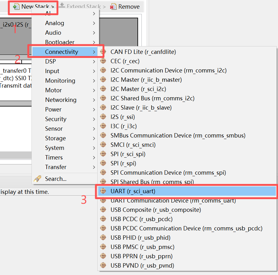

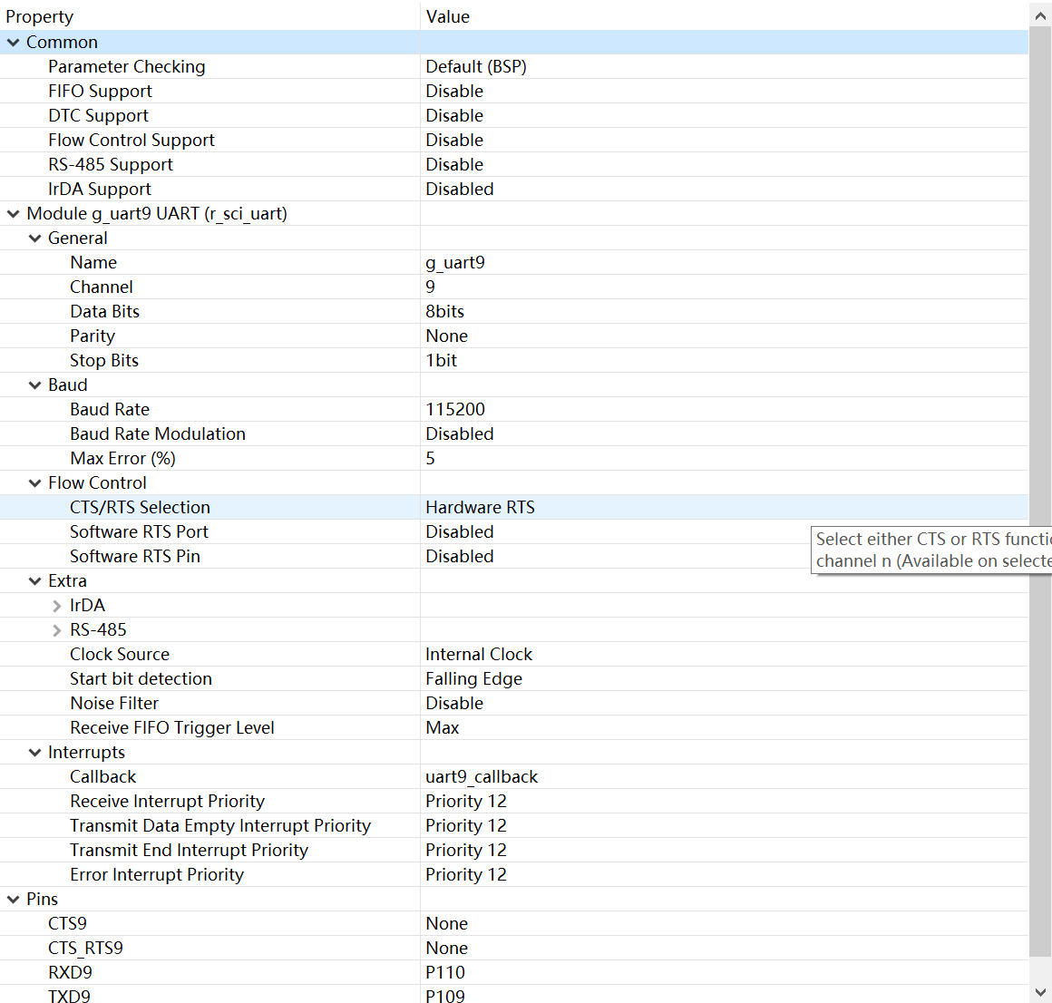

根据原理图及数据手册可知使用的是uart9,所以要准备uart9进行设置。延续上次的测试工程,增加uart相关配置,步骤如下:打开RA Smart Configurator配置软件,增加uart相关的的stacks,如下图
按照如上步骤操作后,进入如下画面:

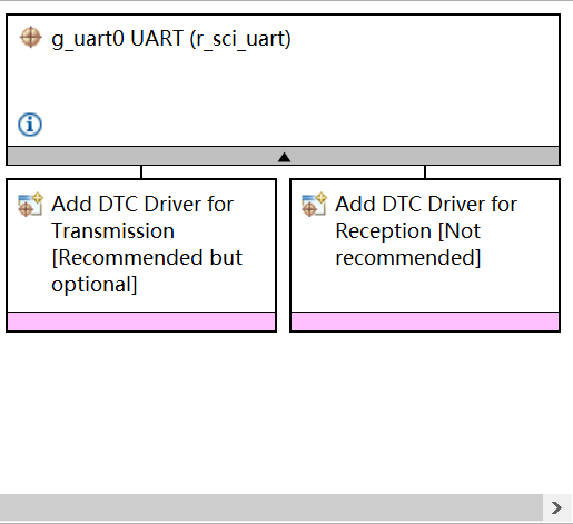

通过原理图可知用的是uart9,所以按照如下的参数设置

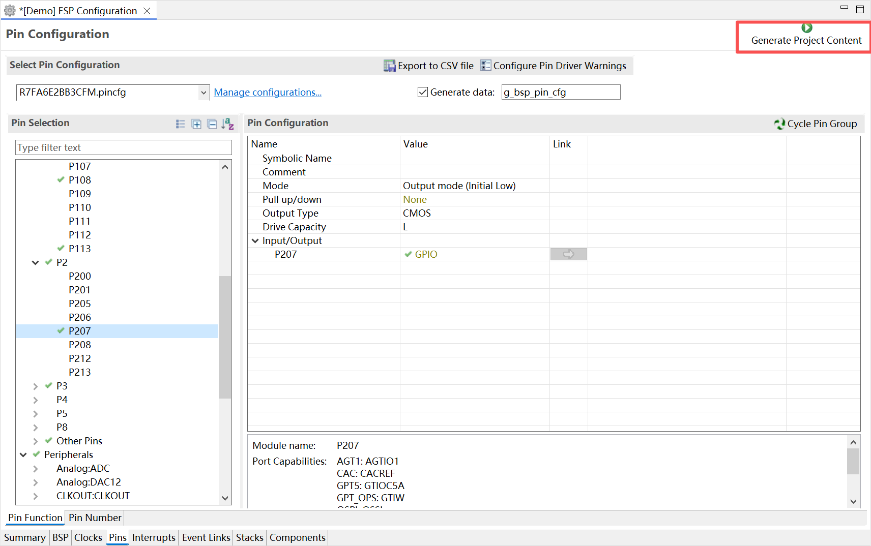

设置好后,并保存,点击右上角的"Generate Project Content"按钮生成MDK工程及代码,如下图:

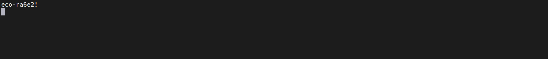

现在就可以通过printf输出一些内容,通过 printf("eco-ra6e2!\r\n");进行简单的输出测试如下:

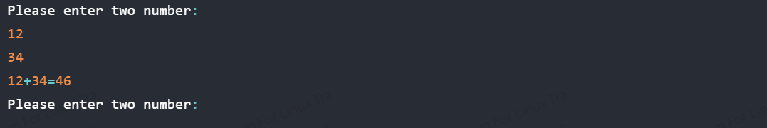

带回显,输入测试代码如下:
uint32_t a, b;
while (1)
printf("Please enter two number:\r\n");
scanf("%d%d", &a, &b);
printf("%d+%d=%d\r\n", a, b, a+b);
效果如下:

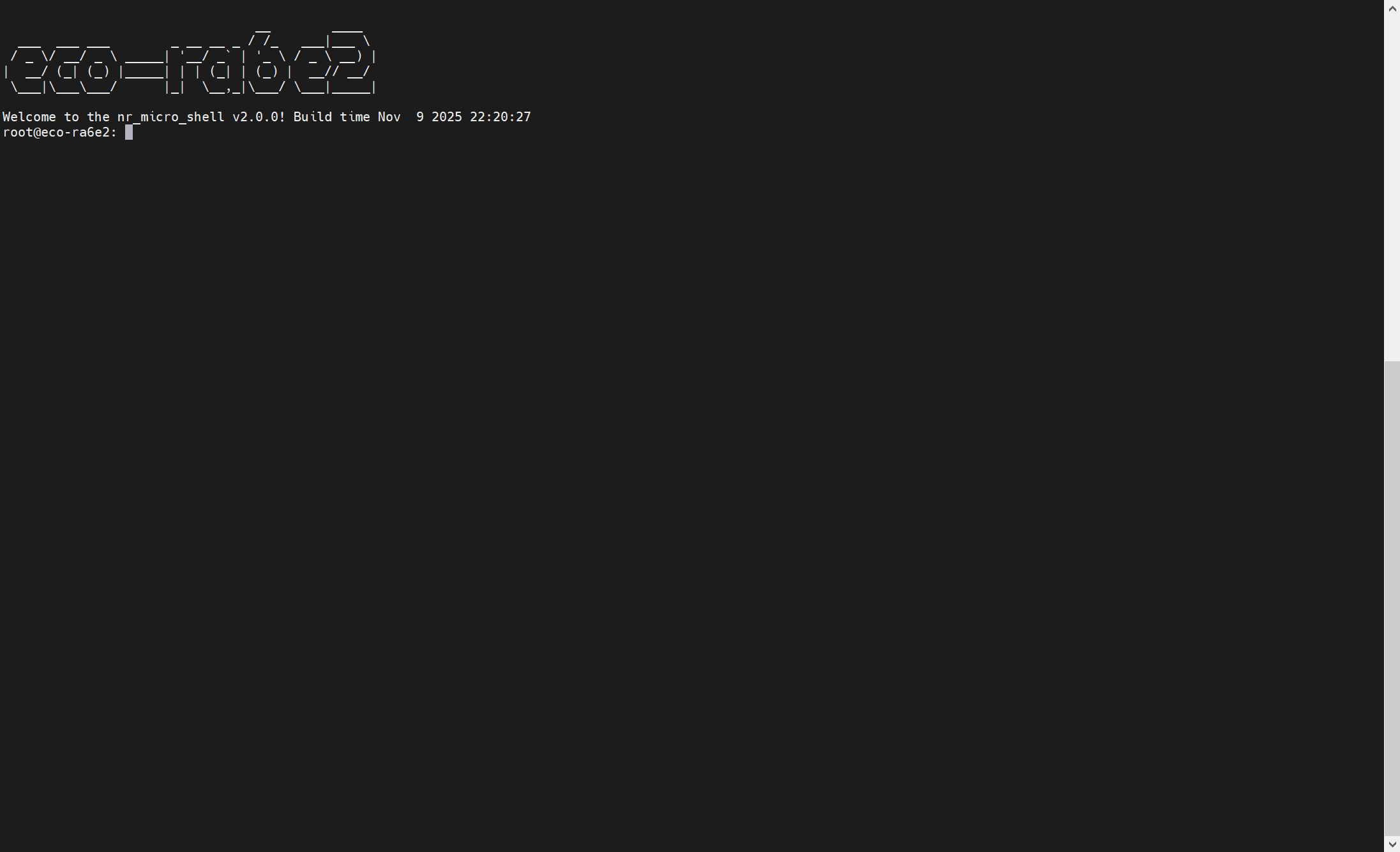

将程序编译好后下载到芯片中看一下效果,如下:
动态效果见上面视频
图中打印的信息经过自己修改过的,代码如下:

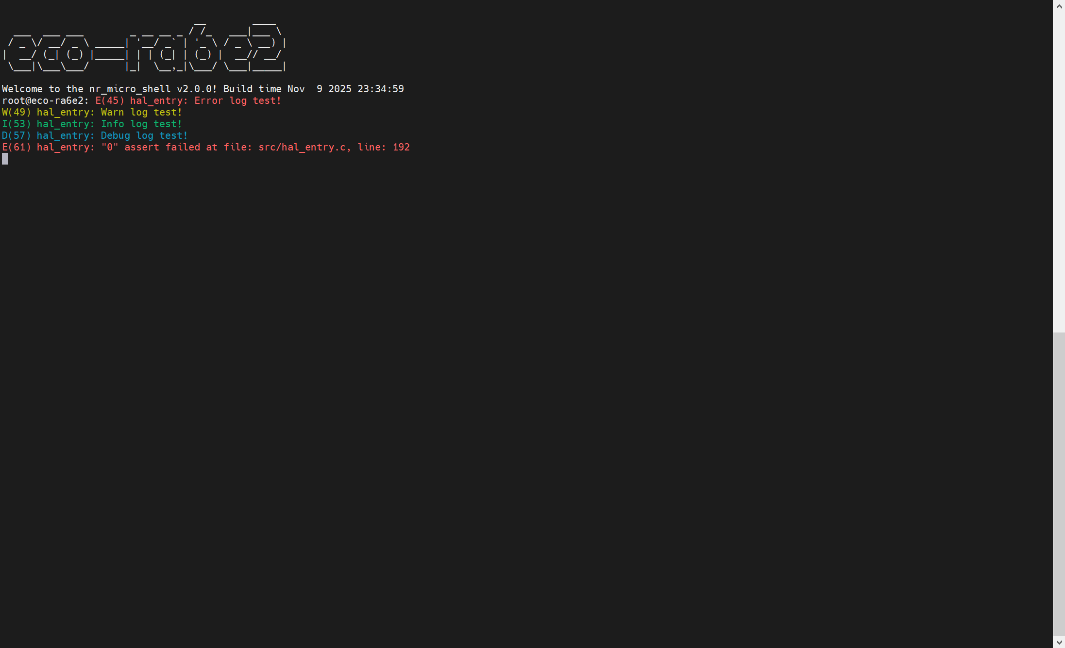

到此,控制台功能已经实现了,但是有时候发现别人的项目输出调试信息五颜六色的,可以根据打印的调试信息类型显示不同的颜色,接下来也实现一下。
这里直接贴.c.h出代码,如下:

将这两个文件添加到项目中,再入口函数中调用 log_init();初始化函数即可,前提是要串口功能已经初始化好并且实现了printf功能了,程序编译好后下载进mcu后查看效果如下
从图片上看,打印信息不仅进行了颜色区分,还包含毫秒时间戳、条用打印信息的函数及位置。
