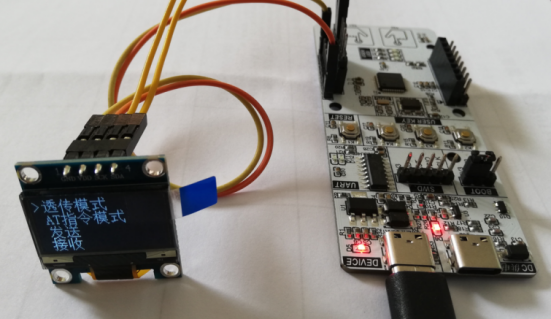

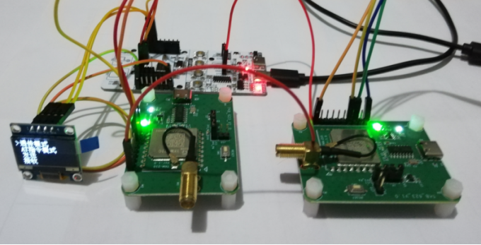

在道生物联推出的产品中有一款TKB-620开发板,其配有OLED屏和按键等资源,更便于功能测试和应用。那在TKB-620开发板的基础上能否通过添加相应的硬件来达到其相近的性能呢?
答案当然是肯定的,这里是通过与-SENSOR开发板的配合,外加OLED显示屏来实现,整体构成如图1所示。
图1 整体构成
其实现的功能为工作模式选取与切换、指令选取与发送及接收内容显示,其界面的内容如图2和图3所示。
图2 功能选择界面
图3 发送指令选择界面
功能选择的处理程序为:

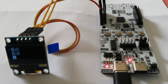

发送内容选择及发送的程序为:
if(k==2)
cd: OLED_ShowChar(0,0,'>',16);
OLED_ShowCHinese(10,0,12);
OLED_ShowCHinese(26,0,13);
OLED_ShowCHinese(10,2,14);
OLED_ShowCHinese(26,2,15);
OLED_ShowCHinese(10,4,16);
j=1;
k=0;
while(j)
if(R_BSP_PinRead(BSP_IO_PORT_01_PIN_12)==BSP_IO_LEVEL_LOW)
if(k>0)
OLED_ShowChar(0,k*2,' ',16);
k=k-1;
if(R_BSP_PinRead(BSP_IO_PORT_00_PIN_13)==BSP_IO_LEVEL_LOW)
if(k<2)
k=k+1;
if(R_BSP_PinRead(BSP_IO_PORT_01_PIN_11)==BSP_IO_LEVEL_LOW)
j=0;
OLED_ShowChar(0,k*2,'>',16);
R_BSP_SoftwareDelay (200, BSP_DELAY_UNITS_MILLISECONDS);
if(k==0)
printf("vibrate 150 0.5 1000 0.5 0.5\r\n");
R_BSP_SoftwareDelay (2000, BSP_DELAY_UNITS_MILLISECONDS);
OLED_ShowChar(0,0,' ',16);
goto cd;
if(k==1)
printf("pulse 0.5 50 0.5\r\n");
OLED_ShowChar(0,2,' ',16);
goto cd;
if(k==2)
printf("tick 0.5 50 1.0\r\n");
OLED_ShowChar(0,4,' ',16);
goto cd;

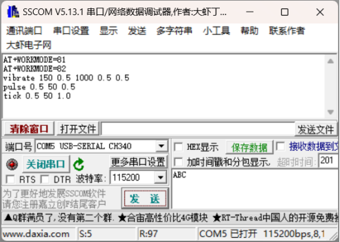

实现接收及内容显示的程序为:
if(k==3)
loop: OLED_ShowCHinese(10,0,10);
OLED_ShowCHinese(26,0,11);
if(uart_receive_complete_flag)
uart_receive_complete_flag = false;
OLED_ShowChar(10,2,uart_rx_buffer[0] ,16);
OLED_ShowChar(20,2,uart_rx_buffer[1],16);
OLED_ShowChar(30,2,uart_rx_buffer[2],16);
R_BSP_SoftwareDelay(2000, BSP_DELAY_UNITS_MILLISECONDS);
OLED_Clear();
err = R_SCI_UART_Read(&g_uart0_ctrl, uart_rx_buffer, 3);
assert(FSP_SUCCESS == err);
goto loop;

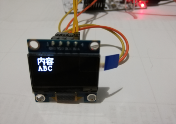

经运行测试,对输出的测试如图4所示,显示接收内容的测试如图5所示。
图4 输出测试
图5 接收内容的显示
