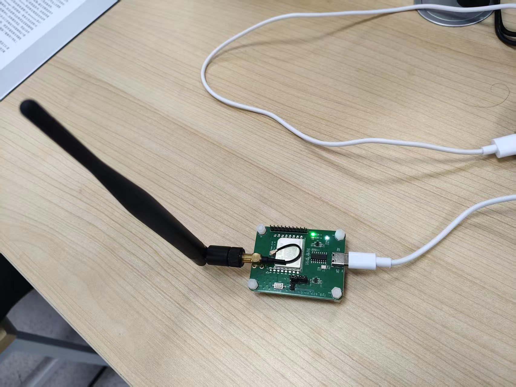

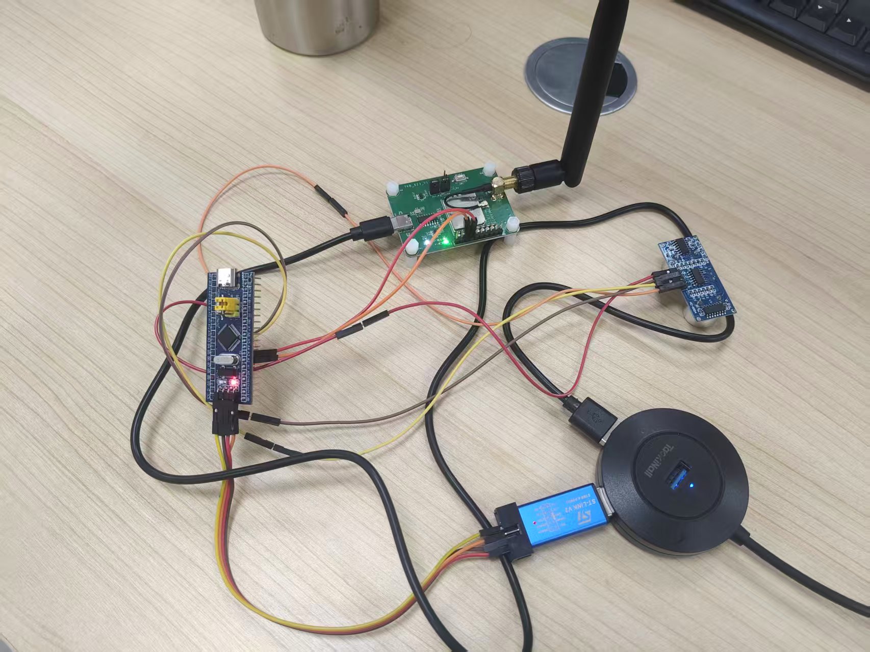

硬件清单
TKB-623 开发板 × 2(板 A:数据转发端,板 B:数据接收端)
HC-SR04 超声波传感器 × 1(测距,本次项目的数据来源)
USB-TTL 模块 × 2、若干杜邦线、天线 × 2、5V 电源
STM32F103C8T6(用于采集数据)
发送端(STM32F103连HC-SR04,STM32通过串口连TKB623,TKB623连电脑(通过电脑显示要发送的数据))
接收端

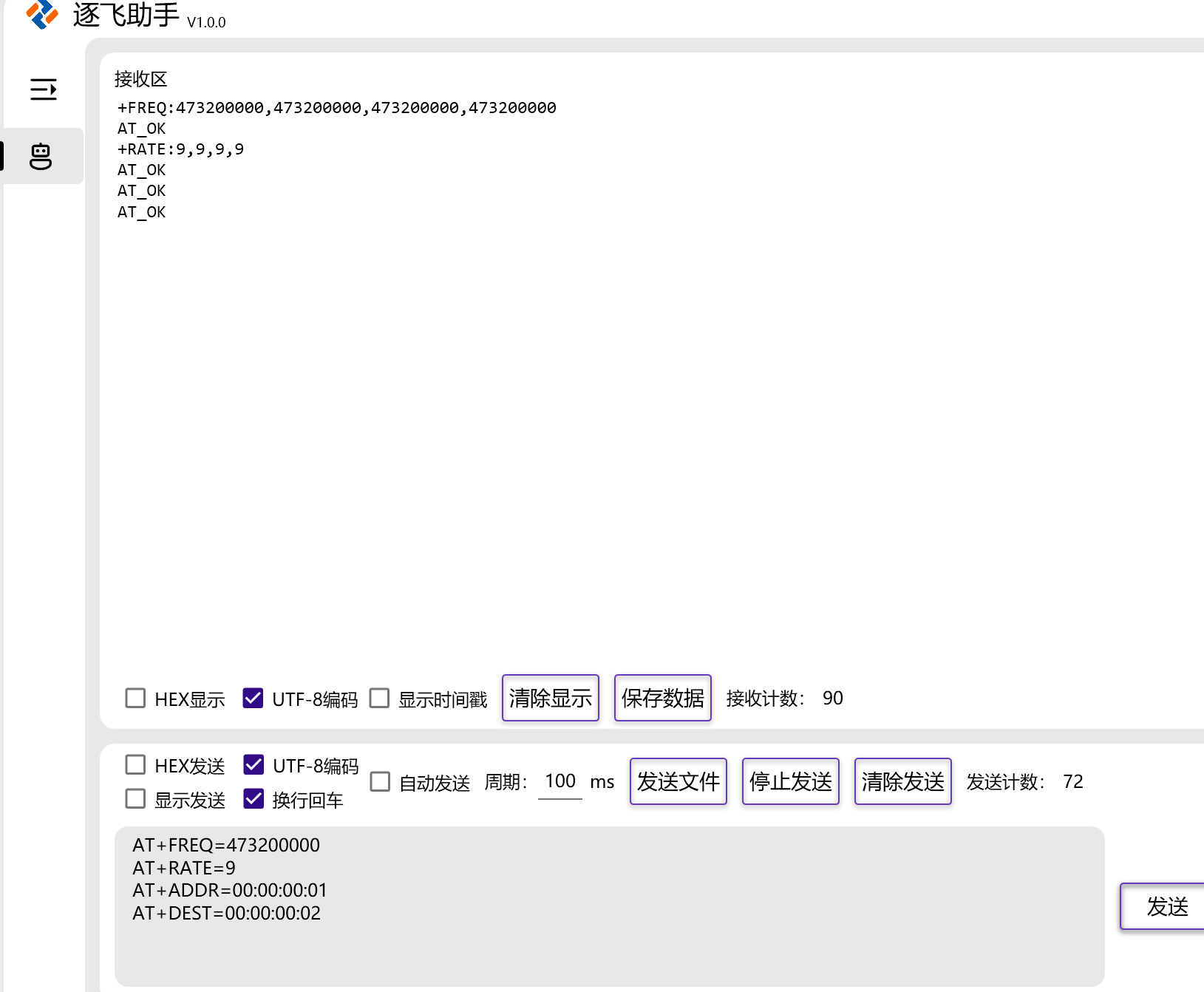

步骤 1:STM32实现超声波测距 + 配置板 A透传模式
板A的配置:
AT+FREQ=473200000
AT+RATE=9
AT+ADDR=00:00:00:01
AT+DEST=00:00:00:02
之后输入 ```
AT+WORKMODE=81,3,100
进入透传模式(将板A收到的数据转发给B板)

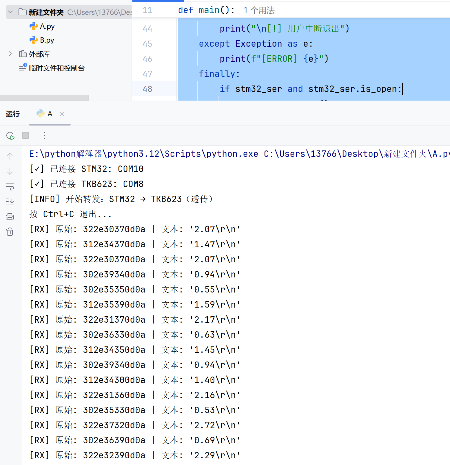

步骤3:编写python脚本,通过PySerial将STM32的数据转发给A板(A板接收到数据后转发)
import serial
import time
STM32_COM = 'COM10'
TKB_COM = 'COM8'
BAUDRATE = 115200
def main():
stm32_ser = None
tkb_ser = None
try:
stm32_ser = serial.Serial(STM32_COM, BAUDRATE, timeout=1)
print(f"[✓] 已连接 STM32: {STM32_COM}")
tkb_ser = serial.Serial(TKB_COM, BAUDRATE, timeout=1)
print(f"[✓] 已连接 TKB623: {TKB_COM}")
print("[INFO] 开始转发:STM32 → TKB623(透传)")
print("按 Ctrl+C 退出...")
while True:
if stm32_ser.in_waiting > 0:
data = stm32_ser.read(stm32_ser.in_waiting)
try:
text = data.decode('utf-8', errors='replace')
print(f"[RX] 原始: {data.hex()} | 文本: {repr(text)}")
except:
print(f"[RX] 原始: {data.hex()}")
tkb_ser.write(data)
tkb_ser.flush()
time.sleep(0.01)
except KeyboardInterrupt:
print("\n[!] 用户中断退出")
except Exception as e:
print(f"[ERROR] {e}")
finally:
if stm32_ser and stm32_ser.is_open:
stm32_ser.close()
if tkb_ser and tkb_ser.is_open:
tkb_ser.close()
print("[✓] 串口已关闭")
if __name__ == '__main__':
main()

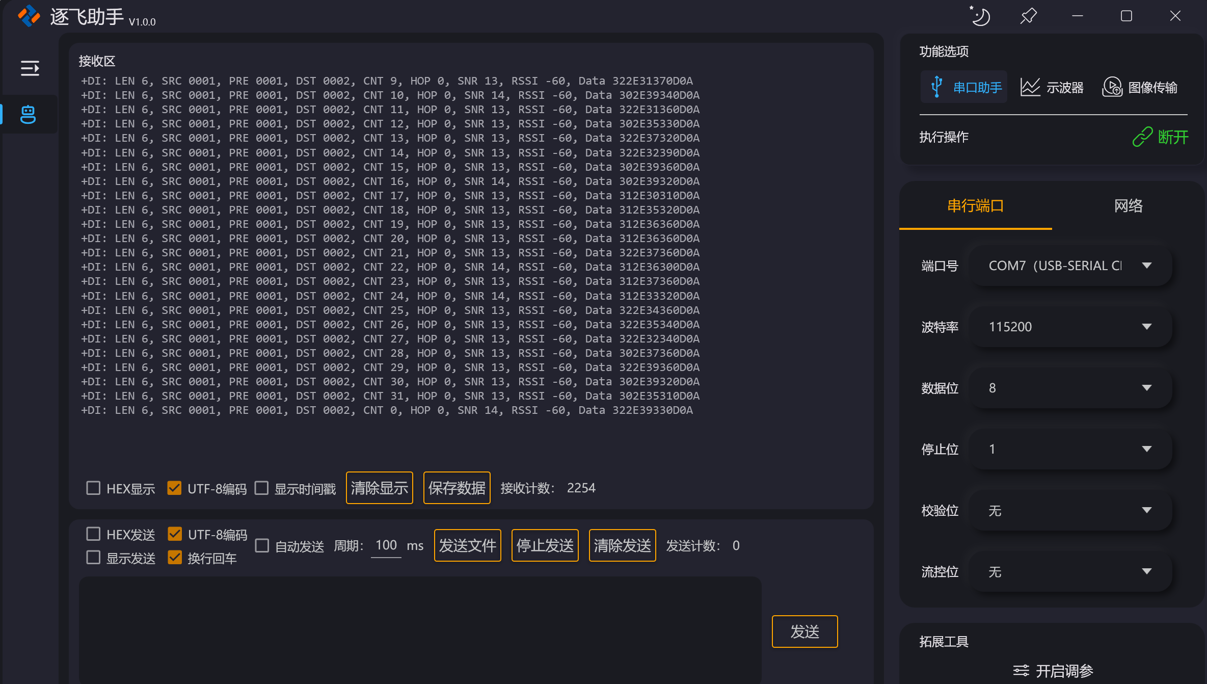

步骤3:配置板B,显示板B接收板A传来的数据
AT+FREQ=473200000
AT+RATE=9
AT+ADDR=00:00:00:02
再通过串口助手显示。
表示远程接收端板B已接收到数据。
