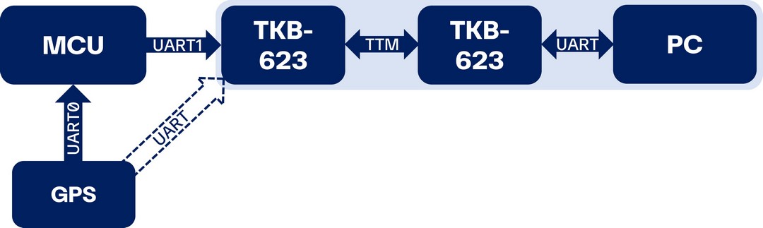

硬件连接
这里给出两种方案实现 GPS 定位信息透传。
方案一
| TKB-623 |
GPS module |
Note |
| UART_TXD |
RXD |
Receive |
| UART_RXD |
TXD |
Transmit |
| 3V3_M |
VCC |
Power |
| GND |
GND |
Ground |
该方案受限于 GPS 模块传输质量,且需要根据信号质量动态调整传输字节数。
方案二
采用外加单片机解析 GPS 数据,TKB-623 将解析结果透传至接收端,接线如下
| TKB-623 |
MCU |
Note |
| UART_TXD |
RXD |
Receive |
| UART_RXD |
TXD |
Transmit |
| 3V3_M |
VCC |
Power |
| GND |
GND |
Ground |
若 TKB-623 只负责接收,则连接 UART_RXD 即可。

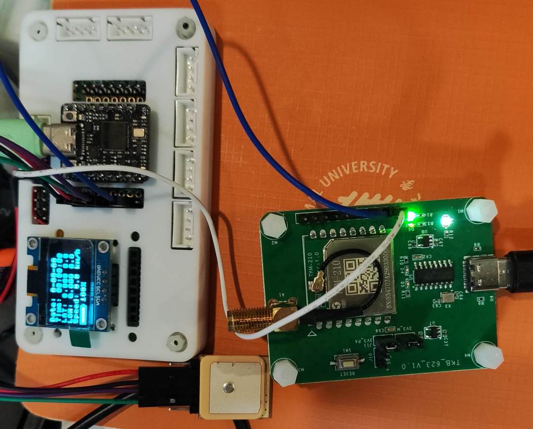

实物图
动态效果见顶部视频。

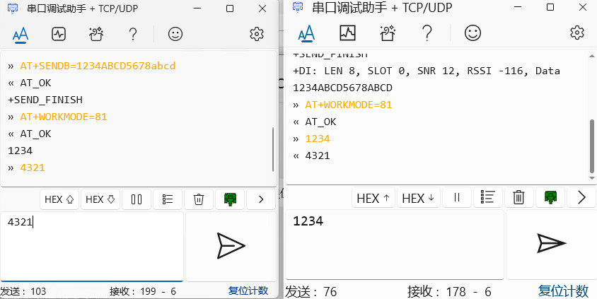

模式设置
- 固件默认工作模式为
21 ,即异步收发模式;
- 选择
透传模式 作为 TKB-623 转发 GPS 定位信息的工作模式;
根据 AT 指令手册可知,AT+WORKMODE=81/82 可实现开启/关闭透传模式;

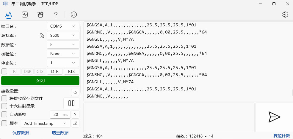

透传测试
根据 GPS 模块通信波特率,设置 TKB-623 的相关参数。
波特率设置
根据 GPS 模块数据通信配置,AT 指令设置串口通信波特率为 9600
» AT+BAUDRATE=9600
« AT_OK

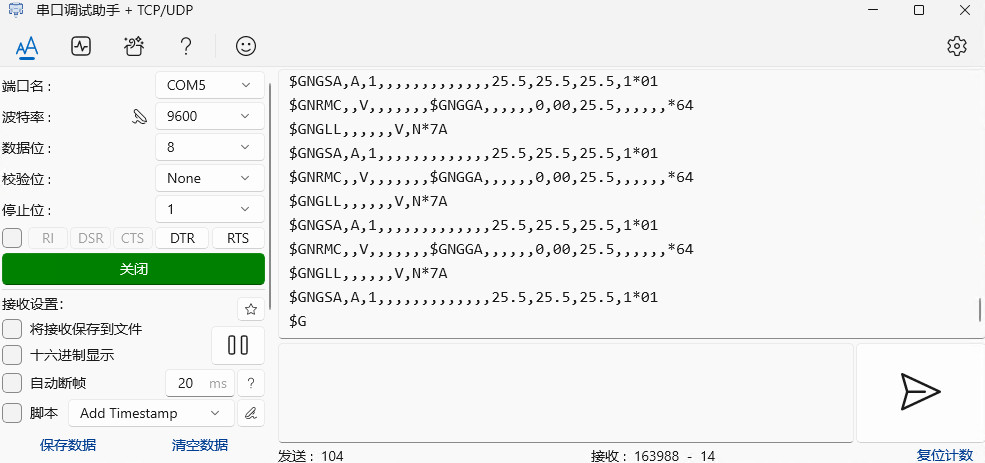

将 GPS 模块引脚与发送端相连,接收端即可收到原始 GPS 数据

NMEA 透传
解析数据前,首先通过单片机转发原始 NMEA 数据,确保链路畅通。
代码
运行 Thonny IDE 新建文件并添加如下代码
from machine import Pin, UART
import time
gps_uart = UART(0, baudrate=9600, tx=Pin(0), rx=Pin(1))
raw_uart1 = UART(1, baudrate=9600, tx=Pin(8), rx=Pin(9))
while True:
if gps_uart.any():
gps_raw = gps_uart.read()
if gps_raw:
raw_uart1.write(gps_raw)
print(gps_raw.decode('utf-8', 'ignore'), end='')
time.sleep(2)
保存代码。
效果
运行程序,接收 GPS 原始 NMEA 数据

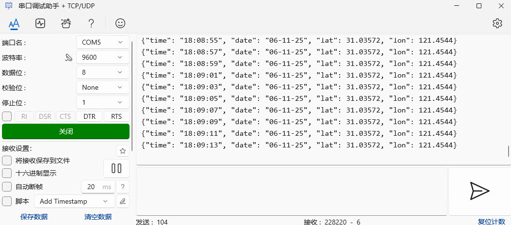

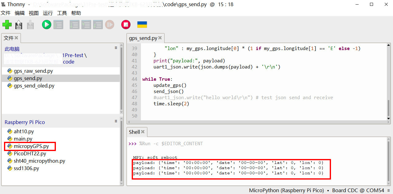

NMEA 解析
使用 micropyGPS 包实现 NMEA 数据解析。
详见:inmcm/micropyGPS | GitHub .
代码
将 micropyGPS.py 上传至单片机根目录,新建文件并添加如下代码
from micropyGPS import MicropyGPS
import json, time
uart1_json = UART(1, baudrate=9600, tx=Pin(8), rx=Pin(9))
my_gps = MicropyGPS(8)
def update_gps():
""" Read data from GPS module """
while gps_uart.any():
char = gps_uart.read(1)
if char:
my_gps.update(chr(char[0]))
def send_json():
"""把 GPS 关键字段打包成一行 JSON 发到 UART1"""
if not (my_gps.date and my_gps.timestamp):
return
payload = {
"date": "{:02d}-{:02d}-{:02d}".format(my_gps.date[2], my_gps.date[1], my_gps.date[0]),
"time": "{:02d}:{:02d}:{:02d}".format(my_gps.timestamp[0], my_gps.timestamp[1], int(my_gps.timestamp[2])),
"lat" : my_gps.latitude[0] * (1 if my_gps.latitude[1] == 'N' else -1),
"lon" : my_gps.longitude[0] * (1 if my_gps.longitude[1] == 'E' else -1)
print("payload:", payload)
uart1_json.write(json.dumps(payload) + '\\r\\n')
while True:
update_gps()
send_json()
time.sleep(2)
效果
- 运行程序,Shell 打印发送的 JSON 格式解析数据;
- 接收端打印解析的 GPS 数据,包括时间、日期、经纬度坐标等;

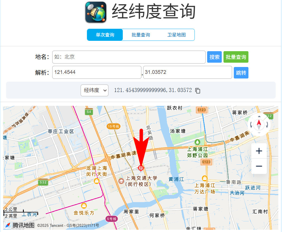

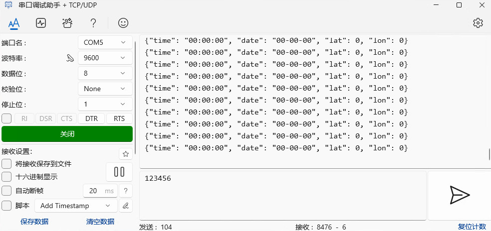

户外实测
将单片机、GPS模块以及 TKB-623 发送端整体移至户外开阔地带,以便接收GPS信号;
位于室内的 TKB-623 接收端获得 GPS 数据,串口打印如下
将经纬度坐标 "lat": 31.03572, "lon": 121.4544 输入地图即可获取位置信息
动态效果见底部视频。
