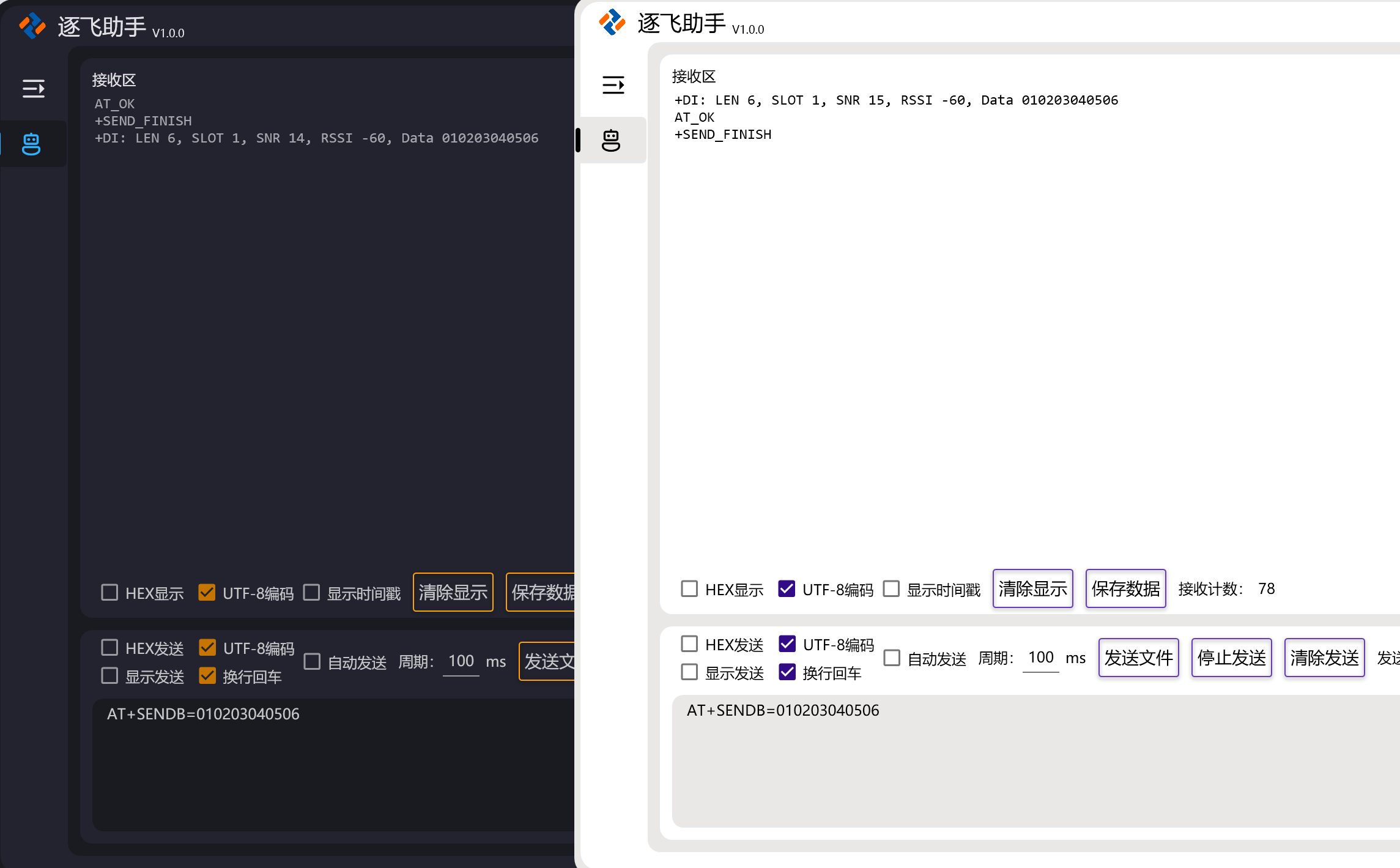

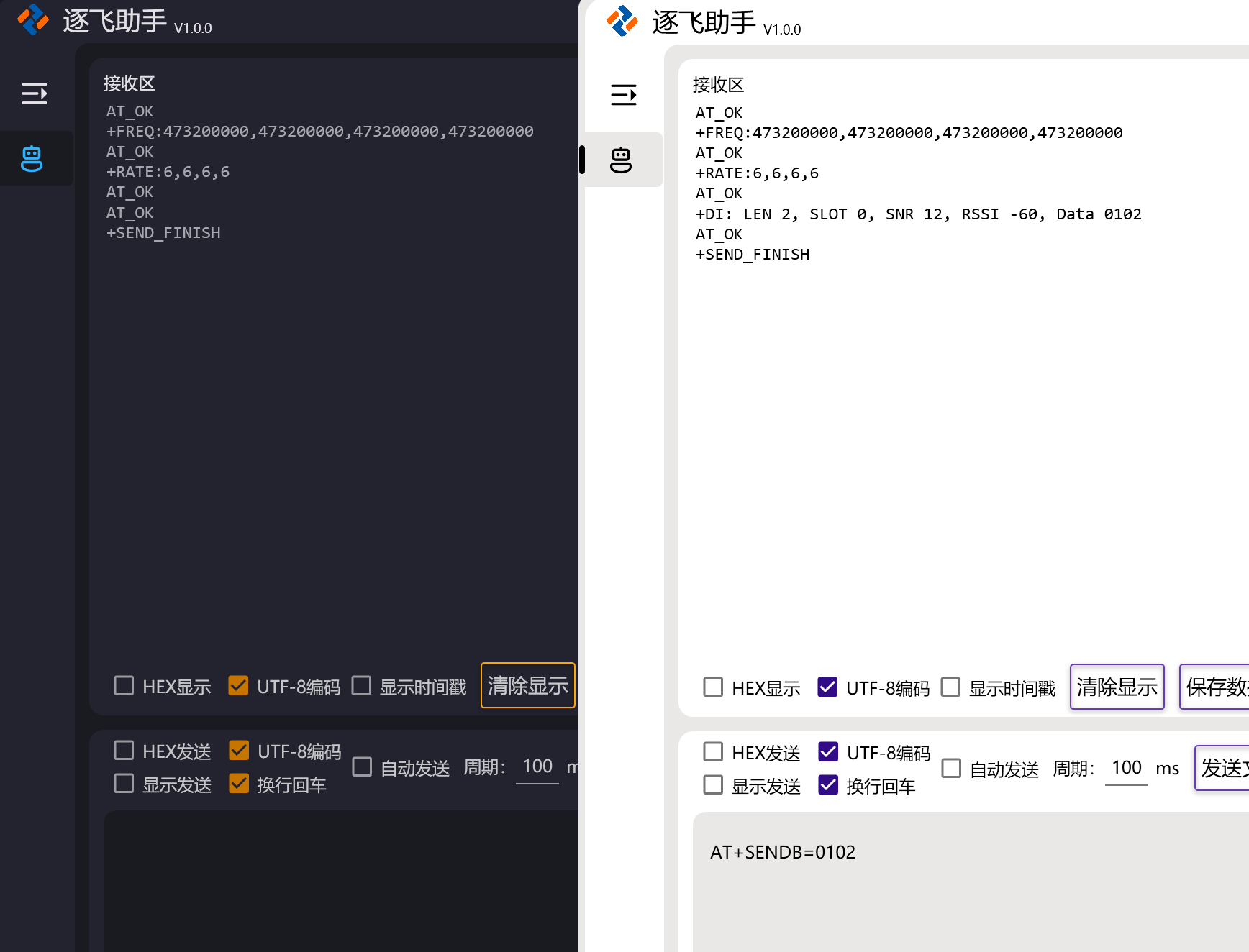

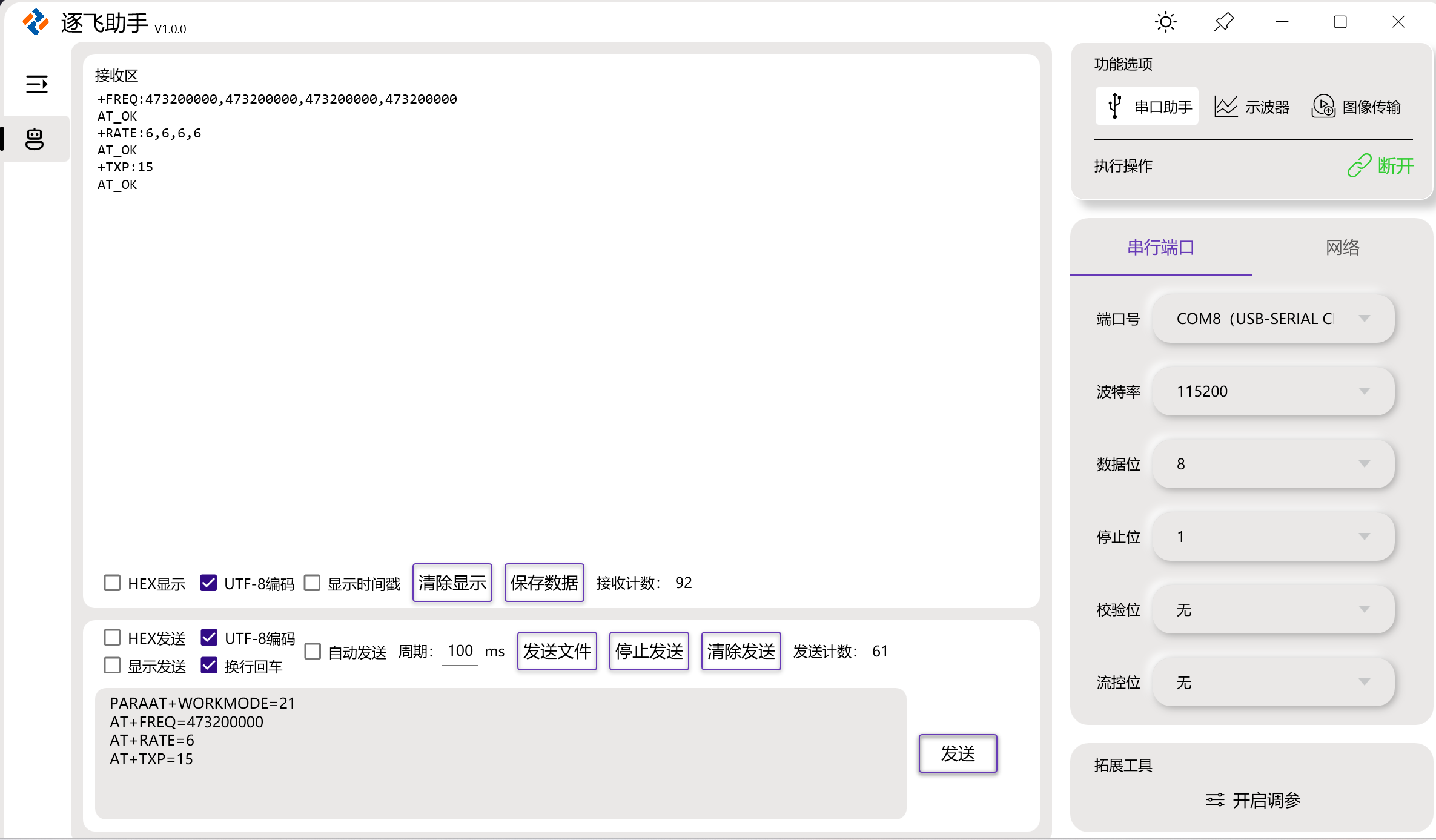

核心配置:板 A 和板 B 参数必须完全一致
按以下步骤在两块板的串口助手中依次发送指令,每步确认返回 “AT_OK”:
- 恢复默认参数(避免之前的配置干扰)
AT+RSTPARA // 板A和板B都发,返回“AT_OK”
- 设置工作模式为 “”(双向通信)
AT+WORKMODE=21 // 板A和板B都发,返回“AT_OK”
// 说明:模式21支持收发双向通信,是最适合测试的模式

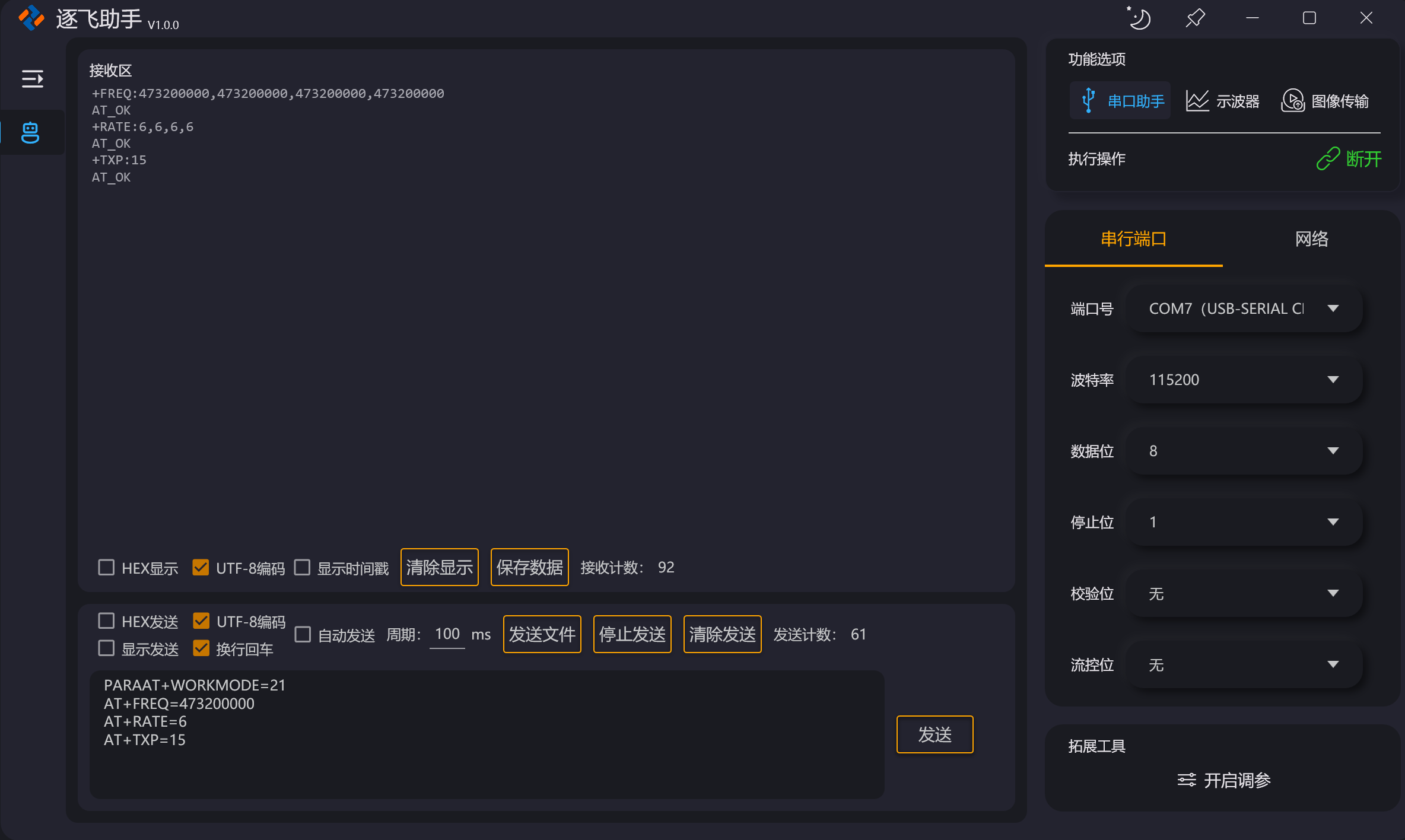

- 设置相同的无线频率(必须一致,否则收不到数据)
AT+FREQ=473200000 // 板A和板B都发(频率473.2MHz,文档示例常用),返回“AT_OK”
- 设置相同的无线速率(必须一致,速率影响通信距离和抗干扰)
AT+RATE=6 // 板A和板B都发(速率模式6,常用),返回“AT_OK”
- (可选)设置发射功率(默认可能较低,调高可增加通信距离)
AT+TXP=15 // 板A和板B都发(15dBm,功率较高),返回“AT_OK”
如图。
之后A板向B板,B板向A板发送数据,分别查看两串口助手。
图中展示A、B两板可以异步相互通信。

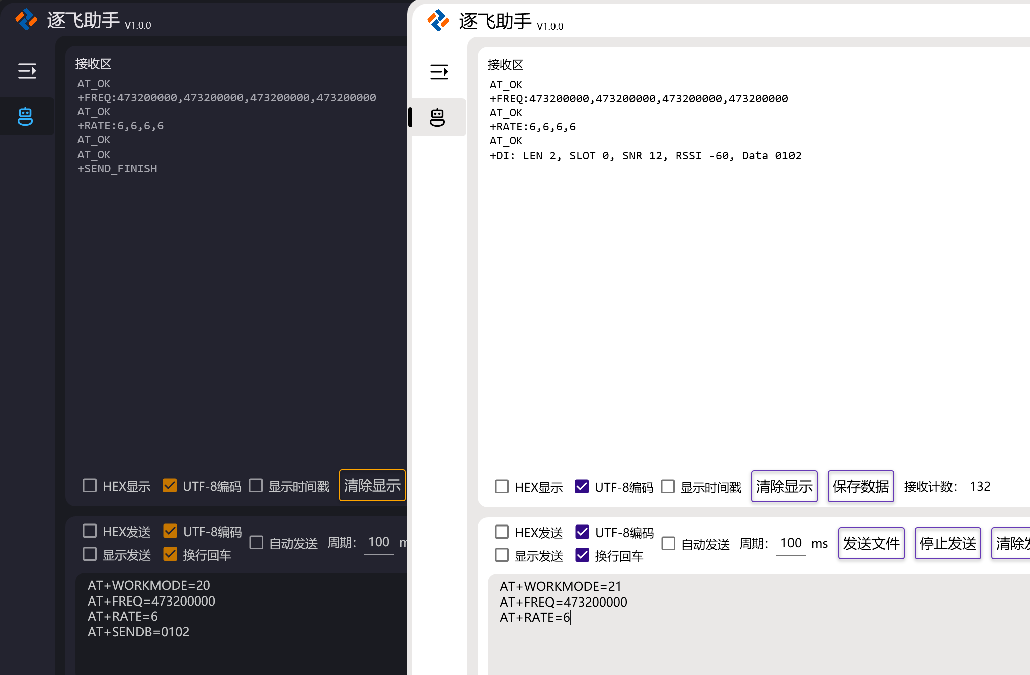

简单单向通信:板 A 发,板 B 只收
板 A(发送端)设置为 “异步只发模式”:
AT+WORKMODE=20 // 模式20:只能发,不能收
AT+FREQ=473200000
AT+RATE=6
AT+SENDB=112233 // 发送数据,板B能收到
板 B(接收端)保持 “异步收发模式”(21),配置相同频率和速率,即可持续接收,无法回复
先是A向B发送,B显示收到了。
再是B向A发送,A无响应,结果显示确实是单向通信。

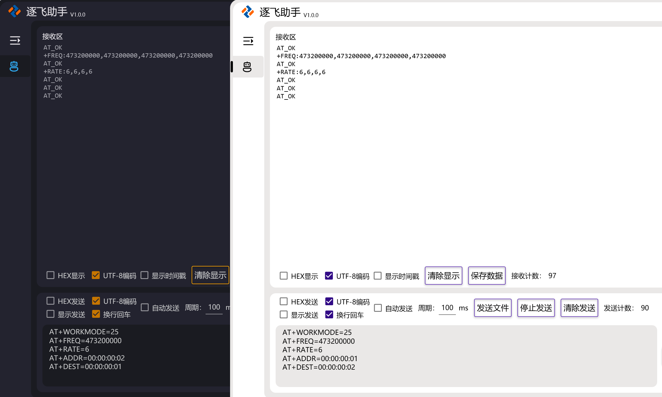

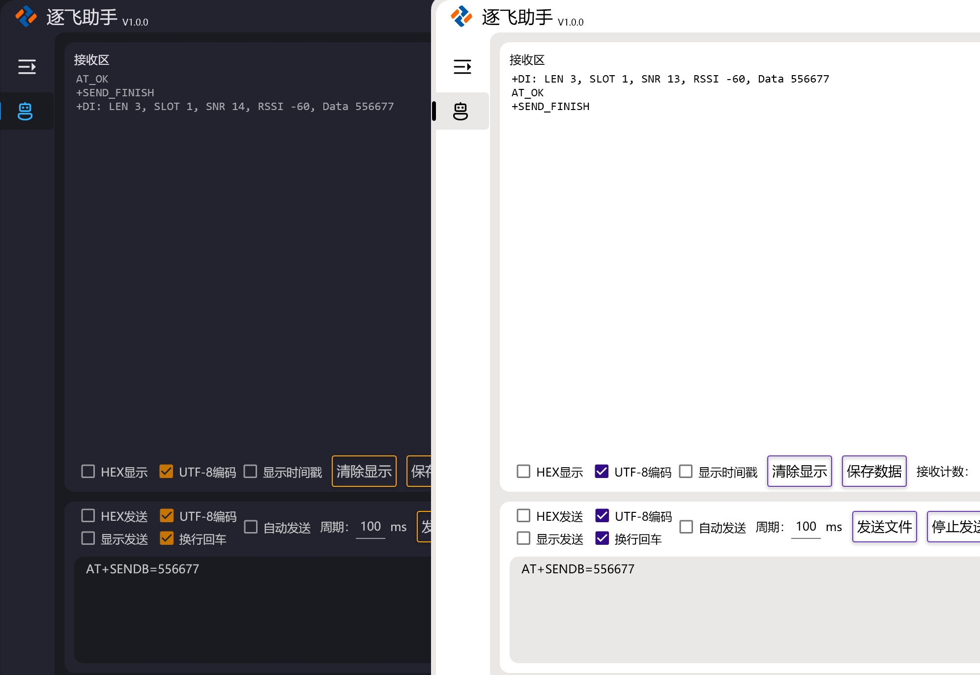

带确认的通信(确保数据被收到)
板 A 和板 B 都设置为 “异步带确认模式”:
A:
AT+WORKMODE=25 // 模式25:发送后等待对方确认
AT+FREQ=473200000
AT+RATE=6
AT+ADDR=00:00:00:01 // 板A地址设为00000001
AT+DEST=00:00:00:02 // 板A的目的地址是板B的地址
B:
AT+WORKMODE=25 // 板B同样设置
AT+FREQ=473200000
AT+RATE=6
AT+ADDR=00:00:00:02 // 板B地址设为00000002
AT+DEST=00:00:00:01 // 板B的目的地址是板A的地址
结果:板 A 发送:AT+SENDB=556677,板 B 收到后会自动回复 ACK,板 A 会显示 “SEND_FINISH”(发送成功)

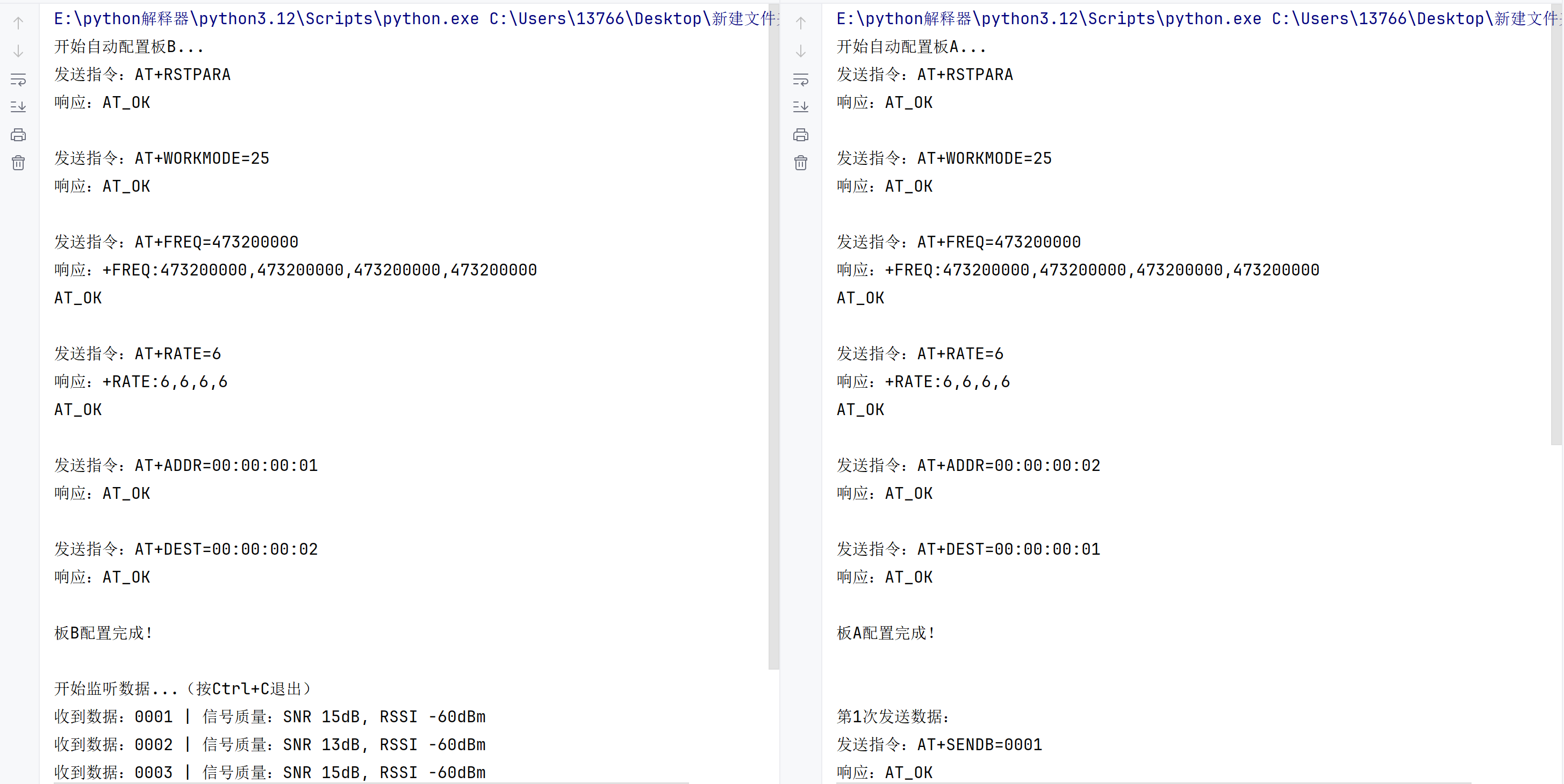

Python脚本测试
分别写两个脚本A.py,B.py
A.py

运行结果如图。
分析,用python的pyserial库分别向两个串口发送指令和数据,并接收数据。
问题与分析
在我填写AT+ADDR=00:00:00:02 和 AT+DEST=00:00:00:01时,一开始是写:
AT+ADDR=00000001
AT+DEST=00000002
结果给我报错:AT_PARAM_ERROR
查阅官方文档对地址格式的要求才知道:是要写00:00:00:02这种形式。这一点很容易忽略。
