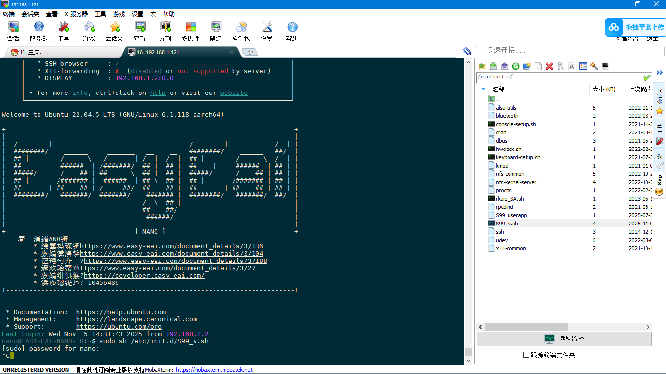

加x权限# chmod u+x
执行shell脚本
sh ./xj.sh

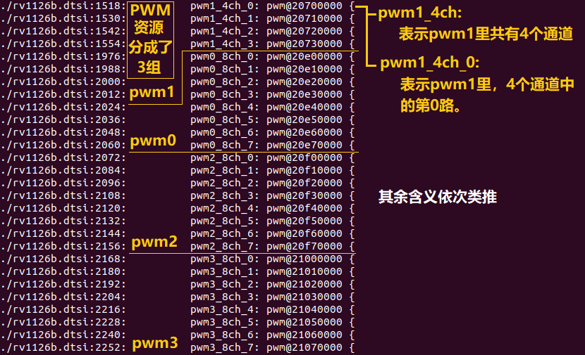

开发板PWM资源
查找PWM节点
rv1126b的pwm资源表如下:
【PWM1 CH0】对应的是pwm1_4ch_0,寄存地址为 20700000 。
【PWM1 CH1】对应的是pwm1_4ch_1,寄存地址为 20710000 。

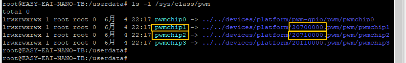

pwm驱动加载成功后,在文件系统/sys/class/pwm/下会产生pwm节点(pwmchip*),通过下方命令,可得知pwm节点与pwm资源的对应关系。
【PWM1 CH0】对应的节点为【pwmchip1】
【PWM1 CH1】对应的节点为【pwmchip2】

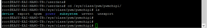

操作PWM节点

【PWM1 CH0】----【pwmchip1】----红绿灯板 LEDr 红
【PWM1 CH1】----【pwmchip2】 ----红绿灯板 LEDg 绿
GPIO5_C2----gpio178 ----红绿灯板 LEDy 黄

export:用于导出pwm定时器设备
unexport:用于释放pwm定时器设备
向export文件写入0,就会打开pwm定时器,会产生一个pwm0目录。
echo 0 > export
进入到pwm0定时器,就能设置它的各种属性,如周期、占空比等。
cd pwm0

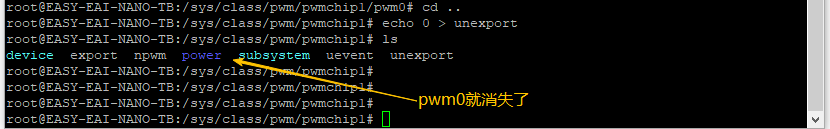

相反往unexport文件写入0,就会关闭pwm定时器,同时pwm0目录会被删除。
cd ..
echo 0 > unexport

脚本运行
nano@EASY-EAI-NANO-TB:~$ sudo sh /etc/init.d/S99_v.sh
[sudo] password for nano:
红绿灯PWM1 CH通道明显降低能耗,红绿亮度达到要求。
