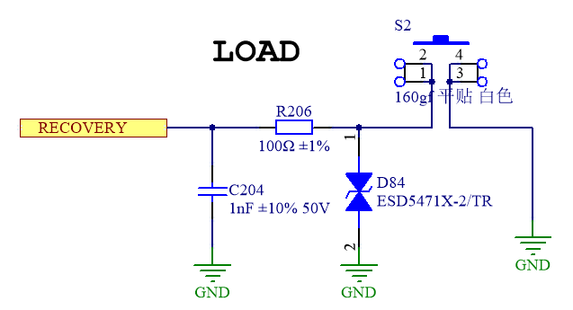

- 开发板按键S2是LOAD按键正常启动后可以作为红绿灯项目输入按钮。

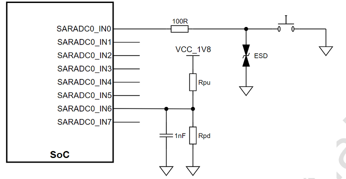

EASY EAI Nano-TB(RV1126B)开发板按键S2是LOAD按键,用于固件更新和CPU的SARADC0_VIN0_KEY/RECOVERY相连,在核心板A70 CPU 1B20 处 。当LOAD按键处于按下状态时,再按下复位按键,此时系统将会进入Loader下载模式,可以通过烧录接口下载固件。
在正常启动后,可以作为普通SARADC0_VIN0_KEY模拟输入红绿灯按钮,按下时在70-90之间。
Recovery信号描述
| 信号 |
默认上下拉 |
连接方式 |
描述 |
| SARADC0_VIN0_KEY/RECOVERY |
上拉1.8V |
直连 |
Recovery下载模式 |
SARADC0分辨率为13bit的SARADC控制器,输入电压范围为0-1.8V。 接口的信号连接如下图所示:
