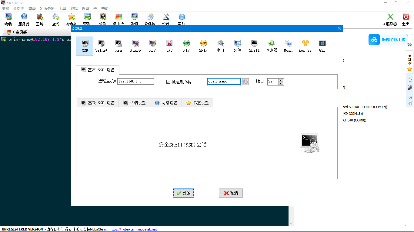

软件* SSH连接 :
通过MobaXterm工具进行SSH连接。
经过之前查询可知被分配出来的IP地址分别为:
【wlan0】--IP地址:inet 192.168.1.9,子网掩码(24):255.255.255.0-
可使用ssh登录。
- 配置“Session”,选择“SSH”,输入IP地址,最后点击“Open”即可,如下图所示。

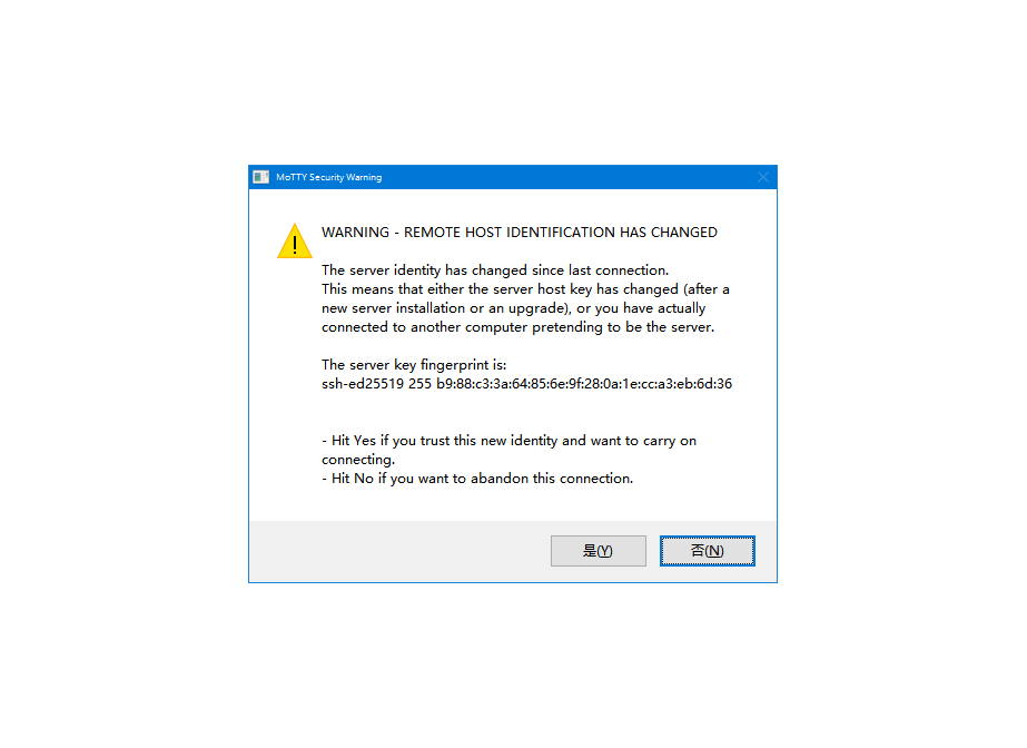

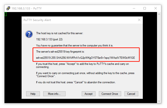

- 首次连接,ssh客户端会根据ssh主机IP地址等信息生成一个ssh-key,以绑定标记ssh主机和它所对应的IP地址。若ssh主机的IP地址有变更,又或者别的ssh主机用了曾被记录下来的IP地址,导致ssh主机与IP地址不匹配,则会出现连不上的情况。此时需要用户手动清理掉客户端(putty)关于ssh主机与IP地址的绑定。具体的清理方式请用户自行根据所用的ssh客户端查阅,此处不展开叙述。
- 点击“Accept”后,则会提示输入登录信息,如下图所示。

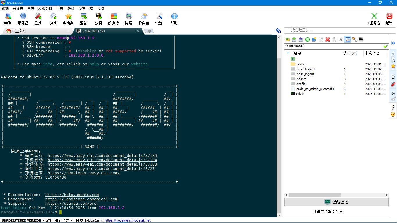

EASY EAI Nano用户名:nano
EASY EAI Nano密码为:123456
登录后:
EASY EAI Nano-TB是带有基本系统 Ubuntu 22.04.5 LTS (GNU/Linux 6.1.118 aarch64)

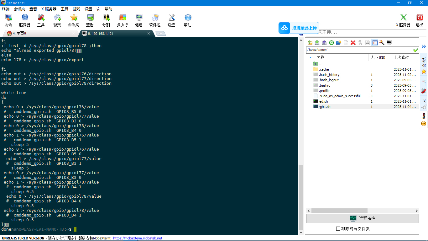

脚本编写
脚本内容
#!/bin/sh
if [ -e "$filename" ]; then
#if test -d /sys/class/gpio/gpiol78 ;then
echo "alread exported gpiol78!"
else
sudo echo 178 > /sys/class/gpio/export
fi
sudo echo out > /sys/class/gpio/gpio176/direction ## gpio_direction_output 设置相应gpio为输出方向
sudo echo out > /sys/class/gpio/gpio177/direction ## gpio_direction_output 设置相应gpio为输出方向
sudo echo out > /sys/class/gpio/gpio178/direction ## gpio_direction_output 设置相应gpio为输出方向

脚本运行
权限设置
chmod u+x rgb1.sh
运行脚本
sudo sh rgb1.sh
sudo echo 1 > /sys/class/gpio/gpio178/value ## gpio_set_value ▒▒▒▒▒▒▒͵▒ƽ
sleep 0.5
donenano@EASY-EAI-NANO-TB:~$ sudo sh rgb1.sh
alread exported gpiol76!
alread exported gpiol77!
灯正常闪!
