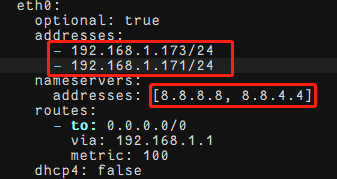

l 数据结构采用键值对的形式,即(键名称: 值),注意冒号后面要有空格。
l 数组有两种表达方式,例如配置双ip地址时每个元素单独一行,并以(- )开头;配置DNS时使用方括号,元素用逗号隔开。如下图所示。
l 使用缩进表示层级关系,缩进使用空格不推荐使用 tab,因为在不同系统 tab 长度可能不一样。

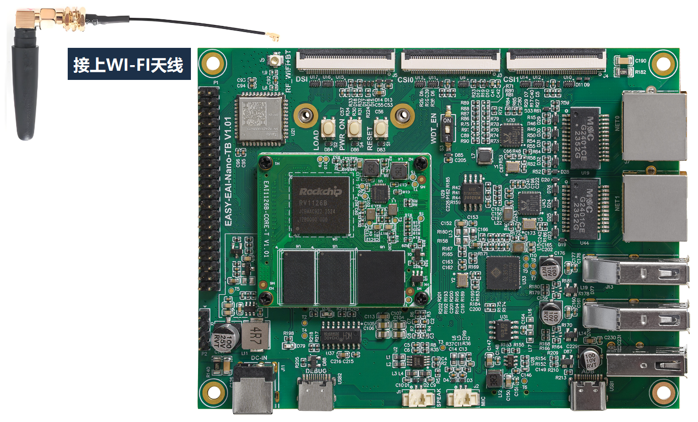

接上WI-FI天线

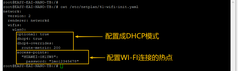

用ls /etc/netplan/命令
查看开发板网络配置存放路径,会发现有3个配置文件。其中41-wifi-init.yaml是【WiFi网卡】】相关的netplan配置。

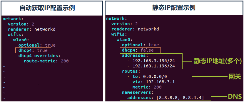

下面是一个把wlan0配置成DHCP的示例:
关于网卡配置每一个部分的配置细节说明,如下图所示:

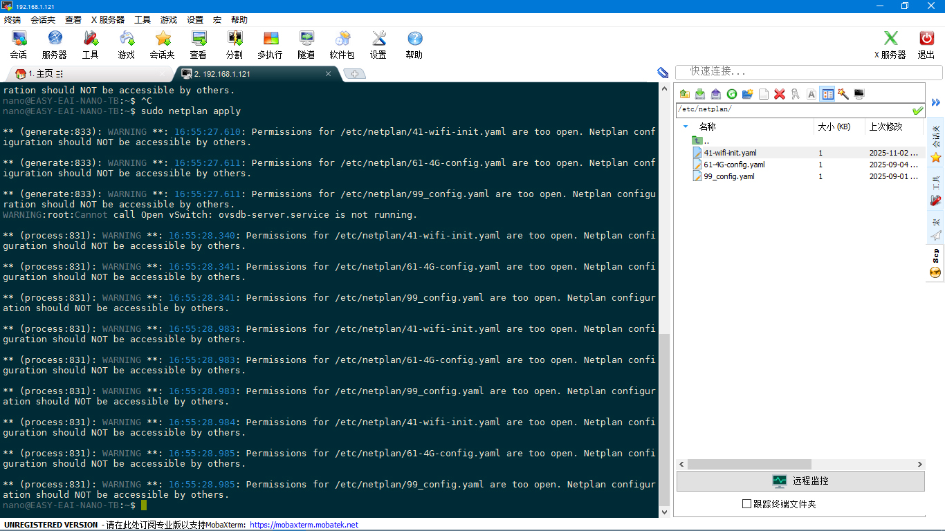

如果对yaml进行过了修改,则需要执行下方命令进行更新:
sudo netplan generate
sudo netplan apply

编辑文件/etc/netplan/wifi-init.yaml(WiFi专用配置)配置wifi连接
- 目标热点:CMCC-e2dd(密码:jdtsyahg)配置成DHCP
network:
version: 2
renderer: networkd
wifis:
wlan0:
optional: true
dhcp4: true
dhcp4-overrides:
route-metric: 200
access-points:
"CMCC-e2dd":
password: "jdtsyahg"
执行sudo netplan generate命令
执行 sudo netplan apply命令
进行更新WiFi专用配置

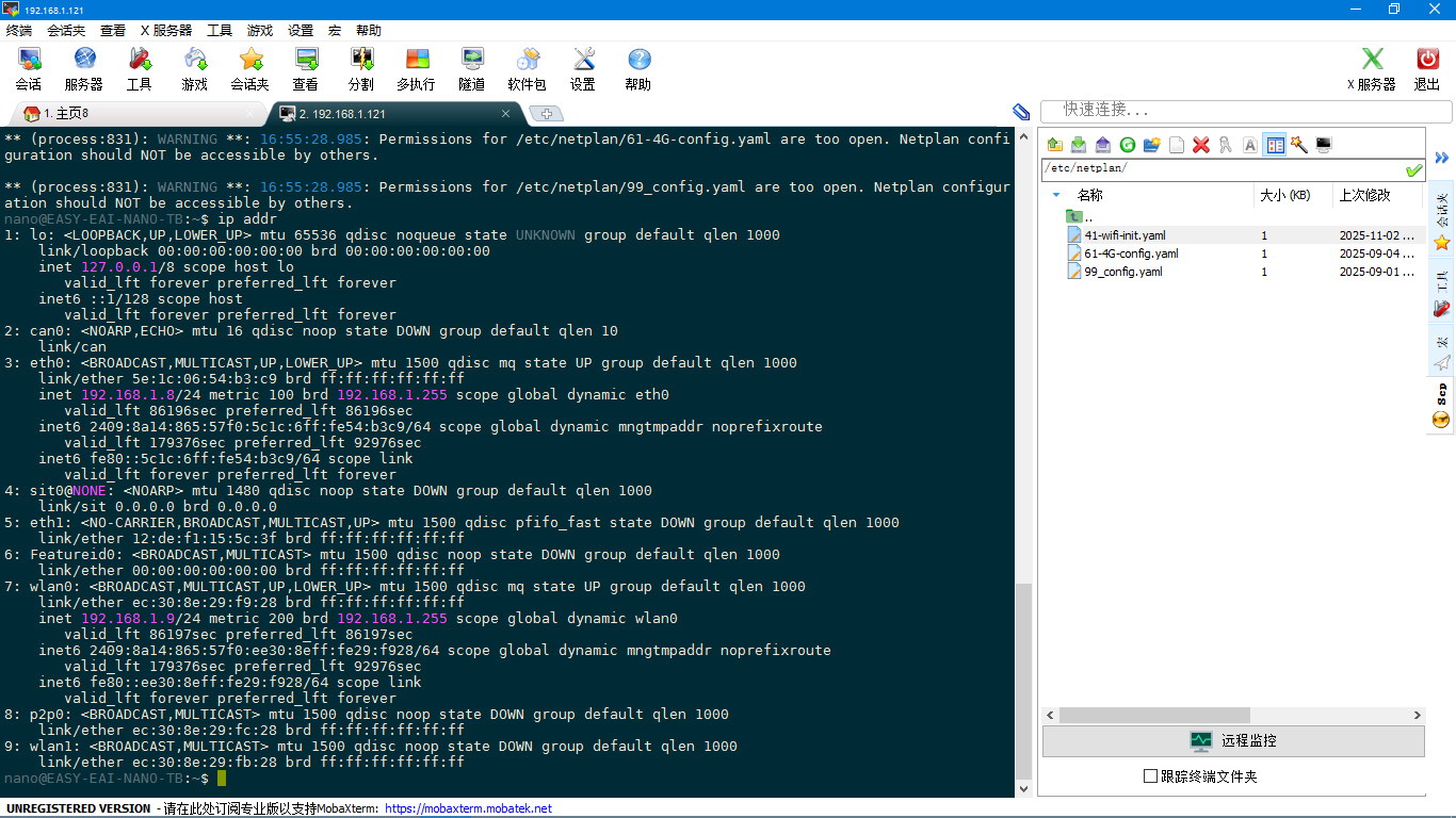

输入ip addr命令查看网卡从路由器动态分配回来的IP地址,如下所示。
7: wlan0: <BROADCAST,MULTICAST,UP,LOWER_UP> mtu 1500 qdisc mq state UP group default qlen 1000
link/ether ec:30:8e:29:f9:28 brd ff:ff:ff:ff:ff:ff
inet 192.168.1.9/24 metric 200 brd 192.168.1.255 scope global dynamic wlan0
valid_lft 86197sec preferred_lft 86197sec
inet6 2409:8a14:865:57f0:ee30:8eff:fe29:f928/64 scope global dynamic mngtmpaddr noprefixroute
valid_lft 179376sec preferred_lft 92976sec
inet6 fe80::ee30:8eff:fe29:f928/64 scope link
valid_lft forever preferred_lft forever
wlan0 inet 192.168.1.9/24 WIFI STA成功连接到一个热点上。

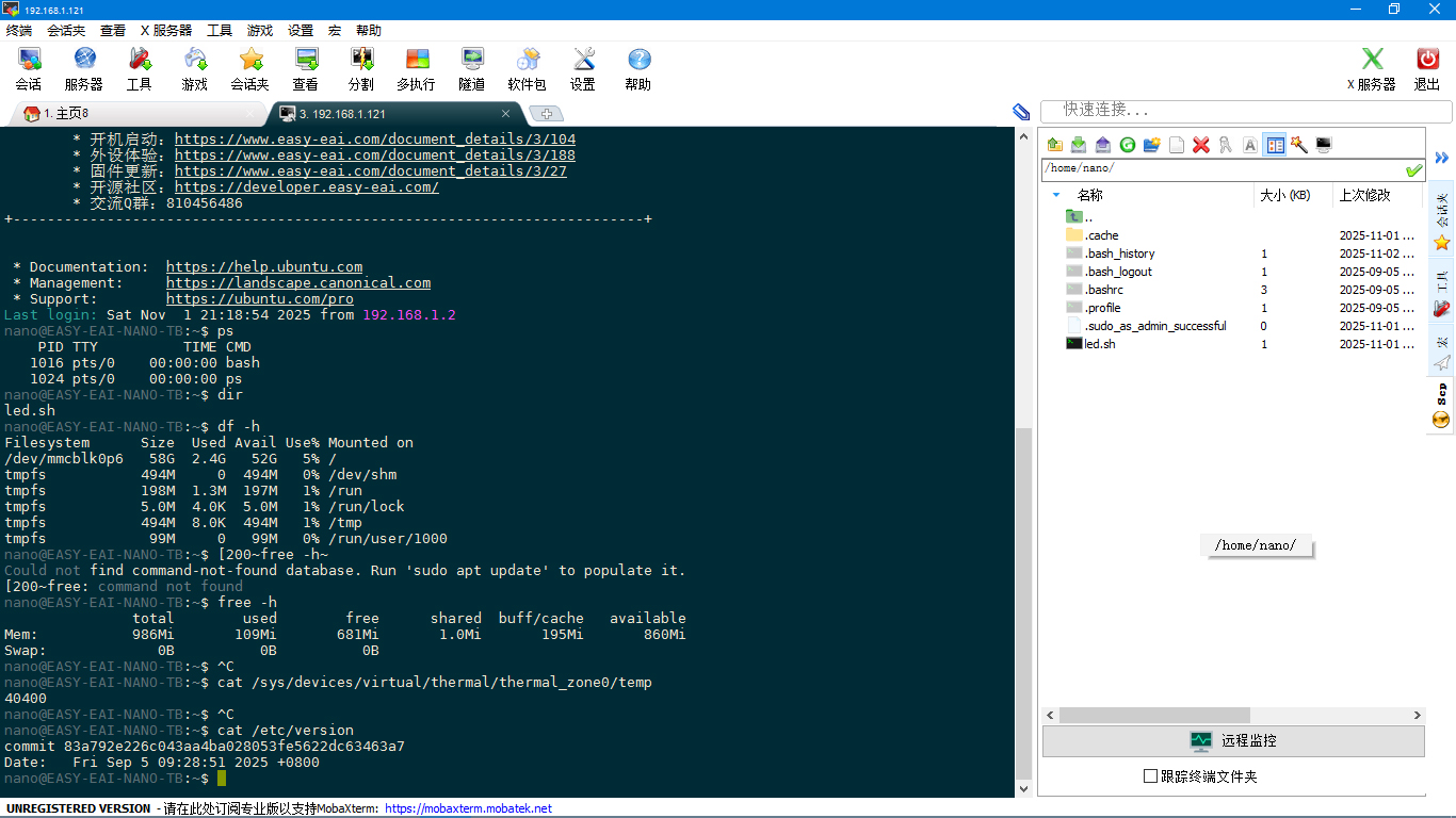

部分机器状态
进程状态:ps
PID TTY TIME CMD
674 pts/0 00:00:00 bash
1842 pts/0 00:00:00 ps
存储空间:系统磁盘空间根分区使用率仅5%(58G总空间)
Filesystem Size Used Avail Use% Mounted on
/dev/mmcblk0p6 58G 2.4G 52G 5% /
tmpfs 494M 0 494M 0% /dev/shm
tmpfs 198M 1.3M 197M 1% /run
tmpfs 5.0M 4.0K 5.0M 1% /run/lock
tmpfs 494M 8.0K 494M 1% /tmp
tmpfs 99M 0 99M 0% /run/user/1000
total used free shared buff/cache available
Mem: 986Mi 109Mi 681Mi 1.0Mi 195Mi 860Mi
Swap: 0B 0B 0B
通过cat /sys/devices/virtual/thermal/thermal_zone0/temp命令芯片温度:40.4℃中心结温
40400
通过cat /etc/version命令查看当前的固件版本
- 固件版本:commit 83a792e 226c043aa4ba028053fe5622dc63463a7(编译时间:2025年9月5日)
commit 83a792e226c043aa4ba028053fe5622dc63463a7
Date: Fri Sep 5 09:28:51 2025 +0800
