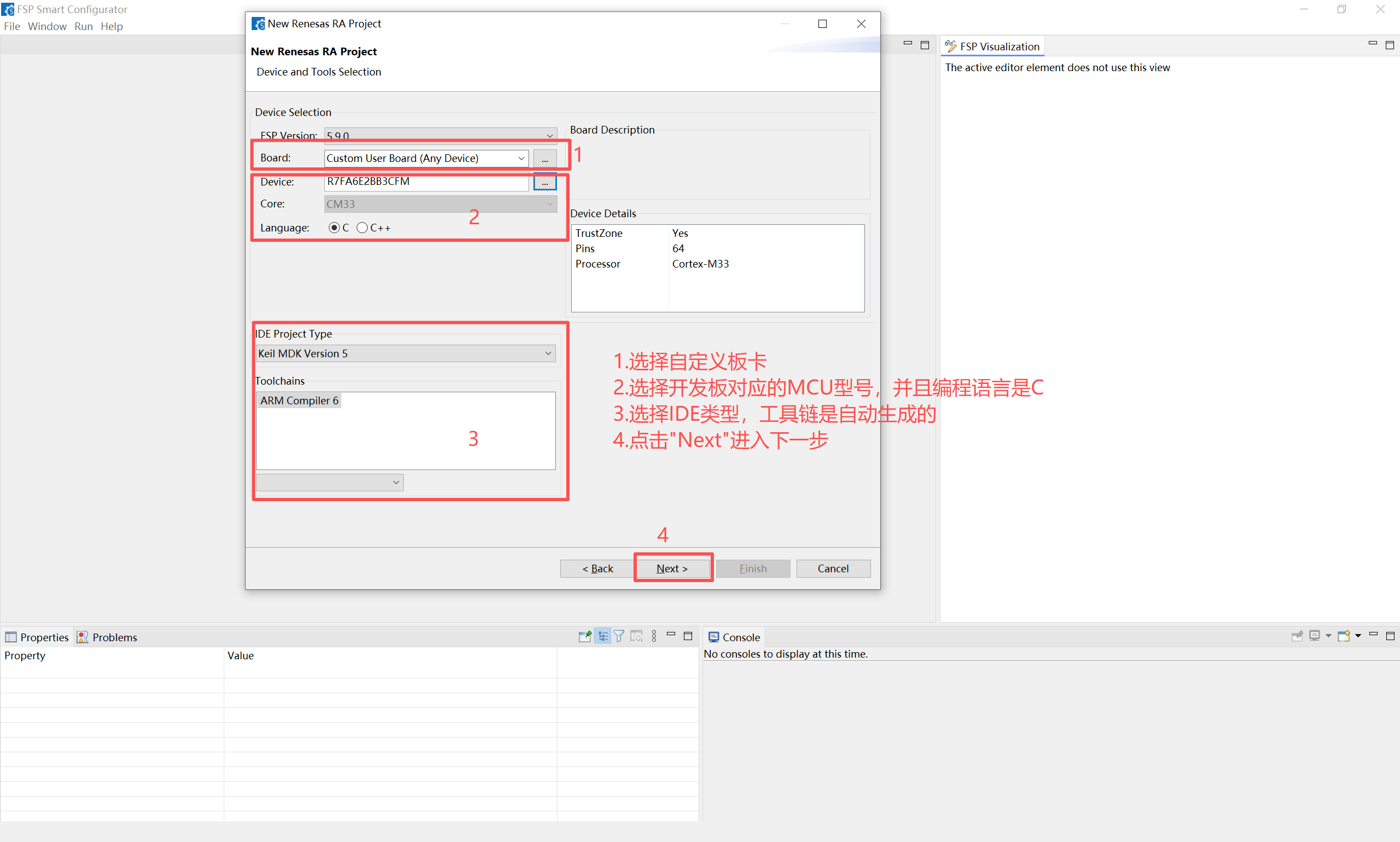

今天测试板子的led和按键,所以通过*使用 RA Smart Configurator 来创建 MDK 工程,步骤如下:
双击打开rasc软件,如下图:

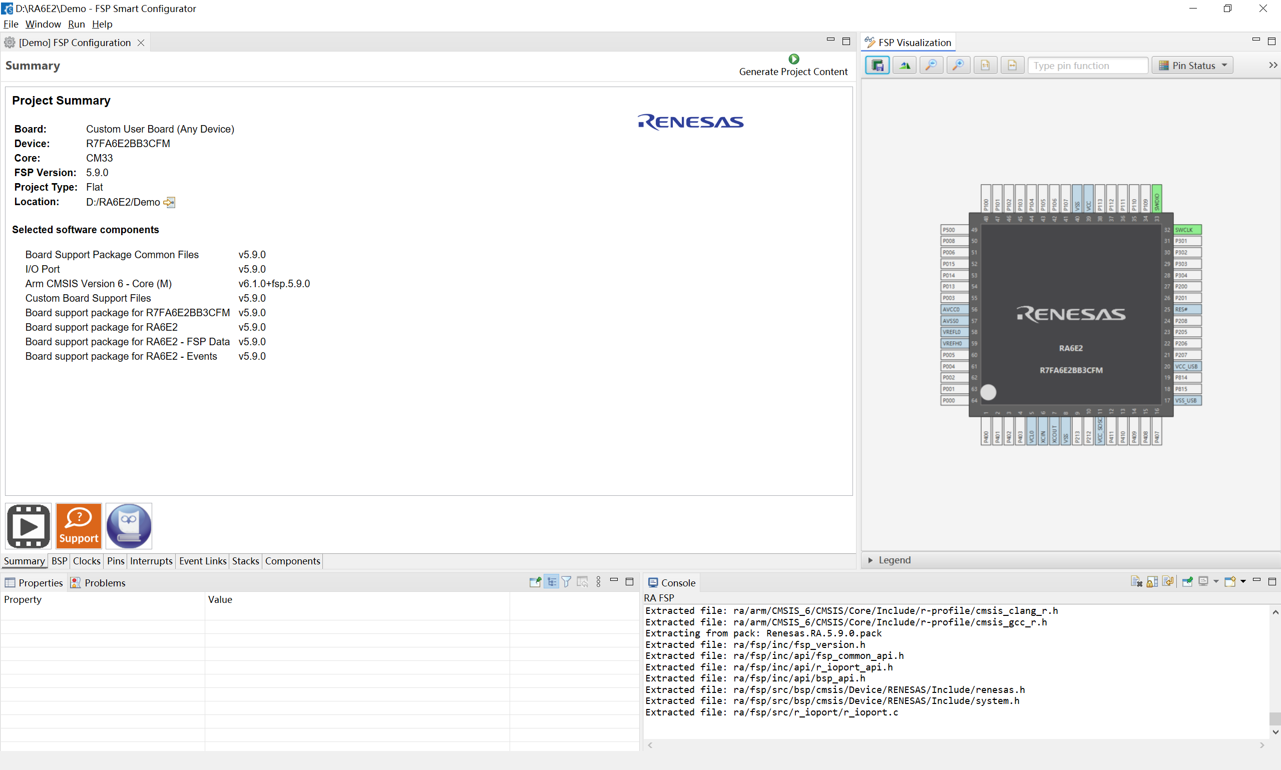

按照图片的步骤操作后,画面如下:

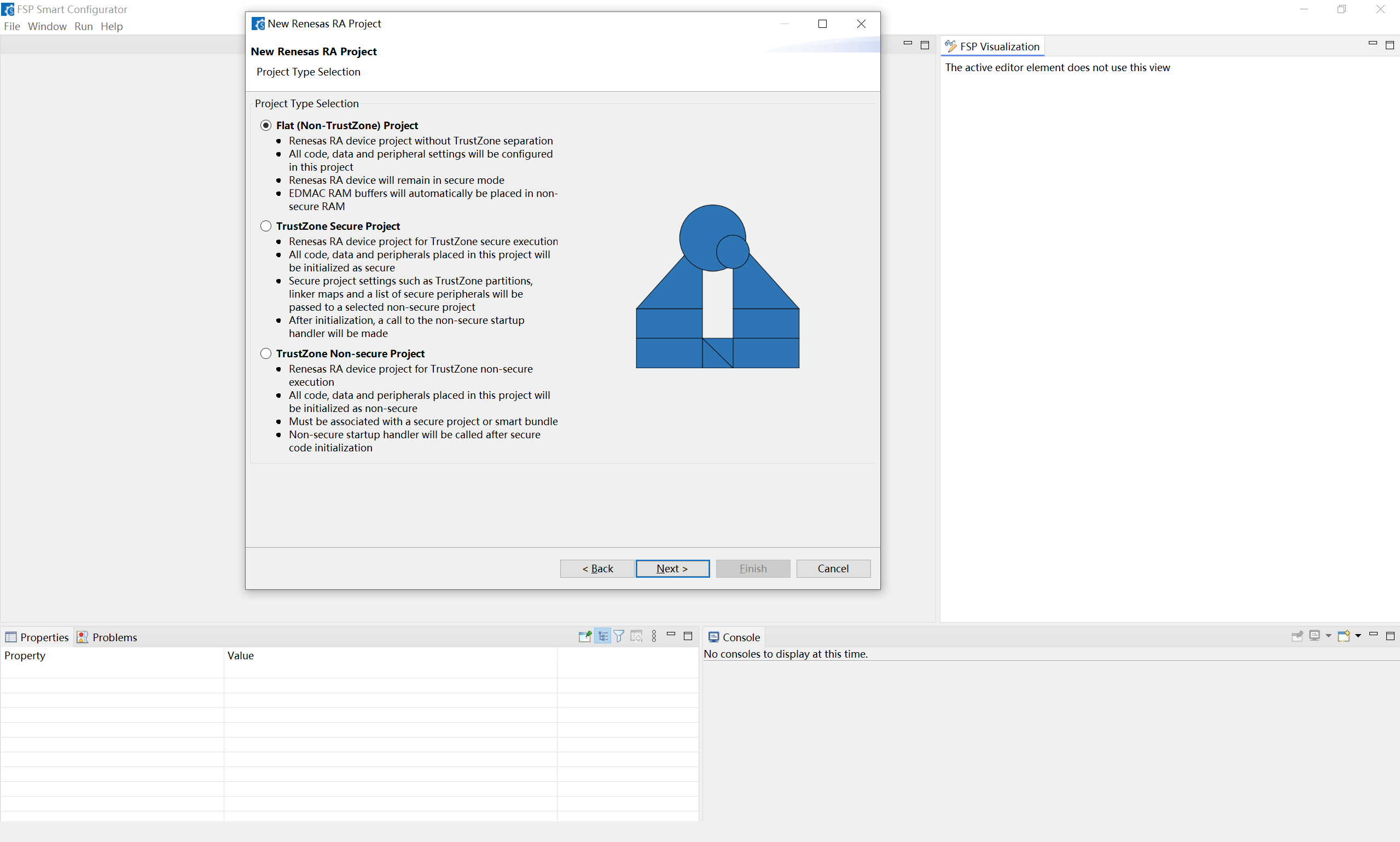

按照图片的步骤操作后,画面如下:

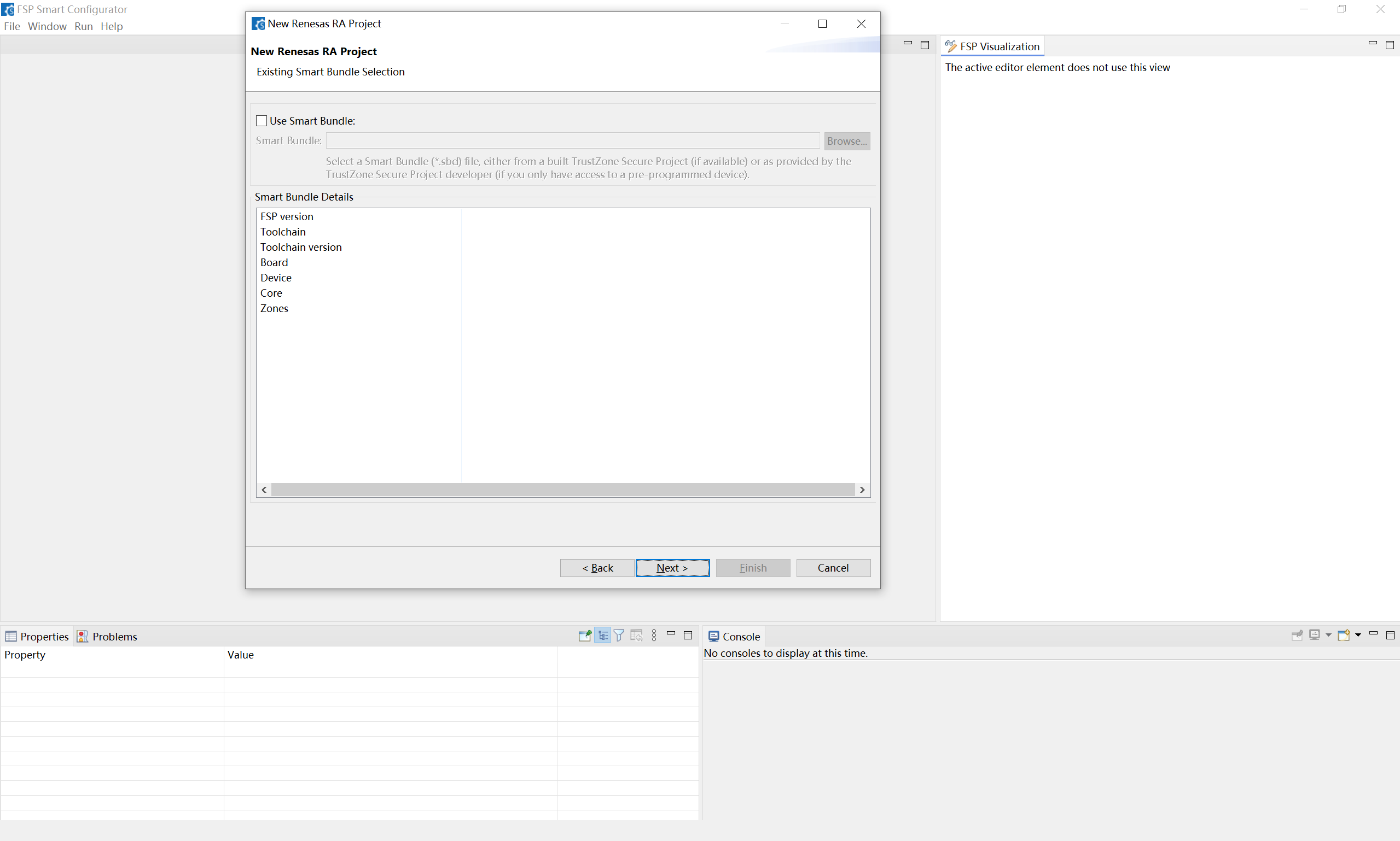

保持默认,点击"Next"进入下一步,如下图:

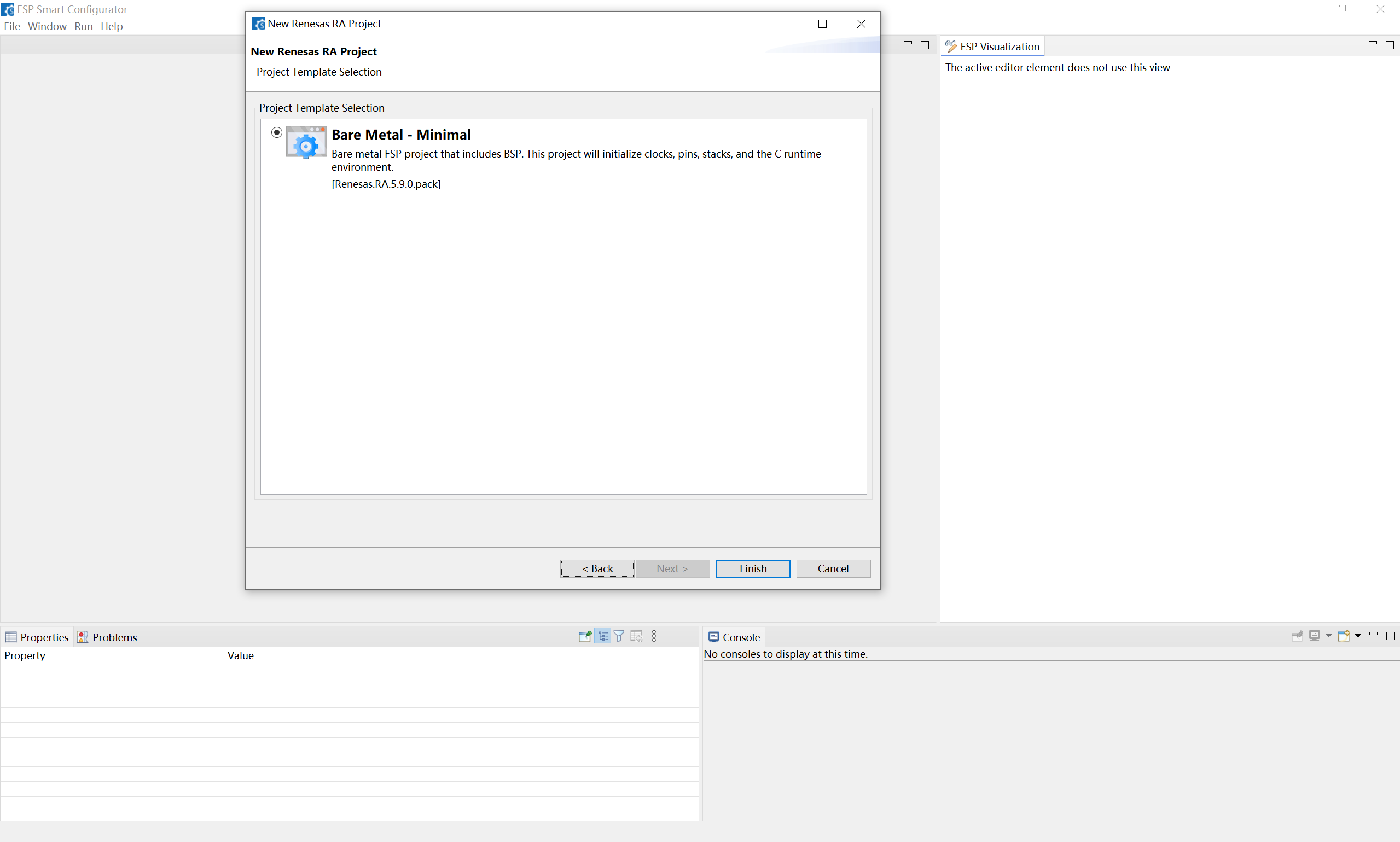

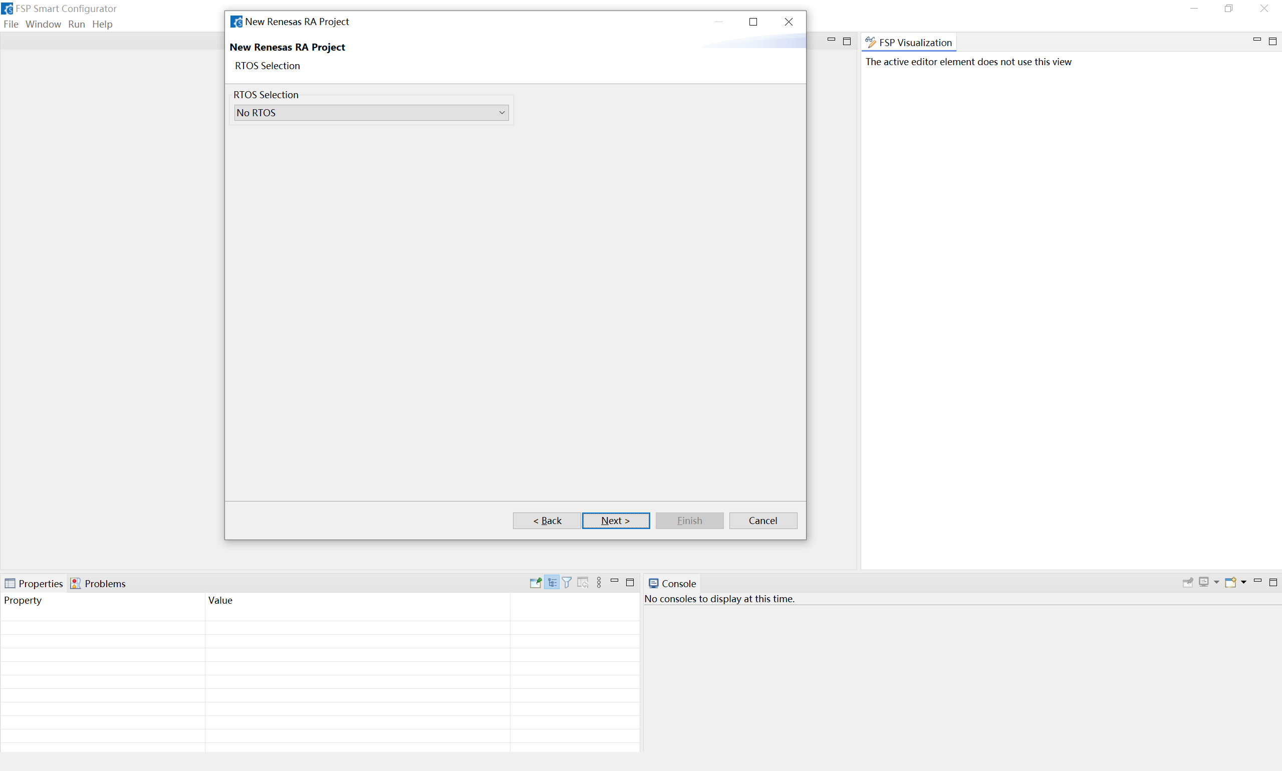

这里选择是否使用RTOS,这里不使用,保持默认,点击"Next"进入下一步,如下图:
保持默认,点击"Finish"等待软件生成配置文件完成,如下图:

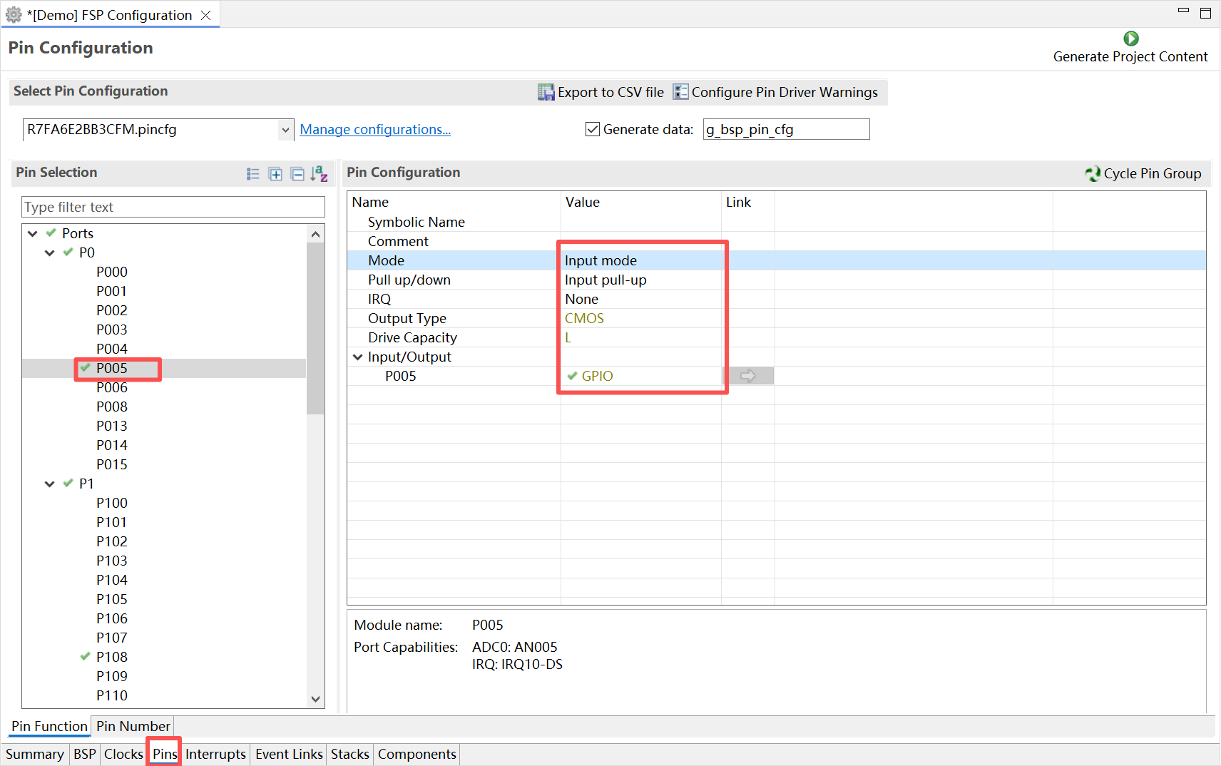

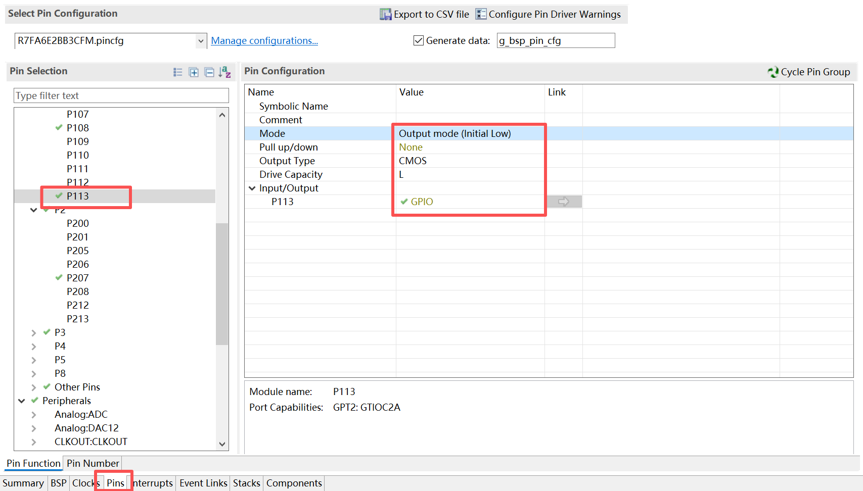

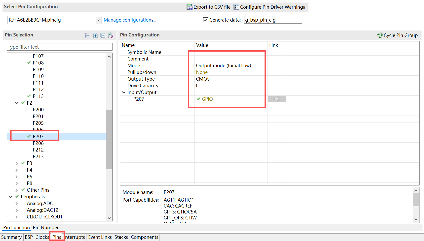

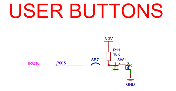

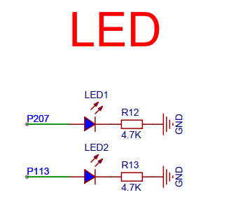

在该页面中进行外设的配置,由于只测试led和按键,查看原理图,如下:
根据原理图可知只需要配置P005引脚为输入,上拉,P207 P113为输出默认低电平即可,设置如下:

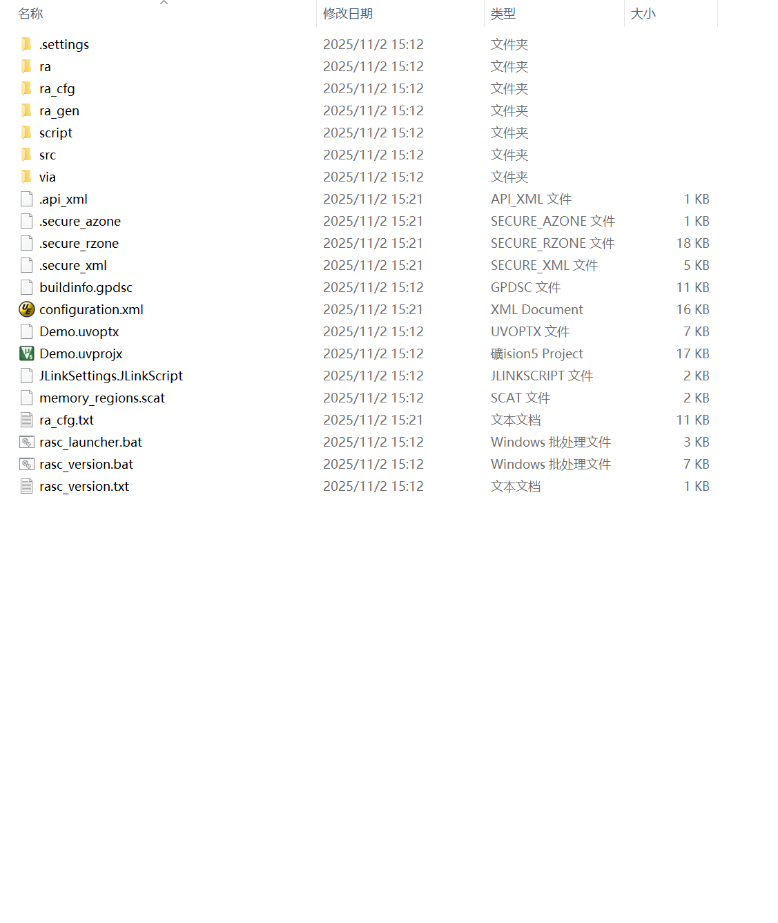

配置好引脚功能后,点击右上角的"Generate Project Content"按钮生成MDK工程及代码,如下图:
进入刚刚新建工程时保存的路径,双击"Demo.uvprojx"打开工程,如下图:

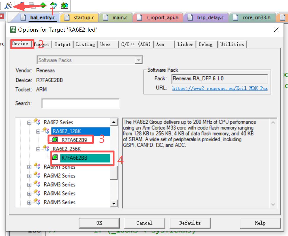

使用RASC创建的MDK工程可以编译通过,但是无法直接烧写,需要进一步配置。
使用RASC创建的MDK工程,它的默认配置里没有为芯片添加配置(比如Flash的烧写算法)。我们可以先选择任意其他芯片,再选择回我们所使用的芯片,MDK就会为这个芯片添加配置。
方法为:先点击“魔术棒”,再点击“Device”,本教程使用的是下图编号④的R7FA6M5BF,故意先点击编号③的其他芯片,再点击编号④的芯片,就可以让MDK为R7FA6E2BB添加芯片配置信息了。如下图所示:
