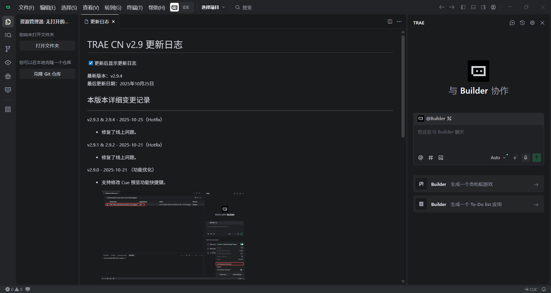

最开始我原计划使用单片机连接开发板完成创意,结果发现我手头的开发板存在问题,不能用。正好最近在学习一个AI编程开发环境:TRAE IDE。这个工具是字节跳动发布的国内首个AI原生IDE。它深度理解中文开发场景,集成豆包等顶尖AI模型,具备智能代码生成、实时缺陷防护等功能,支持多种编程语言,可提升开发效率,且完全免费。它的界面如下图,和VS Code差不多。

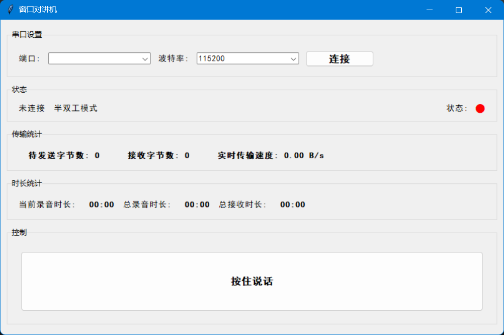

AI经过一段时间的自动调整,就生成如下界面的一个应用。
最开始的时候,应用是打不开的,中间显示也有错位或串行,我就告诉它存在什么问题,AI就会一一修正。迭代几次后就能正常运行了。

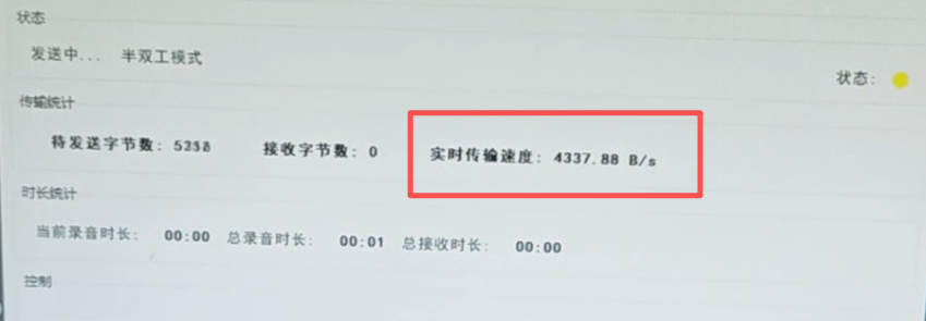

开始我用的两个CP2102小板互联调试,还是很顺利的。我采用类似微信发语音消息的模式,这边按住讲话按钮,说完话后程序进行压缩和分包发送,界面会显示当前的数据量和传送速度,基本和测试的情况一致,在4KB/s左右。

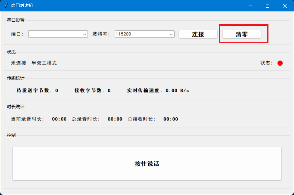

然后我就将硬件部分改为两个TKB-623开发板连接。换完以后就出问题了,测试十几次,偶尔才会有一次能完整传输完所有数据包,大部分时间都是丢10%左右的数据包。这样就有问题,数据不完整,音频解码就会失败,根本不出声。为了验证丢包情况,我还专门在界面上增加一个清零按钮,如下图。
后面我尝试降低传送速度,依然丢包。我用串口调试助手就不会丢包,很是奇怪。我怀疑是我这个打包模式不对,后面又尝试把音频分割成64字节的小包,每一个小包都能单独解码发音的方式,这样即使丢包也能发声,但是实际测试不理想,音频衔接不好,完全听不出来说什么。
实在找不到原因,甚至一度想放弃这个Python应用方式,想从淘宝买2块单片机开发板来做这个。但是不死心,想到之前测试两个开发板发数速度不一致,决定看看到底问题出在哪个板子上。然后就用串口调试工具和这个Python应用联合调试。这么一搞就发现问题了,实测发现Python应用不管用哪个板子,都能完整把数据发送出去,但是不能完整接收回来,根据以往搞无线传输的经验,这个是接收优先级不够造成的,具体原因就是收数过程被打断了。立即让AI提高收数优先级,AI做出如下调整:

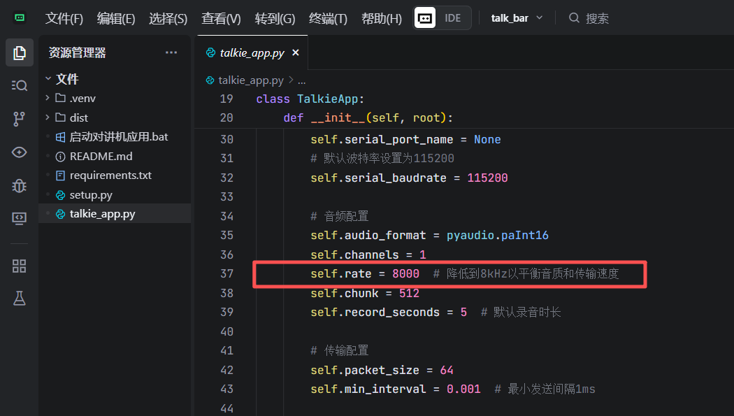

后续测试音频不同采样率的效果,4KHz传输速度快,但是音频质量太差,16KHz音质很好,但是传输太慢了。最后我选定了8KHz,算是一个折中方案,在程序中如下图位置设置音频采样率。也可以让AI自己改。最终的代码见附件。

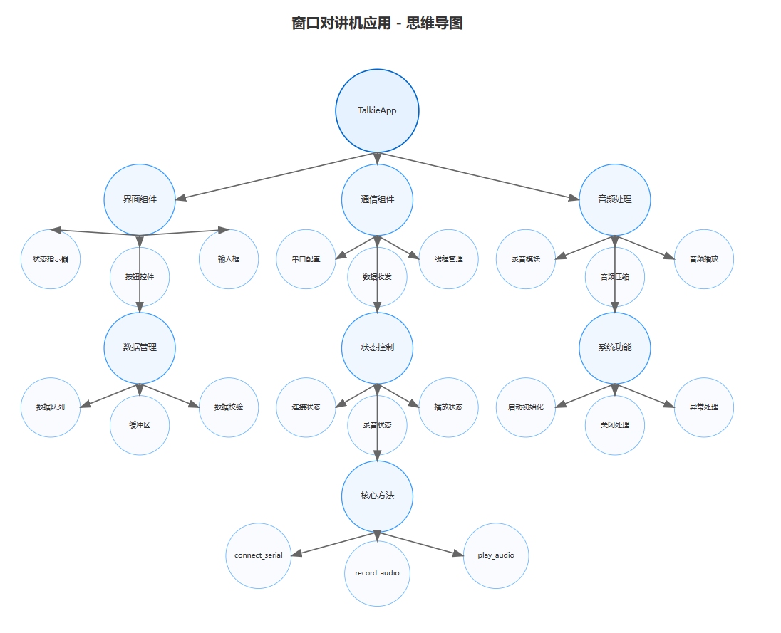

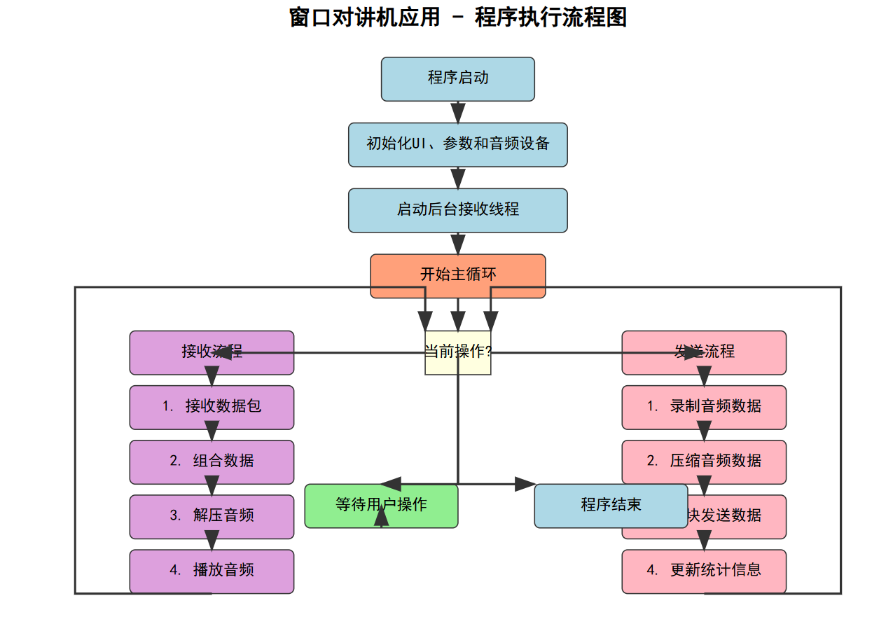

我让AI把它生成的程序画一个流程图和一个思维导图,如下,实现效果不是很完美,但是也能凑合看。
