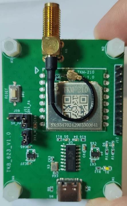

Top view

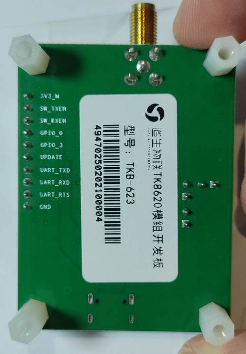

Bottom view

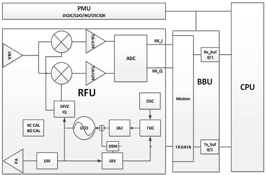

功能框图
TK8620内部按照功能可以划分成6个部分:射频单元(RFU)、基带单元(BBU)、电源管理单元(PMU)、常开单元(AOU)、CPU、Flash。
- 电源管理单元 - 为其他单元分别提供独立电源控制和电压控制。
- 常开单元 - 休眠时仍在工作的单元,为休眠唤醒提供储存和计数器功能。
- 基带单元 - 负责信息比特和调制信号之间的转换。
- 射频单元 - 负责调制信号和射频模拟信号之间的转换。
- CPU - 主控制器,负责软件代码运行。
- Flash - 存储器,负责存储软件代码和相关数据。

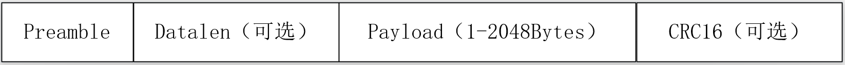

数据帧结构
数据帧包含四个部分
- Preamble 用来做定时跟踪,和频率跟踪,6个调制符号。
- Datalen 用来表示物理层包长度 ,可通过配置选择,2Bytes。
- Payload (1Bytes~2048Bytes),注意不同速率的最大包长不同,如2.3.4表述。
- CRC 16 用来对物理载荷进行CRC效验,可以通过配置选择,2Bytes。

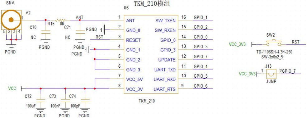

应用电路
详见:Welcome to taolink-doc's documentation! — 资料中心 文档 .

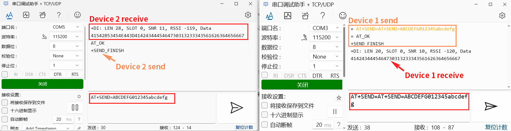

板间通信
使用两块 TKB-623 开发板结合 AT 指令,完成相互数据传递、消息收发等测试流程。
测试
- 将 2 块 TKB-623 开发板,分别连接到电脑的 USB 端口;
- 电脑通过串口助手给 TKM-210 发送 AT 命令,
- 设置工作模式
AT+WORKMODE=21 ;
- 配置通信速率:
AT+RATE=6 ;
- 配置发射功率:
AT+TXP=15 ;
- 配置唤醒频率:
AT+FREQ=483200000,483200000,483200000 ;
- 设备 1 发射数据:
AT+SEND=AT+SEND=ABCDEFG012345abcdefg ,注意加回车换行;
- 设备 2 接收到数据,并发射相同数据给设备 1,测试效果如下
动态效果见底部视频。
