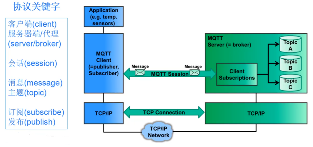

1.2 MQTT协议的通信模型
下图是MQTT协议的通信模型。
Figure ‑ MQTT协议的通信模型
【基本概念】

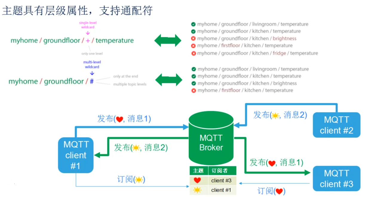

Topic:Topic是UTF-8字符串,是发布/订阅(Pub/Sub)模型中消息的中介,可以向Topic发布或者订阅消息。
Topic类:同一产品下不同设备的Topic集合,用\{productkey\}和{deviceName}通配一个唯一的设备,一个Topic类对一个ProductKey下所有设备通用。
发布(Pub):操作Topic的权限类型,具有往Topic中发布消息的权限。
订阅(Sub):操作Topic的权限类型,具有从Topic中订阅消息的权限。
Figure ‑ MQTT协议的主题和消息
从上图中可以看出消息的订阅与发布,发小消息要带上主题和消息,MQTT的客户端既可以是消息的发布者也可以是消息的订阅者。

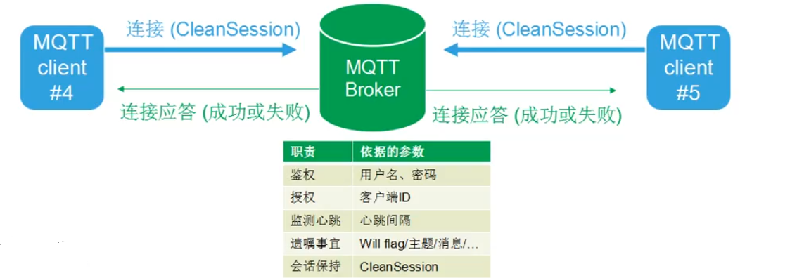

Figure ‑ MQTT协议的连接和会话
连接由客户端发起,会建立一个会话,把客户端附加到服务器上。服务器根据连接参数(ClientID,用户名,密码)对客户端进行鉴权和授权。连接的参数(CleanSession)决定此次会话是否支持持久会话(Persistent Session)。

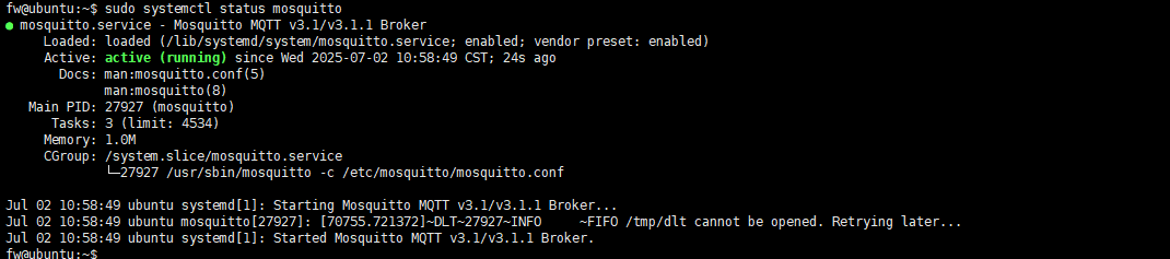

4、重启 Mosquitto 服务
sudo systemctl restart mosquitto
5、验证配置
检查服务状态:
sudo systemctl status mosquitto
检查监听端口:
sudo netstat -tuln | grep 1883

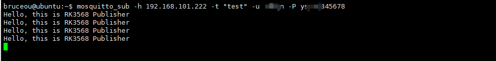

7、测试连接
使用命令行工具测试
# 订阅测试
$ mosquitto_sub -h your_server_ip -t "test" -u your_username -P your_password
# 发布测试 (在另一个终端)
$ mosquitto_pub -h your_server_ip -t "test" -m "Hello MQTT" -u your_username -P your_password

3.4 实验现象
订阅者订阅信息:
开发者发布消息:
