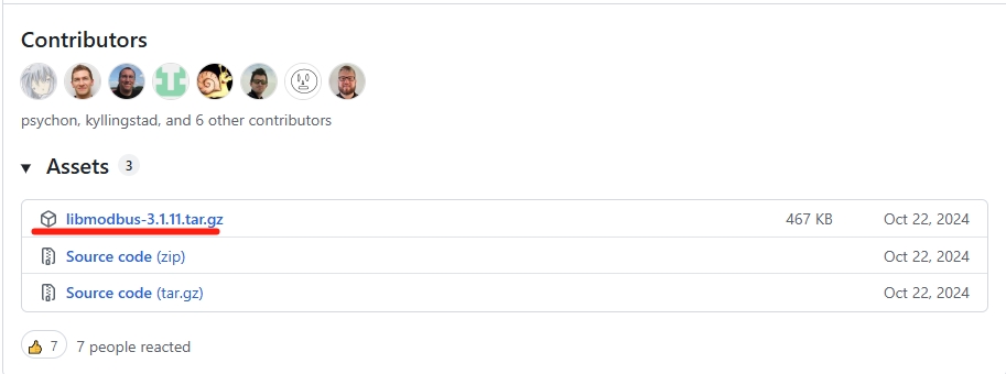

在github(Releases · stephane/libmodbus)下载libmodbus源码,最新的是3.1.11。

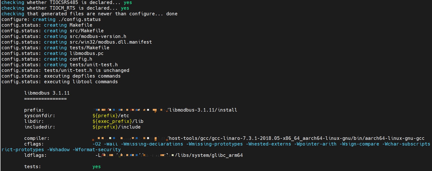

libmodbus 3.1.11
prefix: /home/libmodbus-3.1.11/install
sysconfdir: ${prefix}/etc
libdir: ${exec_prefix}/lib
includedir: ${prefix}/include
compiler: /home/gcc/gcc-linaro-7.3.1-2018.05-x86_64_aarch64-linux-gnu/bin/aarch64-linux-gnu-gcc
cflags: -O2 -Wall -Wmissing-declarations -Wmissing-prototypes -Wnested-externs -Wpointer-arith -Wsign-compare -Wchar-subscripts -Wstrict-prototypes -Wshadow -Wformat-security
ldflags: -L/home/libs/system/glibc_arm64
tests: yes
之后make & make install即可。

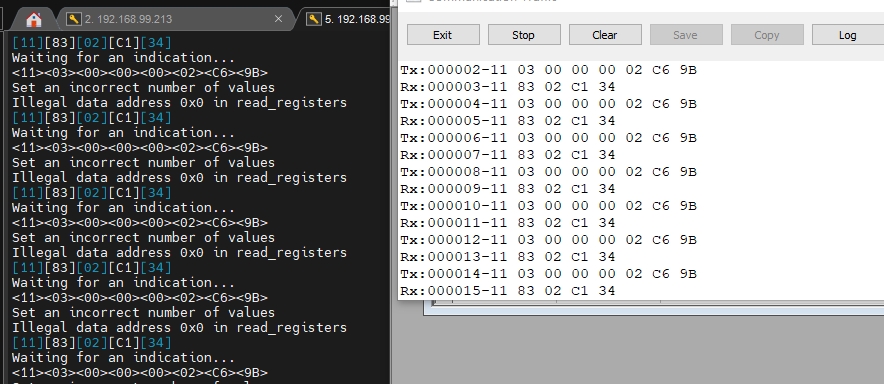

三、测试
在HZ-RK3568开发板上实现个MODBUS server,具体源码如下:

依旧在PC上编译好,然后在测试PC运行modbus-poll。
在HZ-RK3568开发板上打开测试程序。
root@arm64-ubuntu:~# ./mod-server rtu /dev/ttyS3
Opening /dev/ttyS3 at 115200 bauds (N, 8, 1)
Waiting for an indication...
modbus-poll读寄存器设置如下,设备id是测试程序里面写死的。
HZ-RK3568开发板侧的log显示已经收到modbus信息,对比modbus-poll的信息:
到此为止,可以接入MODBUS设备了。
