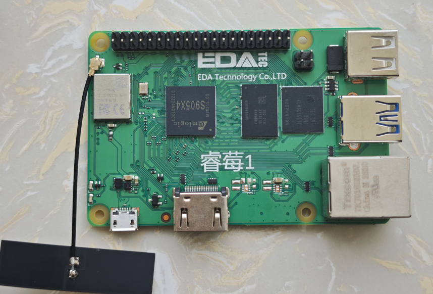

睿莓1正面,自带了一根2.4GHz的WIFI天线。

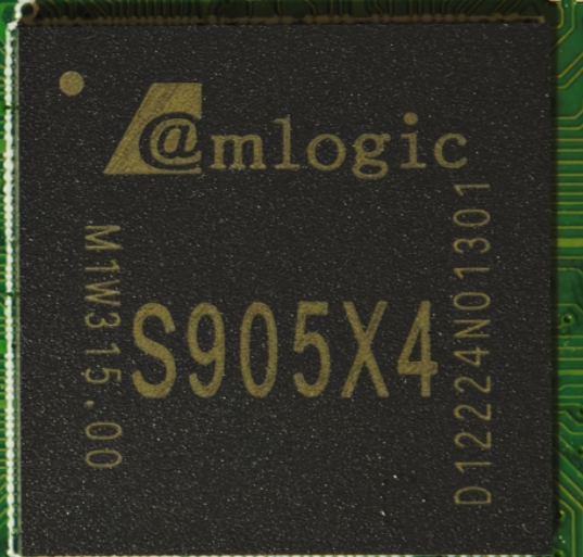

主控采用 Amlogic S905X4 四核 Cortex-A55 处理器,基于 12nm 工艺,主频可达 2.0GHz,集成 Mali‑G31 MP2 GPU。该芯片支持硬件级 4K 视频解码(HEVC/H.265、VP9 等)、HDR 显示和常见多媒体加速,适合流媒体播放、智能网关和嵌入式多媒体应用。

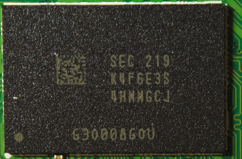

内存是来自SAMSUNG的K4F6E3S4HM-MGCJ,是一颗LPDDR4 SDRAM,容量有16Gb,即2GB。

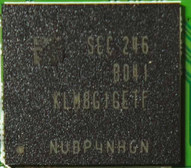

闪存eMMC同样是来自三星的KLM8G1GETF-B041,容量为8GB

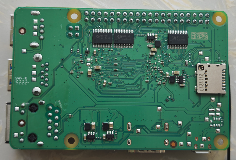

睿莓1背面
背面靠近GPIO的部分有三颗MS715T,它是CMOS 低压、低导通阻抗、十通道开关。
唯一要吐槽的地方是,供电使用的是micro-usb接口,这个接口的连接线都不太好找,而且也不如USB-C常见、耐用,可能是出于成本考虑吧。

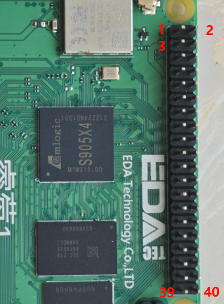

引脚说明
睿莓1的引脚对应功能如下所示

这些引脚在睿莓1板子上并没有标出来,经测试发现和树莓派是一样的逻辑,将USB连接器开口朝向自己,排针位于板子右侧,排针的左上角是1号引脚,右侧是2号,下面是3号,以此类推。
